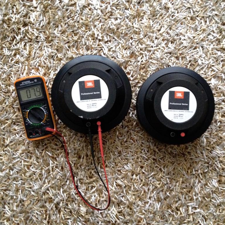

Przyjechały do mnie dziś nowe stare drivery JBL 2445 J czyli 16 om. Cewki oryginalne, jedna troszkę bardziej zmęczona 1995r. produkcji. Szkoda, że nie ma daty produkcji na koszach :(
Aha miałem dodać - są GIGANTYCZNE!
