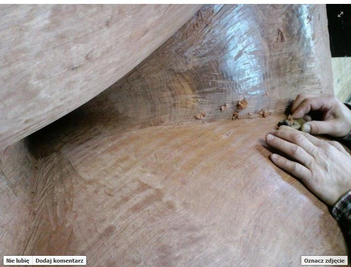

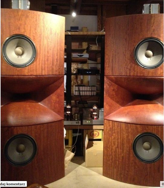

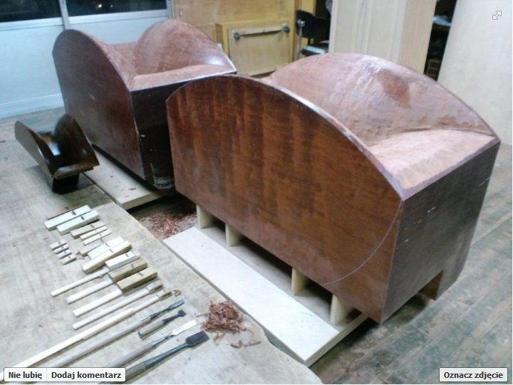

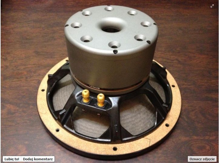

co do robienia horna z litego drewna to przypomniałem sobie ze się da i to jak najbardziej, mój fejsbókowy znajomy, Tatsuyoshi Moriyama z Fukuoki zrobił sobie kolumny w układzie JBL K2 ale dał drivery sony jakieś mega wymyslne na fotkach to widać. gościu handluje zawodowo egzotycznym drzewem więc mógł sobie pozwolić na co miał ochotę. jak wam się to podoba?:))
co tu pisać, trzeba szczękę na podłodze odnaleźć

I oddech złapać. Jak to tak strugać co do milimetra i jeszcze dwie sztuki. Ryłem internet za takimi kolumnami ile sie da ale ta tuba robi wrażenie. A tamta z projektu nawet nie pomyślałem sprawdzić na ilu calowca ona jest.

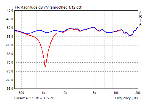

Charakterystyka FP15 (na bazie SEOS-15 i 4550)
