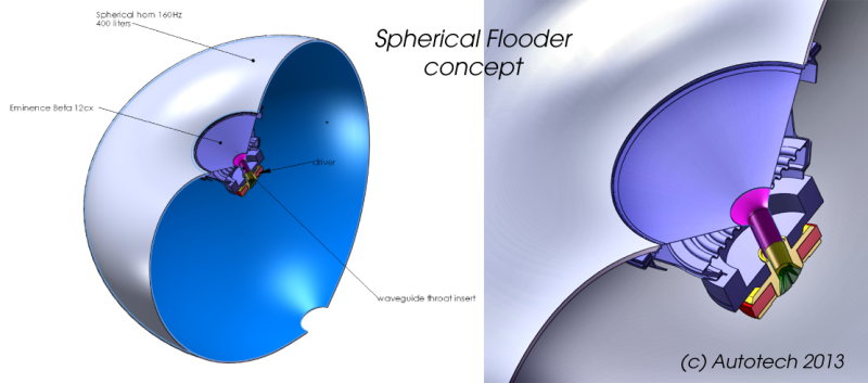

Zestaw Jogiego przypomina aranzacje Zoltana z Budapesztu. Podobny zestaw ma tez prywatnie Joseph Szall z Sonus Fabera - z ta roznica ze nie wybral jeszcze przetwornikow :)
Mam tez swoj nowy wlasny projekt.
To bardzo dobra aranzacja i do tego mozna sprobowac dipolowy bas ale nie z odgrody tylko jak proponuje Kreskovsky dwa OZty na jednej scianie w narozach w odwroconej polaryzacji np. dwa Rythmiki (serwobasy).
