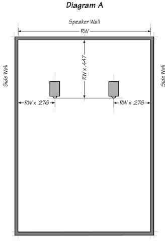

Ustawieni kolumn w/g złotego środka/podziału/proporcji - made by Cardas :)
Może pomóc, warto spróbować.
Tu masz kalkulator dla leniwych, wylicza na podobnej zasadzie.

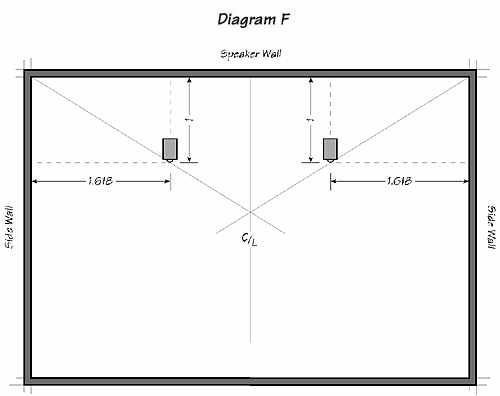

Zloty srodek jak zloty srodek, ale na pewno nada pewny trop, wydaje mi sie ze przy diagramie F kolumny sa za bardzo odsuniete od bocnzych scian, chyba ze to tylko obrazek bo nie nic nie obliczalem, oblklejan RH :) stad chwilowy brak czasu.

Przesun lozko maxymalnie w lewo, czyli jak najblizej drzwi, akwarium daj blizej drzwi, a w lewy rog daj szafe, tak na 3 metrowa sciane. Regal/ szafa ustaw na srodek tej sciany na ktorej aktualnie jest. Miejsce odsluchu to lozka, wiec kolumny daj na sciane na przeciwko lozka, podobnie jak w rysunku diagram F z tym ze rostaw je nieco szerzej, subwofer daj gdzies kolo sciany gdzie sie znajduje regal/szafa.ktora bedzie sluzyla jako rozpraszacz dzwieku pomiedzy kolumnami.
