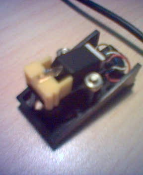

Za dwa lata bede w wieku tego gramofonu i chcialbym miec takie zdrowie jak on :) Poza odrobina kurzu w srodku, caly mechanizm dziala niezawodnie. Wszystko wyglada tak, jakby wyszlo prosto z fabryki, oryginalny smar, itp. Jedyna wada to taka, ze odkleil sie papierowy pierscien do stroboskopu od talerza i musze wymienic wkladke. Moze doradzicie mi jaka moge na poczatek zastosowac, obecnie jest Dual TK120, dalej na niej jest napisane TONACORD TM-1000 i igla PFEIFER. Moze kupic tylko igle, a moze cala wkladke? Poza tym chcialbym wiedziec, czy oplaca sie kupowac do tej klasy sprzetu przedwzmacniacz gramofonowy NADa (cos ok280zl) czy poszukac cos innego. Pozdrawiam.

Nie znam systemu tk120. W swoim dualu 714 wymienilem, hmm "headshell", na tk230 i mam teraz mozliwosc instalowania wkladek oryginalnych dual'a, badz standardowych wkladek 1/2" do 9g masy wkladki. Waga duala pozwala niestety na skalowanie nacisku tylko do 2g, wiec wybor mam ograniczony naciskiem igly na plyte. Jezeli Twoj system mocowania pozwala na montaz wkladki 1/2" to wybor masz spory w roznym przedziale cenowym. Ze starymi wkladkami dual'a jest problem, bo nie sa juz produkowane prawie 15 lat, a ostatnie firmowane przez dual'a byly raczej przecietne. Cala seria dms byla raczej nieudana. Rewelacyjna za to byla seria ULM/TKS 55 i 65. Produkowal ja dla dual'a ortofon i zreszta do dzis robi do nich igly, ale to wczesniejsze czasy, pierwsza polowa lat 80-tych. Niezle graly tez wkladki MC serii MCC110 i 120, ale to rarytasik na rynku no i niestandardowe mocowanie. Mozna je bylo spotkac w wypasionych modelach 741q i 750, ktore daly podwaliny dla "golden one".

Zrobilem dwa marne zdjecia, moze cos to podpowiedza. Jade dzis na Wolumen. Chce kupic jako taka wkladke, nie za droga, zeby zobaczyc, czy i jak to wszystko dziala. Potem przyjdzie zapewne czas na porzadna. Z tego co przeszukalem forum, Wolumen, stanowisko 53, tak?
[obrazekLUKASZ-156997_1.jpg] [obrazekLUKASZ-156997_2.jpg]

A wiek kupilem Ortofona 510 MkII i wypozyczylem Phono Box Pro-Jecta. Ustawilem w miare moich mozliwosci ramie i wkladke tak jak przykazano. Co sie okazuje, nawet mimo nie wyprowadzania masy z ramienia i podpiecia pod preamp, nic nie brumi :). Wszystko bylo by pieknie, gdyby nie to, ze kontrabas w kwartecie Milesa byl gdzies schowany. Ogolnie cierpie na brak basu. Nie wiem, moze maja tak analogi? Podpowiedzcie.

Wkładka jest nowa i być może wymaga dotarcia. Inną kwestią może być za mała siła nacisku na igłę. Dla tego Ortofona przedział nacisku powinien mieścić się między 1,5 a 2,0g. Ja obecnie używam 540-tki i gra dobrze dopiero przy 1,7g. W innych przypadkach albo jest za dużo basu(powyżej 1,7g), albo za dużo wysokich tonów(poniżej). Sprawdź też poprawność podłączenia kabelków do wkładki. To, że są oznaczone kolorkami, nie znaczy, że są na właściwym miejscu.

OK, sprobuje. Dodam tylko, ze mialem problem z ustawieniem igly bo pomimo tego, ze ramie bylo rownolegle do plyty, sam headshell tez, to juz sama wklada zle sie ukladala, bo byla pod katem i tak jakby skrobala plyte, moze uda mi sie to pokazac:
______________ - ramie, poniezej igla i nizej plyta :)
Musialem cos podlozyc z jednej strony przy wkladce. Nie mam wagi i wzoruje sie na tej podzialce na ramieniu. Zrobie zdjecia, bo z pewnoscia cos zle robie i rzut okiem fachowca da odpowiedz. Pozdrawiam.
