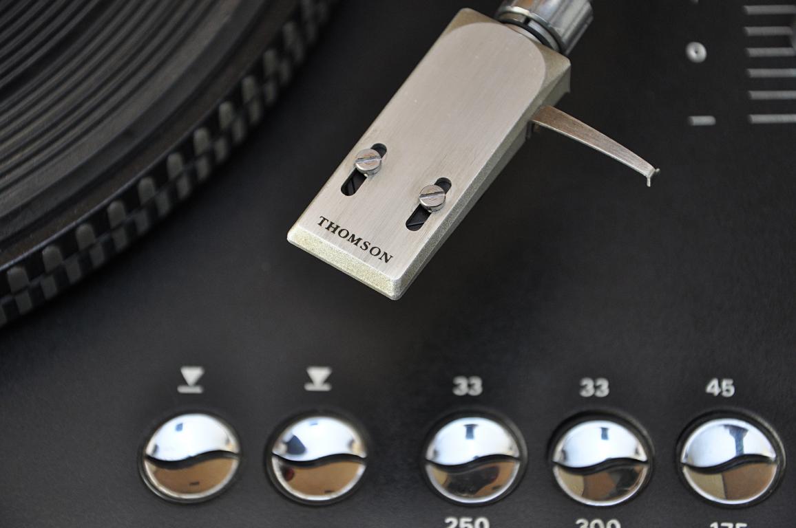

To zależy co chcesz jeszcze zrobić i co już w nim poprawiłeś.
Zaczynając od głowicy która jest na fotce razem z oryginalnym złączem.
Luz pomiędzy tymi elementami jest tak duży że dodając brak kąta prostego headshella powstaje spora odchyłka od poziomu do góry. Dlatego zdecydowałem się na wymianę gniazda pozyskanego z jakiegoś dawcy przy okazji zmieniłem kabelki sygnałowe można kupić z metra lub na wymiar jako komplet cena zależy od producenta i sprzedawcy. Sama wymiana polega na wykręceniu małej śrubki trzymającej gniazdo w rurce ramienia a która znajduje się w dolnej części za nakrętką gniazda. Samo gniazdo czasami jest dodatkowo przyklejone klejem i aby je usunąć trzeba użyć sporej siły. Najlepszym sposobem jest delikatne kręcenie gniazdem wraz zamontowanym headshellem prawo /lewo jednocześnie trzymając resztę ramienia. Wiadomo na drugim końcu trzeba odlutować kabelki do których przywiązujemy mocną nitkę i wyciągamy kable w stronę gniazda. Nitka posłuży nam za pilota do ponownego montażu okablowania. Ja dodatkowo na końcu rurki wykonałem pilnikiem typu płaski iglak poprzeczne nacięcie gdzie śruba mocuje gniazdo celem uzyskania możliwości korekty pionu prowadzenia igły. Po takiej wymianie możemy zakupić nowy headshell. Ja zastosowałem Ortofonia jego waga to 9,4g jest lżejszy od Foniki. Może ktoś podać jej wagę?

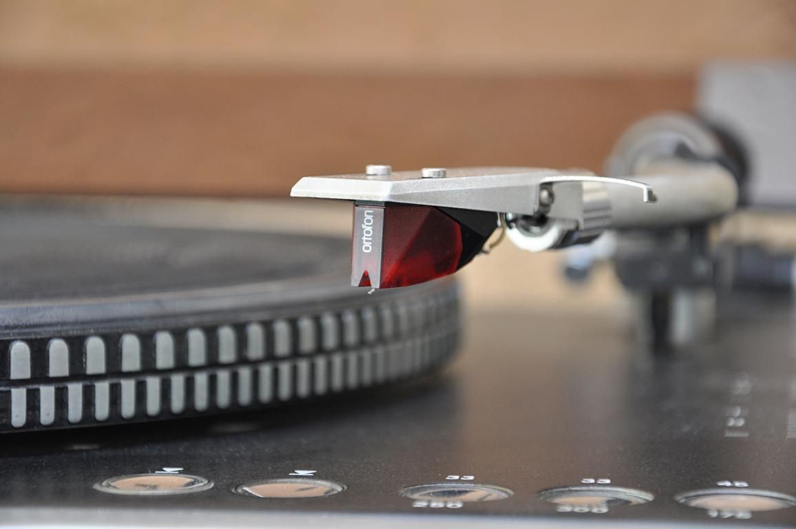

Mam mały problem, bo postanowiłem też wymienić headshell na proponowanego Ortofona SH-4.
Okazuje się że jego budowa jednak jest trochę inna i oryginalne śrubki nie pasują do wkładki AT-95 i musiałem zastosować te z wkładki. Przełożenie kabelków odpowiednio pod Daniela, bo w Ortofonie były nałożone inaczej. Próbowałem porównać ze zdjęciami które są wstawione na forum, ale chyba nigdzie nie są założone prawidłowo. Po porównaniu dwóch Danieli w których kabelki są oryginalnie wlutowane w headshell i oznaczeń na wkładce MF100 udało mi się ustalić prawidłowe zamocowanie kabelków. Teraz pozostało już tylko przykręcenie headshella do ramienia i tu kolejne zdziwienie, bo się nie da :(.
Ortofon ma bolec mocujący trochę dalej i jest krótszy. Śruba z ramienia go nie łapie.
Jak rozwiązać ten problem, bo nikt wcześniej nie wspominał, że coś nie pasuje i myślałem, że mocowanie wszystkich headshelli jest takie same.

Jak zamocowałeś headshell Ortofona jak nie pasuje do ramienia z Daniela ?
Widzę, że wszyscy się pchają do odpowiedzi, a zwłaszcza Ci co zmieniali :)
Nie zmieniałem, nie wiem jak zaadaptować headshell ale ja bym zmienił samą wkładkę, stosując śrubki od wkładki (nie od Daniela). Zmiana headshell to nie jest tak prosta sprawa - trzeba brać pod uwagę całą dynamikę ramienia. Już wymiana wkładki ma duży wpływ - chyba, że dobierzesz taką o bardzo zbliżonej wadze do fabrycznej - wymiana headshell to jeszcze dalej idąca ingerencja.
W całej rozciągłości popieram. Zmiana headshella w przypadku Daniela to błąd nie tylko z powodu dynamiki ramienia. Ma też wpływ na geometrię mocowania samej wkładki. Ja już pisałem gdzieś o tym wcześniej. Headshell Daniela jest specyficzny. Patrząc na "sufit" czyli tam gdzie wkładka styka się z headshellem widać jak zwiększa się jego grubość w kierunku igły. Na długości 27 mm widać klin. Nie ma mowy o pomyłce bo mam 3 headshelle od Daniela.
Trochę to dziwne ponieważ ja nie miałem żadnego problemu. Wcisnąłem dokręciłem i po robocie. Z tego co można przeczytać zamieszczanych tu wypowiedzi nikt dotąd nie miał kłopotu.
Pozdrawiam.
Też to zauważyłem i wypowiedzi znajdujące się w temacie, że headshell Daniela skosi w górę świadczą tylko o tym, że Ci co tak twierdzą, nie mają racji, a na dodatek zrzucają winę na gniazdo, co nie jest prawdą. Też mam dwa headshelle, bo mam jeszcze Daniela ze wzmacniaczem.
Pozdrawiam.
Headshell Ortofona nie pasuje do żadnego z moich ramion i nie może pasować bo ma niższy i w innym miejscu bolec, który wchodzi w gwint nakrętki gniazda. Może przypadkiem masz o jakiś ułamek milimetra dłuższy i zahacza, ale nie może to być stabilne połączenie z oryginalnym gniazdem Daniela. Oprócz tego chyba na wszystkich zdjęciach jakie są w temacie kabelki są źle podpięte. Będę musiał sprzedać hedshell Ortofona, tylko już ma ślady po oryginalnych śrubkach, delikatnie obtarł się lakier mimo, że jeszcze nie był porządnie przykręcony.
Może ktoś jest chętny ? Zawsze się można dogadać :)

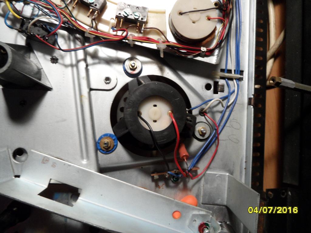

Po kilkunastu latach leżakowania wyciągnąłem swojego Daniela z piwnicy. Przeczytałem cały ten temat i zabrałem się do roboty. Zacząłem od wymiany pasków i nasmarowania części ruchomych. Mechanizm opuszczania ramienia wariował ale okazało się że była spalona żarówka na jednym z sensorów i wymiana pomogła. Następnie wymieniłem wkładkę na Ortofon RED i zainstalowałem gniazda RCA. Usunąłem też układ tłumienia. Niestety po włączeniu do wzmacniacza usłyszałem buczenie i pykania. Kombinowałem z masą ale bez żadnych efektów. W końcu okazało się że zakłócenia wprowadzał stojący obok telewizor i tuner satelitarny. Teraz są na oddzielnej listwie z wyłącznikiem i do słuchania ich wyłączam. Moja wersja jest jakimś mariażem z Thomsonem ale nie mogłem znaleźć żadnych informacji na ten temat.
