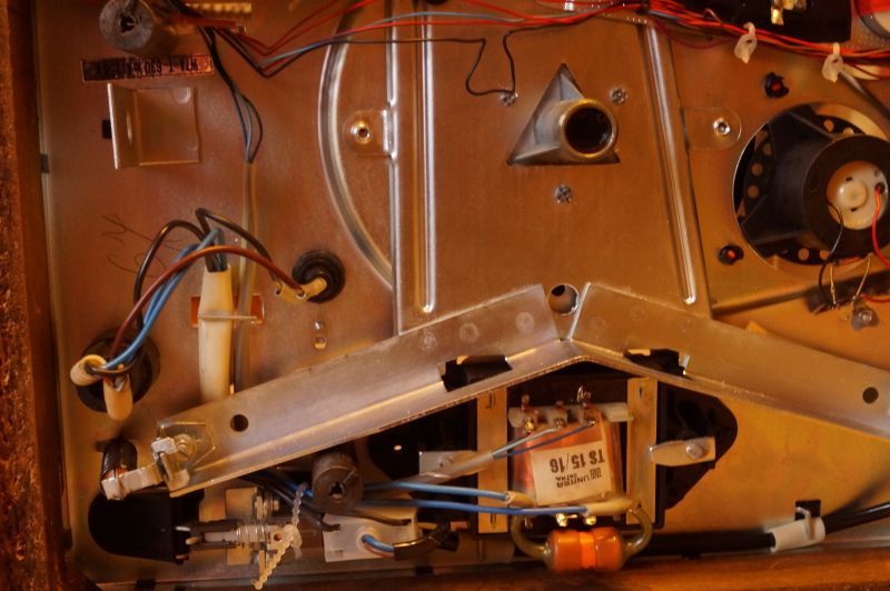

postanowiłem i ja poeksperymentować z Danielem. Postanowiłem wykonać gniazdo masy na obudowie, myśląc, że wyeliminuję (cichutkie co prawda) buczenie, podłączając do gniazda GND w moim wzmacniaczu. Przy okazji postanowiłem zamontować gniazda RCA - tak żeby było nowocześniej i wygodniej. Niestety modyfikacja jest raczej nieodwracalna, więc można rzec - sprofanowałem.... Ale co tam...
Jakby ktoś chciał podobnej modyfikacji to poniżej "krok-po-kroku" opiszę w skrócie:
1. kupić "pozłacane" gniazda:
- 1x banan (8 zł) oraz 2x RCA (7 zł/szt.), a także kawałek przewodu
2. zdjąć pokrywę, talerz, plastikowy talerzyk, pasek napędu talerza, odkręcić 3 wkręty mocujące, odlutować kabelek masy od dolnej części obudowy, zdjąć gramofon z obudowy i zabezpieczyć, np tak:
3. wykonać otwory wiertłem 10mm (ja przy gniazdach RCA od strony wnętrza obudowy dodatkowo pogłębiłem 16-stką, z uwagi na grubość ramki drewnianej Daniela i krótkie trzpienie zakupionych gniazd)
4. przykręcić gniazda
5. przylutować przewody
6. podkleić przewody do dolnej części obudowy, żeby nie "plątały się" podczas pracy ruchomych elementów gramofonu
Efekt wygląda następująco:
Zamierzony cel osiągnąłem połowicznie, bo po spięciu masy z gramniaka do masy wzmaka buczenie jest bardzo głośne... pewnie coś muszę jeszcze poprawić z masami... Może ktoś doradzi?
Gniazda RCA dają wygodę i elastyczność w wyborze kabli sygnałowych. I efekt wizualny ;)
