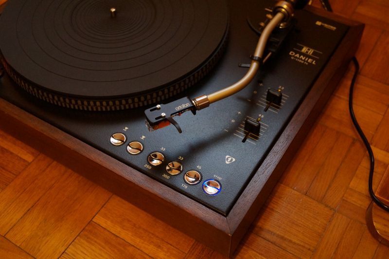

Chyba nie znowu aż tak wielka profanacja , zawsze można wrócić do oryginalnych żarówek, ale niebieskie diody dobrze się prezentują:)

Muszę przyznać, że sam na ten kolor led się zaczaiłem. Jak wiadomo niebieski u mnie zagra najlepiej.

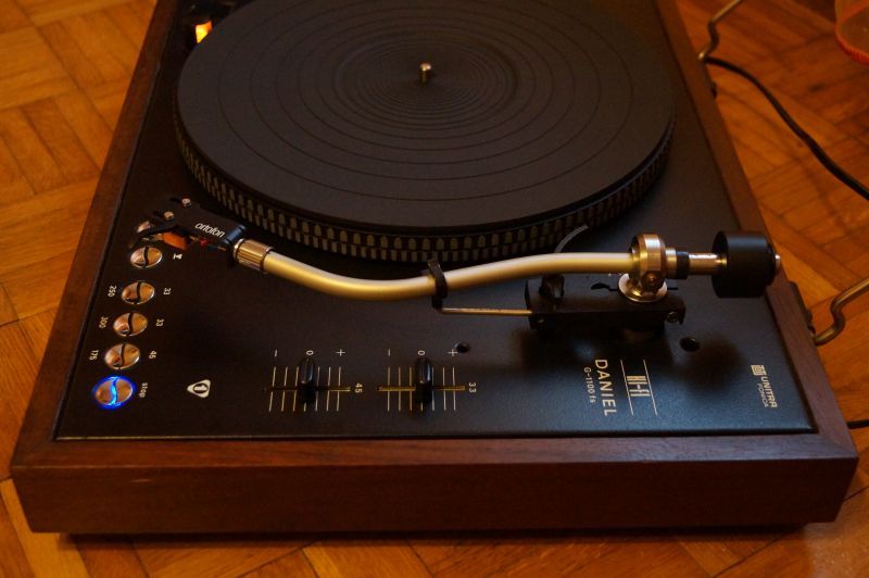

Może czas na małą galerie,Daniel u mnie wygląda tak. Dawno temu diody najpierw były czerwone, dioda stopu mrugająca a podnoszenie windy odbywało się w rytm mrugania diody.
Przeciwwaga została pozbawiona skali. Lada dzień lampka stroboskopu zostanie zastąpiona na lampkę LED.
I jeszcze jedna fotka większego formatu.

Zapomniałeś o wymianie gumy na talerzu, bo to nie jest oryginalna :P.
