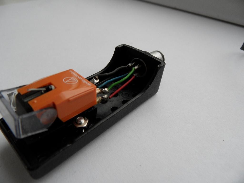

Obroty już naprawiłem .... nadal mam problem z podłączeniem wkładki ....
Wystarczyy by 2 zdjęcia by wiedzieć jak mam podłączyć przeowdy ...
Jutro zrobię zdjęcia headshela przy świetle dziennym bo przy sztucznym nie bardzo wychodzi. Wprawdzie inna wkładka bo AT120 ale to raczej bez różnicy.
Zdjęcia zrobione. Oczywiście nie ma się co sugerować kolorami przewodów bo ważne co z czym się łączy.
Miałem też kiedyś ten problem. Przypadkowo znalazłem fotkę
Nie chcę się upierać, ale na zdjęciach moltosa kabelki są połączone na wprost. Ja mam dwa Daniele zwykły i ze wzmakiem i w obu były oryginalne wkładki od zakupu. Jestem pierwszym właścicielem. Po kupnie wkładki Audio Technica AT95, też nie wiedziałem jak połączyć. Kabelki są połączone na skos dolny z górnym i górny z dolnym, lewa, prawa normalnie.
Zaloguj się, aby zobaczyć treść (możliwe logowanie za pomocą ) Edytowane przez leszek2307
