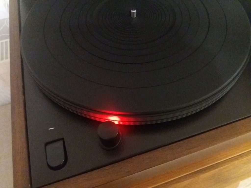

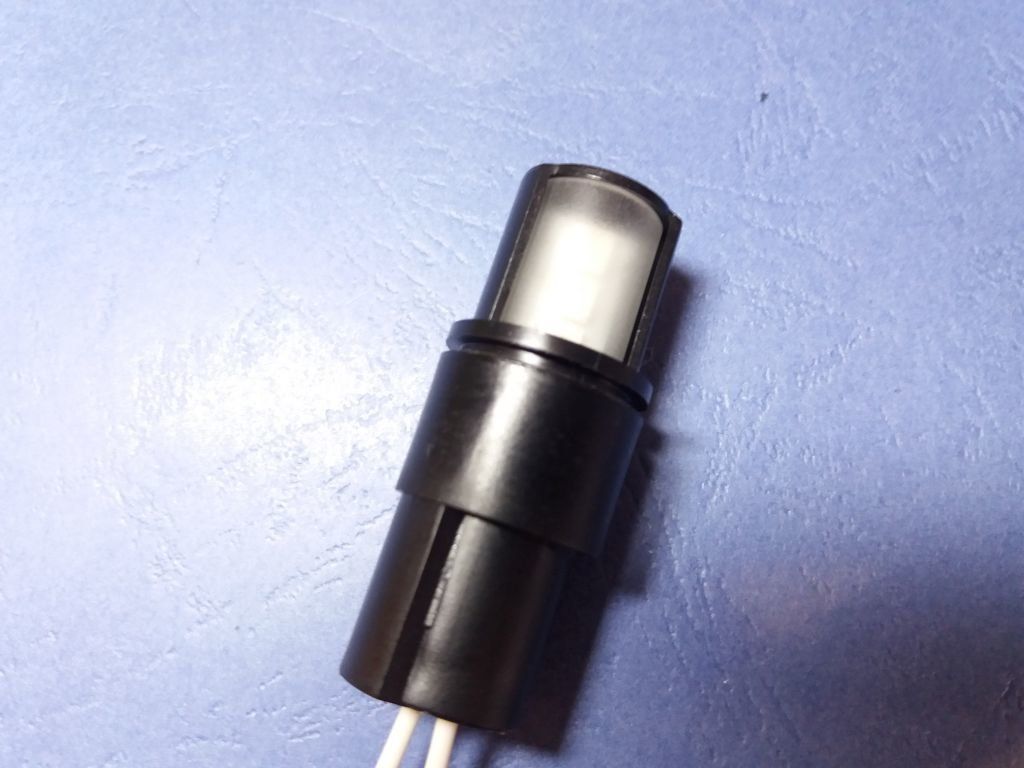

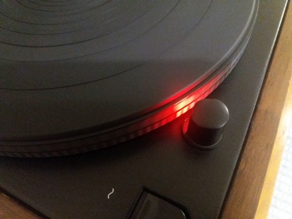

Przebudowa kominka na latarnie LED w Danielu.
Hidden Content
Efekty
Hidden Content
Hidden Content
Hidden Content
Hidden Content
