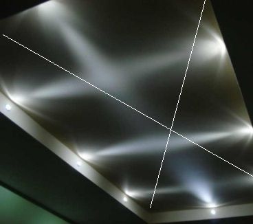

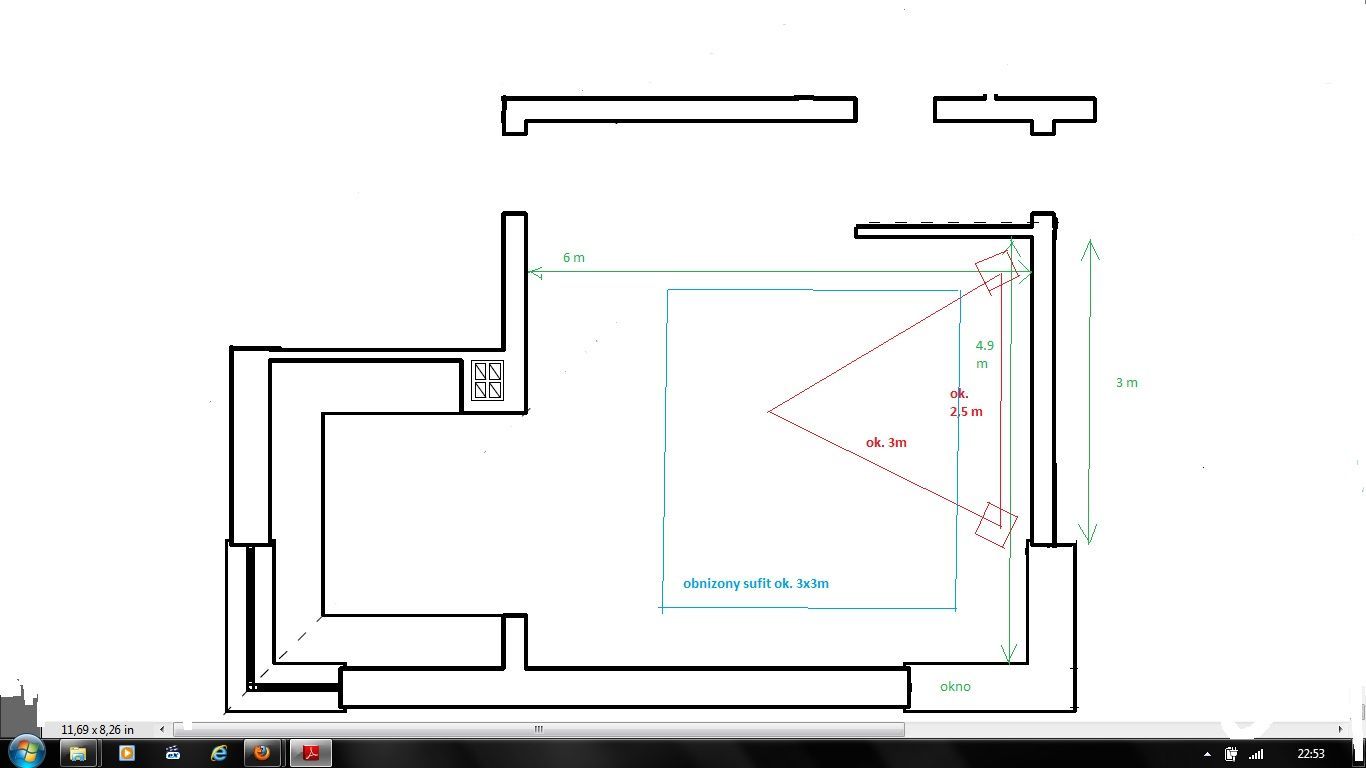

Planuję w salonie zrobić sufit tak jak na załączonym zdjęciu, w miejscu gdzie jest zaznaczone krzyżykiem myślę zabudować płyty nida sonic :
a nad tą płytę dać wełnę isover pt80 , czy to dobry pomysł??? myślę że ktoś pomoże , nadmienię tylko że w przyszłości chciałbym aby zagrały
u mnie minas anor IIIs , liczę też na pomoc imacmana :) pozdrowienie dla forumowiczów i dzięki , Marcin, p.s. myślę że nikogo nie wystraszy mój profi rysunek salonu :)
9mkw Nidy będzie dobre na początek adaptacji.
Kolumny koniecznie ustaw symetrycznie względem ścian bocznych inaczej będzie Ci uciekał dźwięk w jedną stronę. Przydało by się też je oddalić od tylnej ściany, jak dobrze pamiętam u Imacmana stoją wysunięte na 1,5m.
ok,to powiedzmy że zamiast 3x3 , zrobię 4x5 bo wtedy już względy estetyczne mogą zaważyć, czy przy tych wymiarach które podałem taki sufit ma sens? kolumny oczywiście mogę rozstawić symetrycznie, jedna będzie wtedy stała w świetle okna , ale mam i tak zamiar dać rolety wewnetrzne , drewniane takie. Odsunięcie od tylnych ścian też jest akceptowalne, ale nie wiem czy aż 1.5 m
Ma sens. Tylko pamiętaj, że sufit to jedynie jedna z sześciu powierzchni pomieszczenia. Dlatego pomyśl również o kolejnych powierzchniach.
oczywiście że będę pamiętał,pytam o sufit bo narazie go jeszcze nie ma! tak więc reasumując podany przezemnie pomysł nie jest zły,a czy poza nida sonic jest cos jeszcze warte uwagi?
Ja mam cały sufit w Ecophonie Focus Ds. Efekt był taki, że dało się słuchać bez bólu w całkowicie pustym pomieszczeniu. Jednak jak akustycznie zachowa się Twoje złożone pomieszczenie - salon z kuchnią i holem, trudno powiedzieć. Niemniej 20 m2 sufitu z płyt akustycznych to chyba lepszy pomysł niż 9.

myślałem zrobić takimi warstwami licząc od podłogi: nida sonic, pt 80, membrana z foli , pierwszy pas wełny 15 cm, drugi pas wełny 15cm ułożony już w poprzek w stosunku do pierwszego, jeśli to ma być lepsze rozwiązanie to nie widzę problemu żeby nad salonem użyć wełny twardej w jednej z warstw. Miedzy kuchnią i salonem jest wieniec którego na załączonym obrazku nie widać ale rozum mi podpowiada że przestrzeń nad wieńcem trzeba by w górę wypełnić, np. twardym styropianem aż do drewnianej podłogo która będzie jeszcze nad sufitem podwieszanym
Qrczę az mi się cisną słowa małej krytyki na klawisze klawiatury .... (oczywiscie bez urazy drogi kolego ;) ) Ujmę to tak : myślisz o suficie - a ja zapytam się : CZY NIE MOGŁEŚ POMYŚLEĆ O POZOSTAŁYCH SCIANACH ??? Tzn projektując mozna było uwzględnic mody własne pomieszczenia i zbudować pokój typowo pod odsłuchy tak aby był symetryczny ;)
tak to czasem bywa że nie możemy mieć wszystktego :-) są oczywiście inne pokoje w domu ale tu sprzet nie będzie stał,a salon no cóż? ma ksztalt jaki ma i tyle,musi wystarczyć. Na ścianach też pewno coś się pojawi,ale narazie zajmę się sufitem
