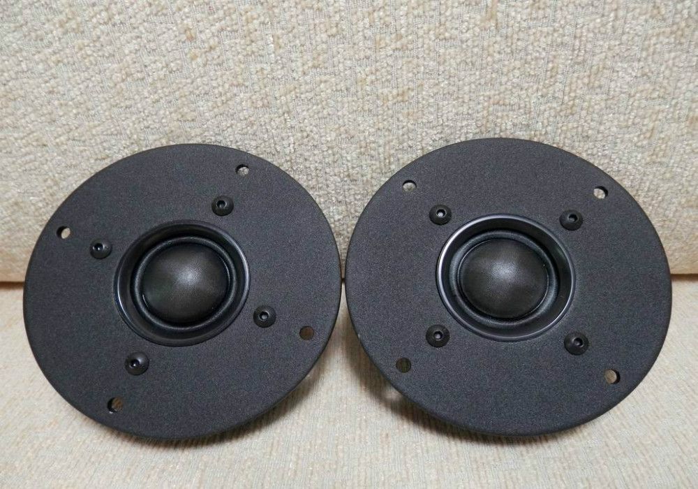

na ebayu znalazłem cos takiego:
Hidden Content
co o nich sądzicie, czy ktoś już wypróbował , mam 2 Vify M21 i warto było by do nich dopasować jakiś tweter , który pociągnie od od 2 kHz.
,a że SS uwielbiam , to może te się nadadzą ?
Hidden Content
Hidden Content
Link to comment
Share on other sites
czy ten ss z aukcji ma chociaż trochę z tweetera Dali Grand ? I czemu nie pasuje do Vify M21 ?
Nie wiem co siedzi w Grand Dali ale zapewne porównywalny przetwornik. Nie pasuje do M21 bo Vifa nie powinna być cięta powyżej 1.5kHz. Z SS9300 zejdziesz najniżej do 2.3kHz (3rz). Tę dziurę trzeba jakoś załatać?! Na tubach, falowodach się nie znam więc nic nie doradzę.

Heybrooki HB1 były na bardzo podobnej Vifie i podzial mialy na poziomie ok 5kHz prostym filtrem pierwszego rzędu , to ta Vifa da chyba radę do 2,5 kHz przy zwrotce 12 dB/oktawę
W/w Hetbrooki uchodza za bardzo kulturalne kolumny
Link to comment
Zresztą była mierzona ( strona producenta ) właśnie na 2,5 kHz drugiego rzędu LR. Ale woofer dla świętego spokoju też bym dał na 2,5 kHz II rzędu czy korektor impedancji, a nie zostawiał 6 dB. Zachować tylko podstawowe "zasady BHP" przy montażu elektrycznym i gra muzyka ;-)
