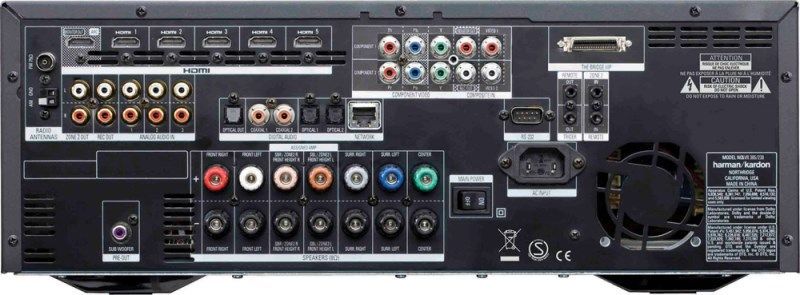

Dzień dobry!
Stoję przed wyborem odtwarzacza Blu Ray do amplitunera Amplituner AV Harman-Kardon AVR 8500.
Rodzi się pytanie czy warto kupić odtwarzacz CA Azur 751BD i analogowo wpiąć się do amplitunera (751BD będzie wszystko przetwarzał - DTS-HD, DSD i co tam można sobie wymarzyć), czy lepiej pogodzić się z konwersją sygnału do zwykłego DTSa, kupić odtwarzacz na ćwiartkę ceny i puścić do amplitunera sygnał cyfrowo jako DTS, gdzie (jak przypuszczam), przetworniki są niczego sobie.
Na ile prawdopodobne jest, że np. dobrze zrealizowany dźwięk z Blu Ray uzyskany z wykorzystaniem 751BD, będzie znacząco lepszy niż przekonwertowany na DTS przez odtwarzacz za ćwiartkę ceny poprzedniego i przetworzony przez amplituner?

Witaj,
moim zdaniem lepszym rozwiązaniem jest zakup dobrego odtwarzacza Blu-Ray, brzmieniowo będziesz miał podobną klasę jak z kiepskiego transportu i przetwornika, natomiast funkcjonalnie lepszym rozwiązaniem będzie BD.
Zwróć uwagę na odtwarzacze Blu-Ray Cambridge Audio oraz koniecznie Oppo BDP-103.
"podobną klasę"... - trochę mało. Szczerze mówiąc, to miałem nadzieję, że różnica jednak będzie (mrzonki gęstego formatu na budżetówce?). Zakup CA 751BD albo OPPO BDP-103 biorę pod uwagę pod warunkiem, że dźwięk będzie lepszy niż z "kiepskiego" ( < 1 kzł) uniwersalnego playera wysyłającego DTS do AVR-8500.
Jeśliby porównywać je łeb w łeb, CA 751BD i BDP-103 pod względem jakości dźwięku (Blu ray, sacd, dvd, flac). Który powinienem wybrać by wpiąć go analogowo do Harmana?

kup,masz 10 dni,na zwrot.Przekonasz się sam czy gra warta świeczki Amplituner fajny,dobry Harman ostatni,według mnie Drugi amplituner HK pod względem jakości,te nowe to krótko mówiąc gówno.Modele bez pre-out,tył same hdmi.Badziew straszny,
