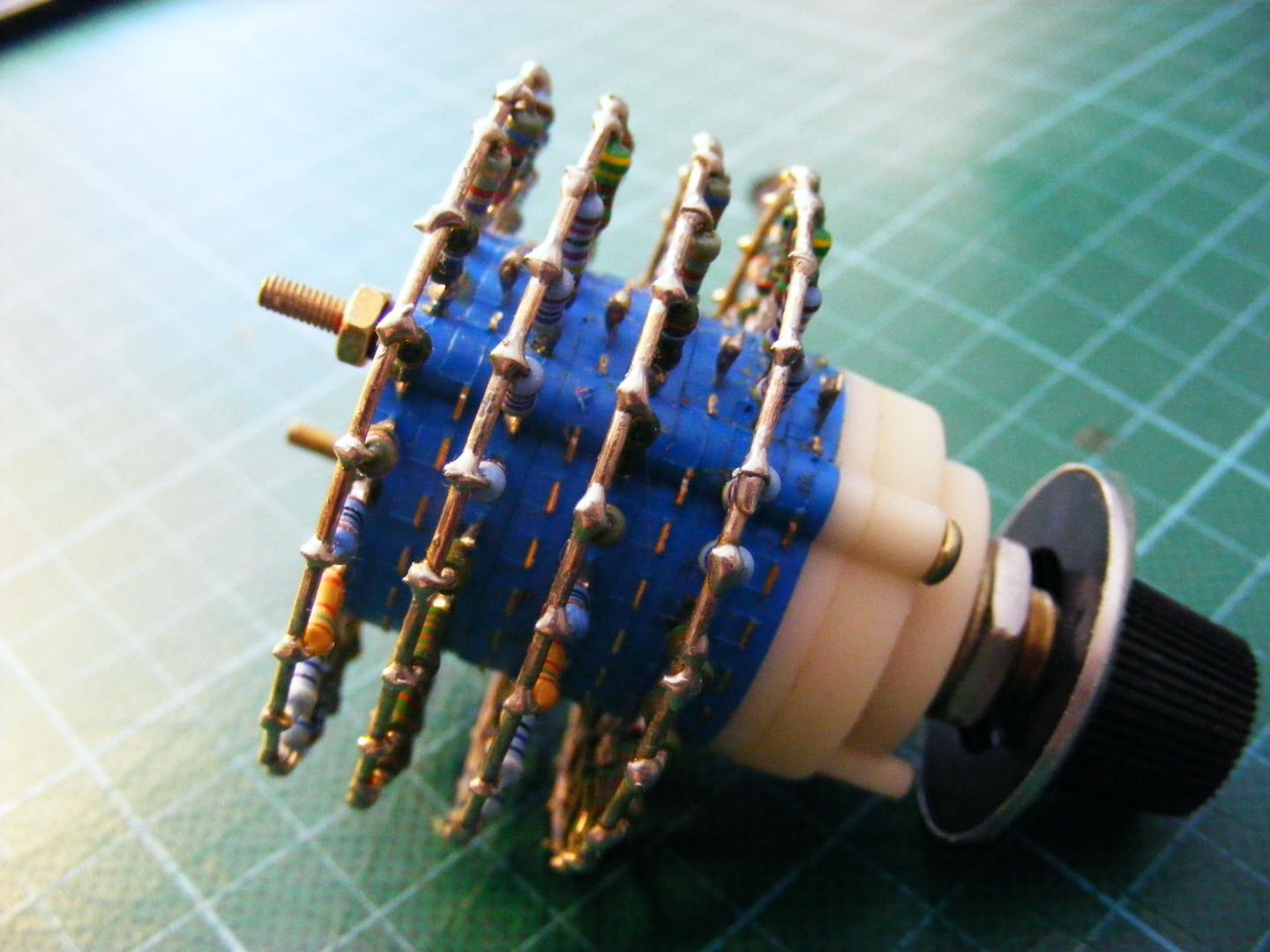

Jak rozszyfrować gdzie GND ,suwak , wejście w takim ustrojstwie

Pierwszy pierścień z drutu to masa, drugi to sygnał, trzeci masa czwarty sygnał. Suwaki to te dwa styki połączone drutem.

dla pewnosci dla potwierdzenia :

Generalnie tak, w praktyce gdyby nie wyciszał się do końca należy zamienić sygnał i masę miejscami.
Albo sprawdź to tak: przekręć go maksymalnie w lewo i sprawdź omomierzem pomiędzy suwakami i pierścieniami. Te które pokazują zwarcie z suwakiem będą masą.
