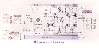

Nie wnikaj w budowę potka :))) Masz podane co trzeba zrobić przed włączeniem zasilania (Pr-ka P3 w prawe skrajne położenie). Włączasz i regulujesz. Na schemacie masz kolejność, punkty pomiarowe oraz wartości.
Jak zsynchronizujesz wkrętak ze wskazaniem miernika to nic Ci do szczęścia nie potrzeba :)))

Czym róznia się wejscia w oryginale od clona.
W AT jest gniazdo ACcuppling (sprzęzenie staloprądowe ?)
I pytanie o stosowanie radiatorów w stopniu wyjściowym - konieczne ?
To jest wejście, z którego sygnał audio podawany jest na potka przez kondensatory, (dla źródeł gdzie możliwe jest pojawienie się napięcia stałego na wyjściu)

Da rade, jest to aplikacja LM317/337 wprost z datasheeta. Do audio bym z tym nie podchodził, chyba, że wstawisz wejściowe kondensatory tak z 10x większe niż w oryginale + wyjściowe to samo, to może coś z tego będzie...
317/337 mam z edycji Pkrecz'a i z phono cube sobie dobrze radzi.Tu jest wiekszy głod prądowy. Czy w trybie pracy słuchawkowej nie wystarczy co dają Lm'y. Ew dokładka radiatorow.?
Jeden kanał pobiera 0.2A. Z tymi LM317/337 byłbym ostrożny. Nie neguję, ale na moich płytkach tego nie widzę. Trzeba byłoby zrobić w wersji max a nie mini :))) Jak nie ma czym konkretnym zasilić, to można zasilić napięciem niestabilizowanym tak jak w oryginale.
<br /> można zasilić napięciem niestabilizowanym tak jak w oryginale<br />
ale pewnie w orginale nie ma "silecera. Trafo mam 18-0-0-18 /1,1 A na jedno uzw"
A w coś takiego można uwierzyć ze 1,5A
rodzi się ....
W/W posty to efekt braku możliwosci łaczenia wpisow dokonanych w krotkim czasie . THX dla administracji.!!!i zmian na lepsze.
Czy tranzystory T13/T14 (końcowe 2599/554) mogą byc mocowane do wspolnego radiatora z alu., bez tulejek izolacyjnych .(Metal przylega poprzez pastę H.)
A to zależy czy masz bezpieczniki na zasilaczu? :)
Innymi słowy, nie polecam.
Miałeś na myśli podkładki , nie tulejki . Na samej paście nie dawaj.
Podkladki mikowe tak , ale śruby m3 nie dadza się z tulejka wstawić w obudowę trana. (sam wkręt M3-tak)
Śruba nie ma styku z radiatorem tranzystora , więc tych tulejek nie trzeba dawać
THX .Faktyczne obejrzałem dokładnie "przylgnię ," i przekładka wystarczy.+pasta
