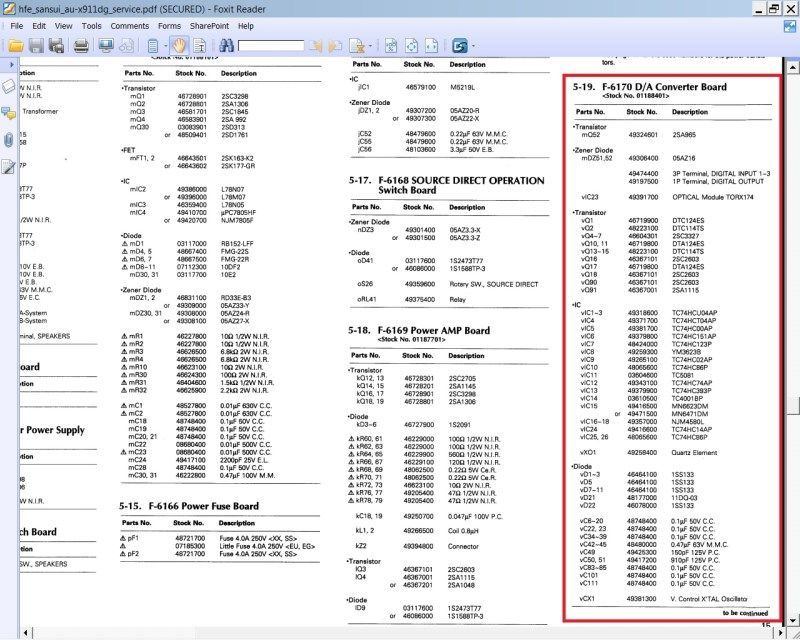

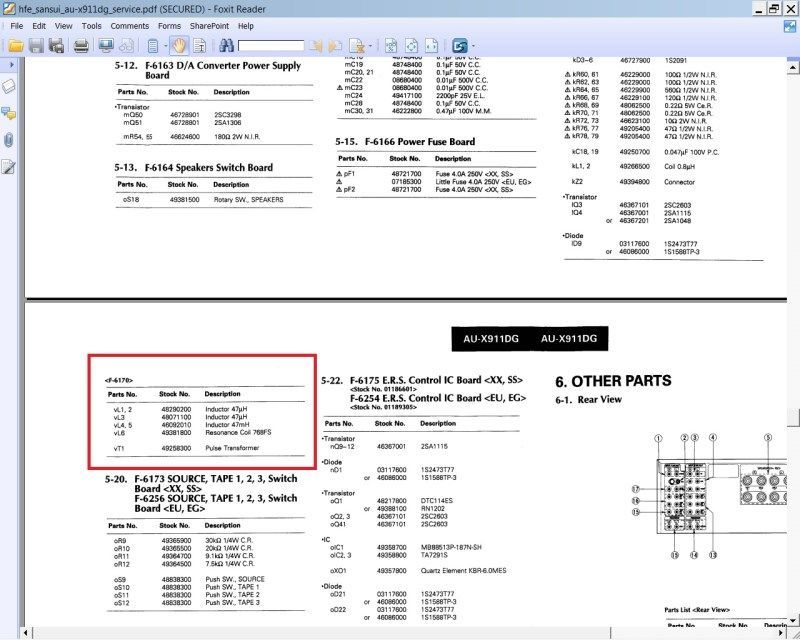

Link do serwisówki (trzeba się zarejestrować ale warto !)
Pygar
https://www.audiostereo.pl/topic/102738-tuning-dac-a-w-sansui-au-x911dg/

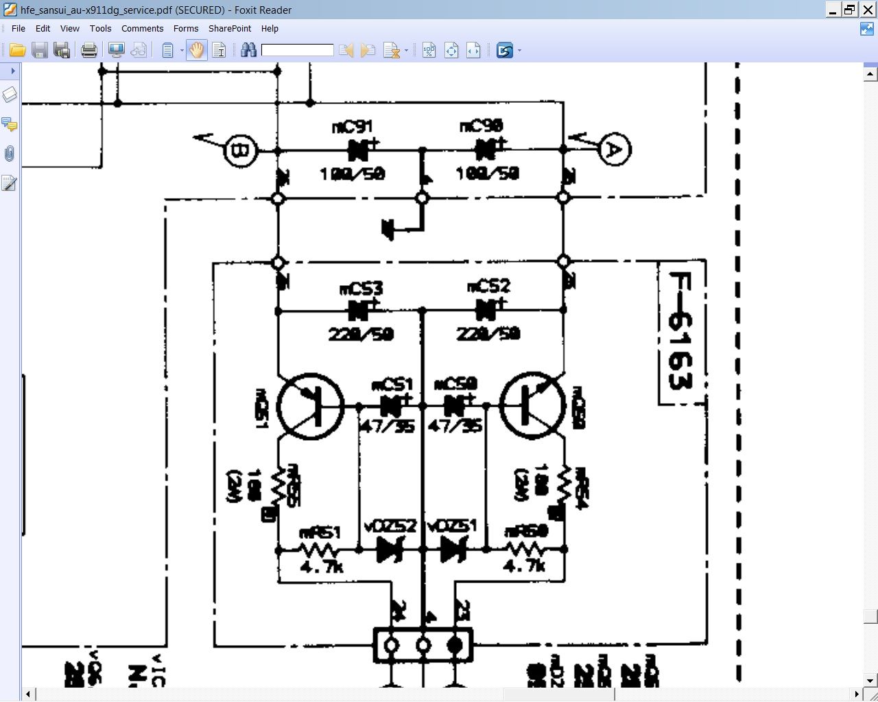

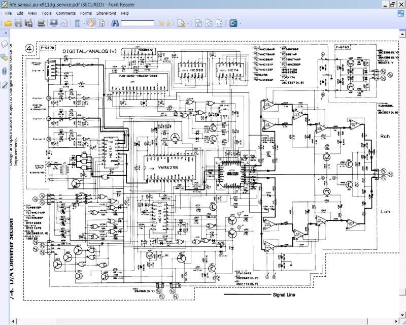

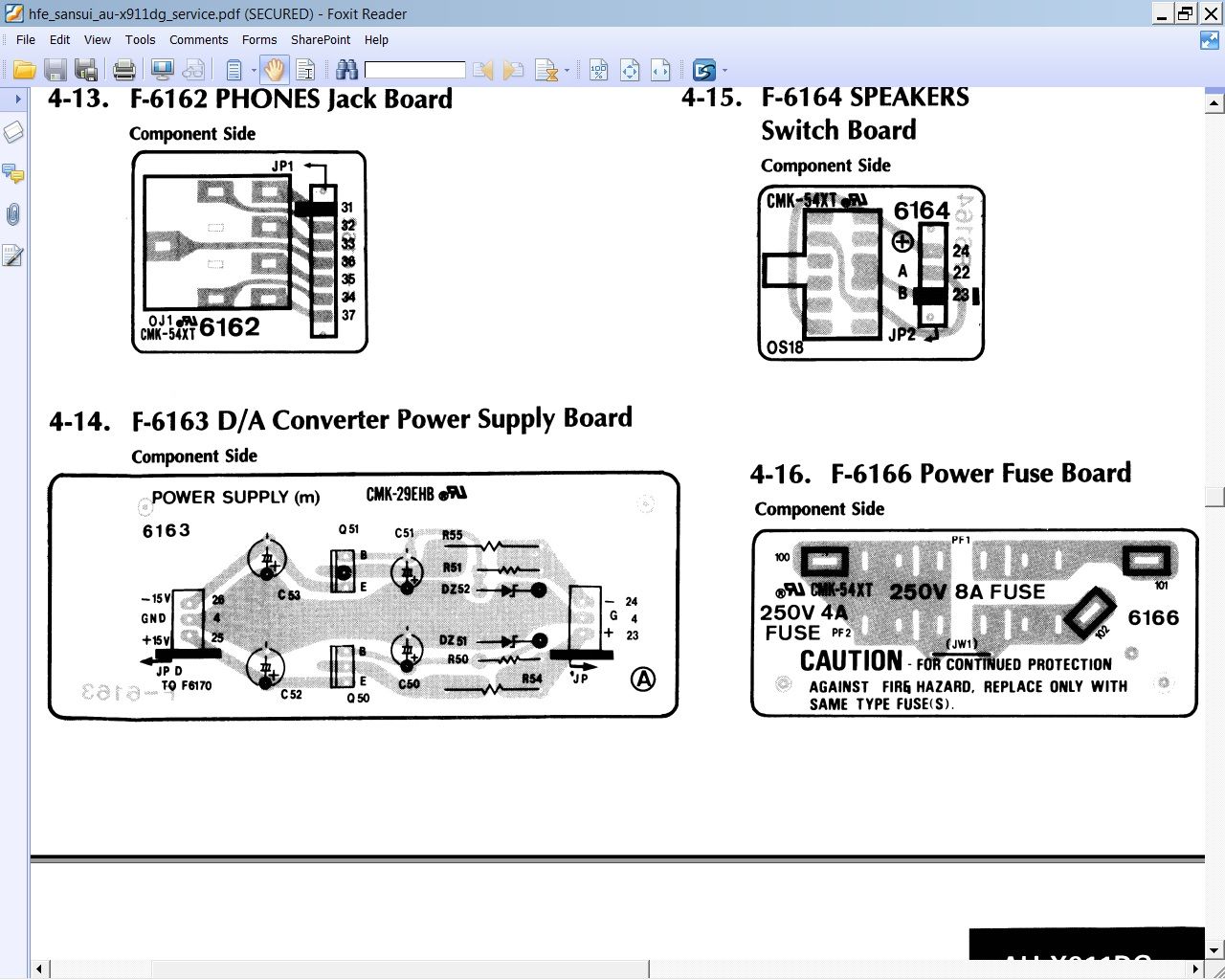

Dodaję parę poglądowych schematów dla "mniej pracowitych" .
Życzę miłej lektury i czekam na Wasze propozycje.

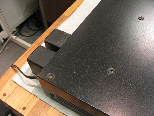

Widok tylnej ścianki.
Faktycznie jeden Sansui AUX911 nie pociągnie tych Infinity? Duży masz pokój odsłuchowy? No i po co Ci tuningować DAC? Moim zdaniem i nie tylko z niego nic nie wyciągniesz. To stare rozwiązanie. Nawet nie czyta PCM 96/24.

Te twoje najlepsze podzespoły to: bardzo kiepskie wzmacniacze operacyjne, odbiornik, ogólnie kiepski stopień wyjściowy który zaprzepaszcza jakikolwiek potencjał przetwornika.
Do tego pełno wszelkiej ilości logiki i lichee zasilanie. Tak pełno generujących zakłóceń elementów logicznych podpiętych pod jedną szynę zasilania. Po porstu jak na najzwyklejszej budżetówce.
Do tego kiepski receiver Spdif YM3623.
Osobiście brzmienie ma lekko słodką średnice i to jego jedyna "zaleta" reszte zaliczyłbym jako wręcz klasę najniższą.

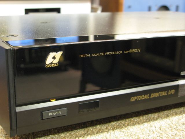

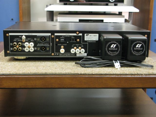

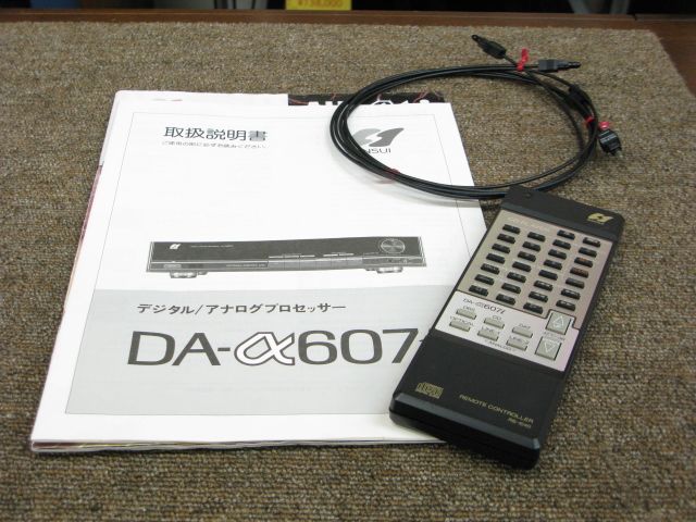

Jeśli dobrze rozumiem kolegę Czubsiego to miał na myśli osobną konstrukcję, która została
zaadoptowana do tego wzmacniacza wprost z odrębnego urządzenia jakim był DAC SANSUI

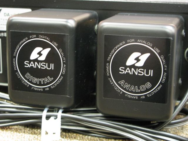

DA-a607i, tylko w 911DG troszkę go "odchudzili", a dokładnie dość znacznie bo to wersja na
Europę, w japońskim AU-a777DG i AU-a999DG miał osobne trafo ( jeśli źle zrozumiałem z japońskiego to proszę o sprostowanie ).
W osobnej konstrukcji (DA-a607i) ma dwa wyśmienite transformatory spotykane np. w CD-a907 oraz CD-a907i.
Tam podeszli do zasilania tak, że czapki z głów.
Swoją premierę miał w 1987r. !

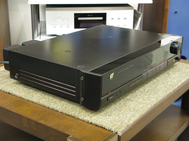

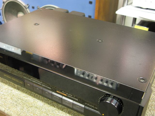

P.s.
DAC z mojego tematu jest gratis w cenie wzmacniacza, dlatego jak ktoś próbuje go porównywać do chińskiego badziewia w pudełku od zapałek za 300zł ... to :-).

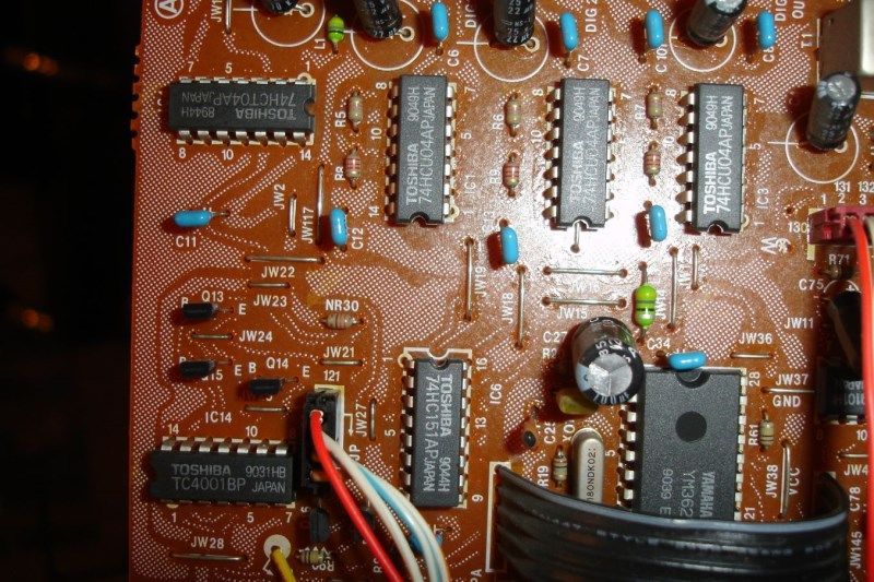

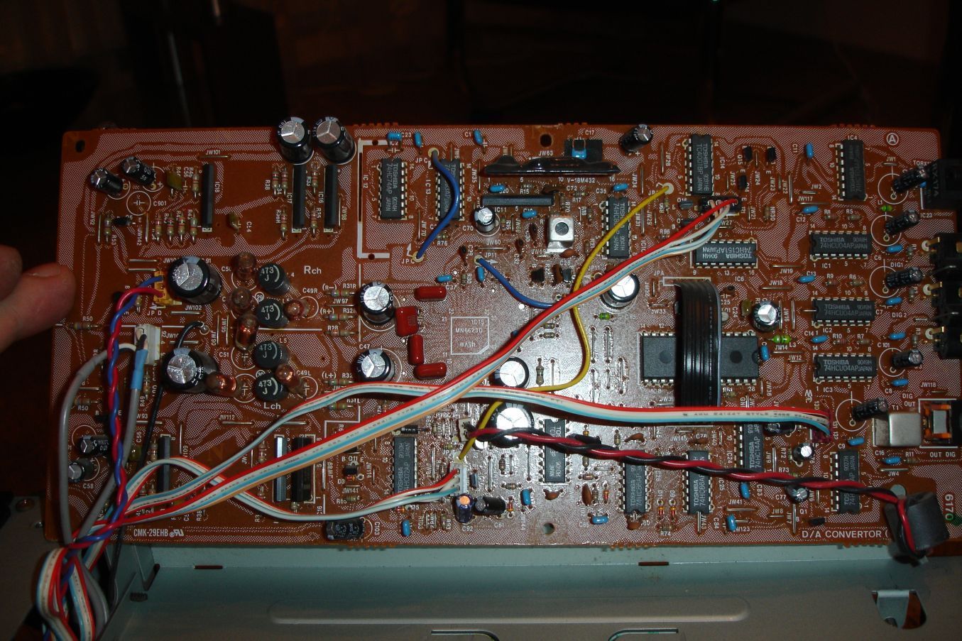

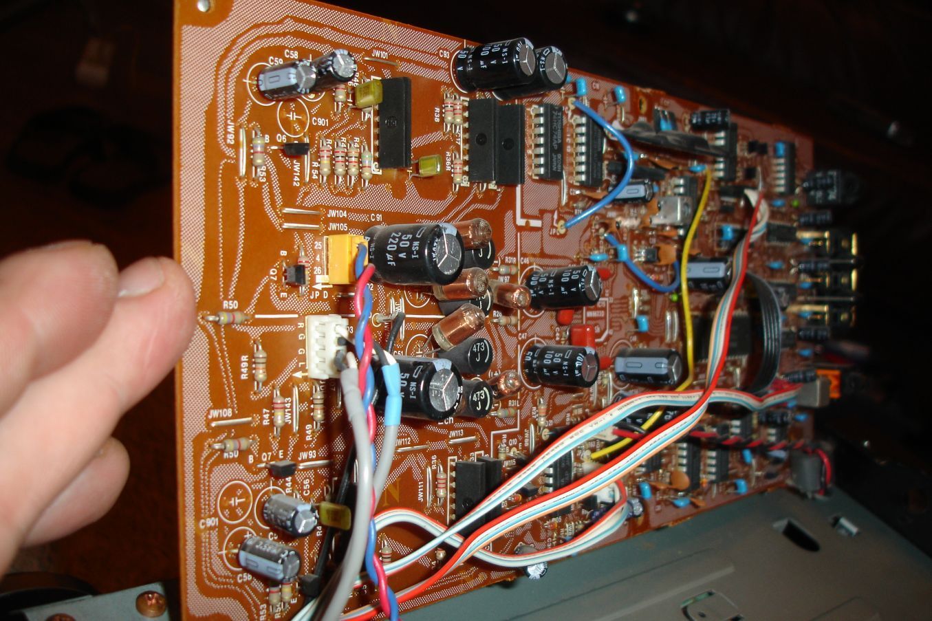

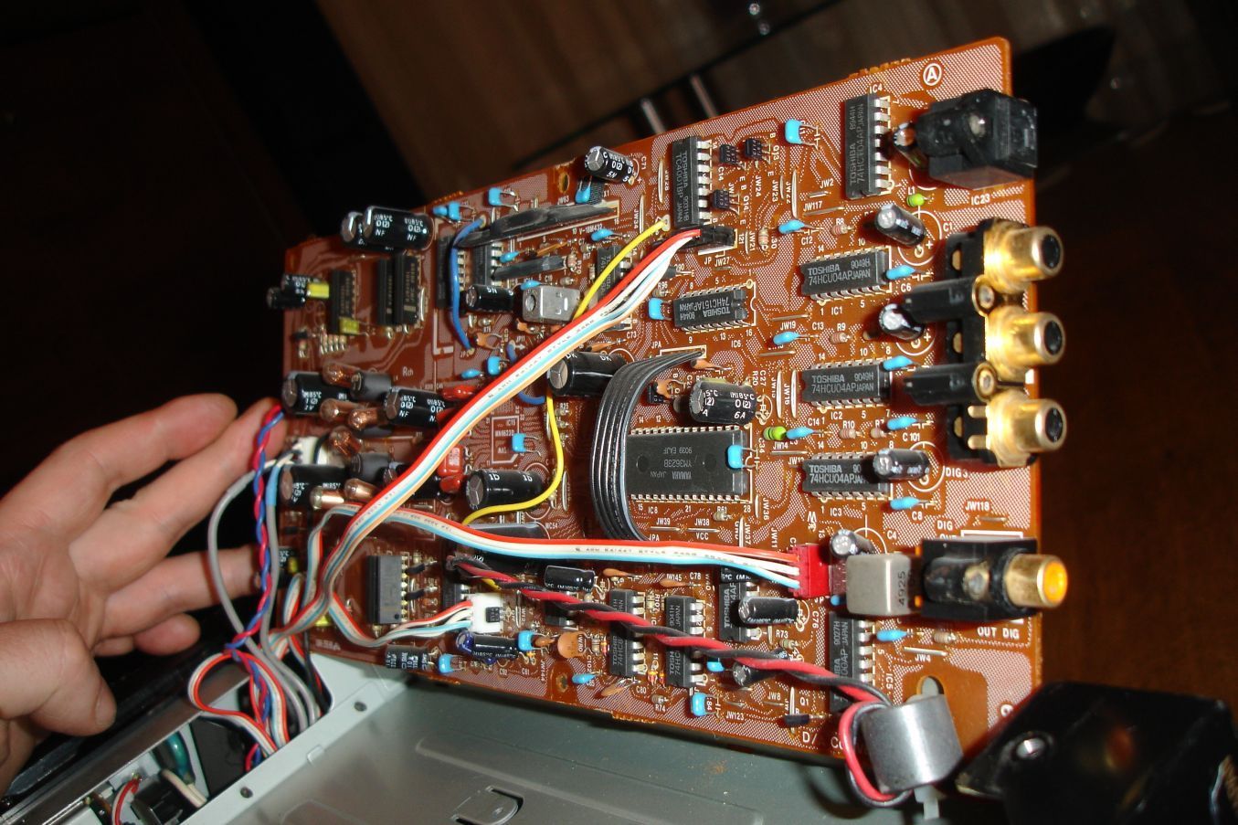

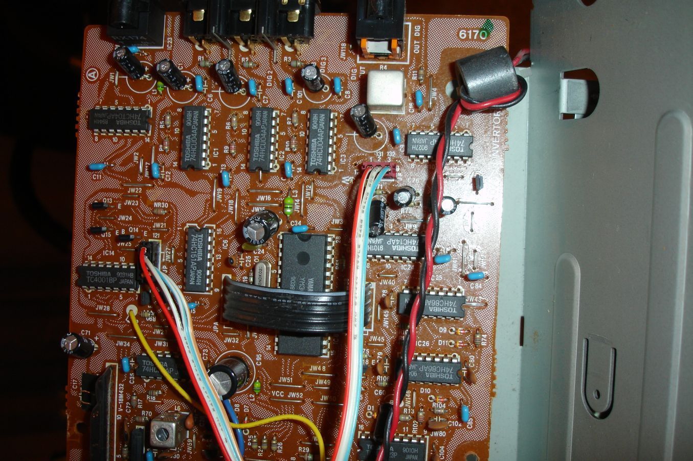

Trochę więcej z wnętrza - niestety nie posiadam tego DAC w pełnej wersji więc jakość nie jest najlepsza.
Jedni mają świadomość postępów na przestrzeni trzydziestu lat w dziedzinie rozwiązań stosowanych w układach cyfrowych a dla innych się czas zatrzymał. Tuning tego DAC to fajna sprawa. O faktycznych różnicach w dźwięku nie zapomnij nas powiadomić.

Akurat te zewnętrzny DAC to całkowicie inna bajka jak ten ze wzmaka. Widać, że inżynierowie się przyłożyli i zrobili wszystko tak, jak ma być - dwa transformatory, ligiczny podział na sekcję, oddalenie toru analogowego od cyfrowego, dobre zasilanie. Ten ze wzmaka niestety, ale nie praktycznie nic wspólnego z nim. Dodatkowo urządzenie cyfrowe wewnątrz wzmacniacza może degradować jakość samej końcówki mocy, dzieląc z nią zasilanie i obudowę. Idąc tym tropem najlepiej kupić kino domowe i mieć wszystko w jednym, ale jakoś tak się nie da.
Odbiornik cyfrowy Yamahy to jeden z pierwszych tego typu układów i jest bardzo nieodporny na jitter. Aby mieć dość dobry dźwięk z komputera trzeba używać konwertera synchronicznego z dobrym zegarem. Z drugiej strony pewnie kiepska jakość toru analogowego i konwertera C/A nie pozwoli usłyszeć wpływu tego jitteru.
Coś podobnego sony umieściło w swoim TA-F630ESD, ale tam przynajmniej dali go całkowicie poza obudową. Tamten DAC był mierny i dodatkowo wersję bez DAC podobno grają lepiej. W 650ESD użył już lepszego odbiornika (ten sam co w DAS-R1 !) i tu było znacznie lepiej, lepszy tor analogowy, kość bitsteram od philipsa i grał na poziomie CDka za 100-200zł.
