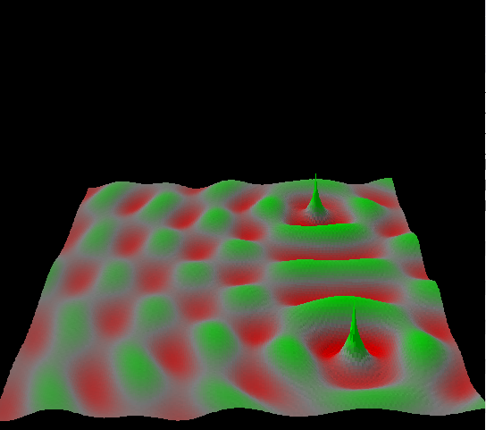

Uporządkowane pole akustyczne tworzone z dwóch źródeł (kolumn) bez ścian:

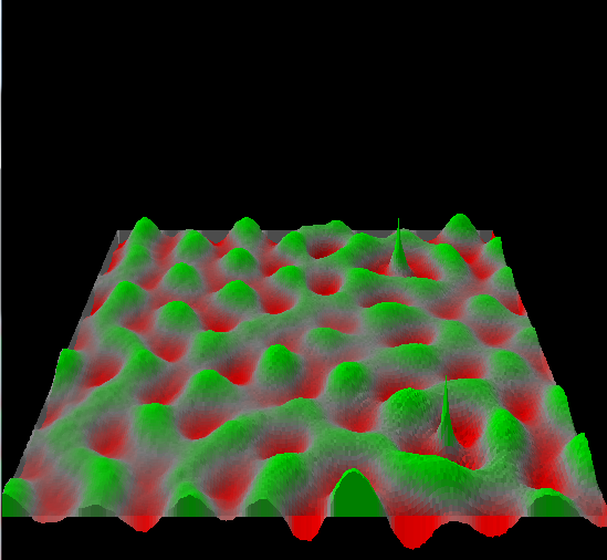

Pole akustyczne tworzone z dwóch źródeł (kolumn) w pomieszczeniu ograniczonym ścianami:
Im bardziej rozpraszamy/pochłaniamy fale odbite tym bardziej zbliżamy się do pierwszego rysunku. Punkt w którym chcemy się znaleźć z naszymi odsłuchami zalezy od nas samych.

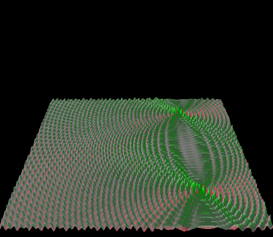

Bez ścian niskie tony:

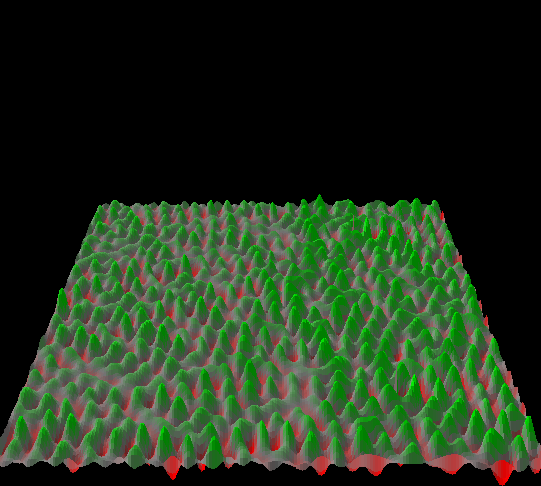

Niskie ze ścianami pomieszczenia:
Wyraźnie widać bałagan jaki wprowadzają ściany i odbicia od nich w kształt jednorodności pola akustycznego.

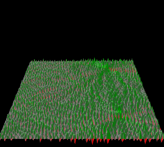

I wysokie:
bez:
z:
