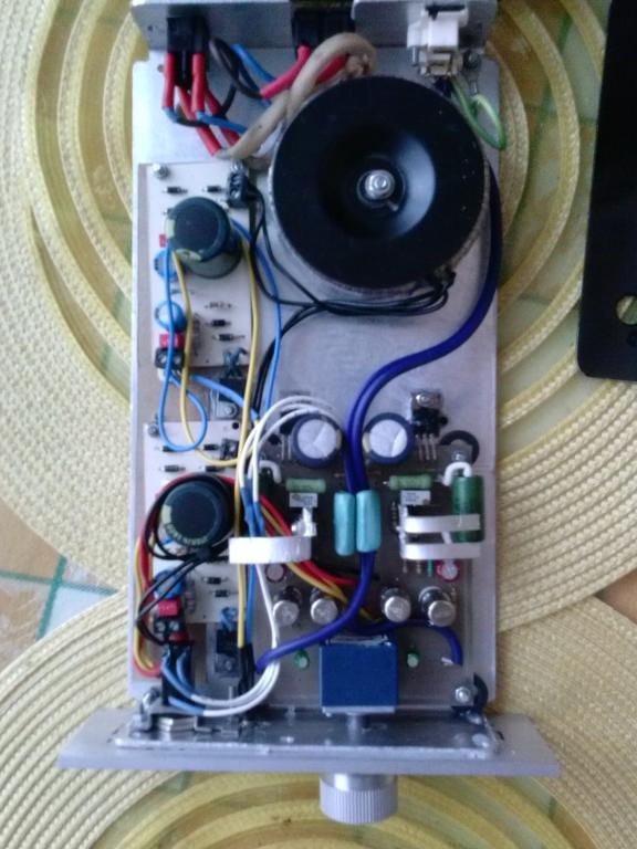

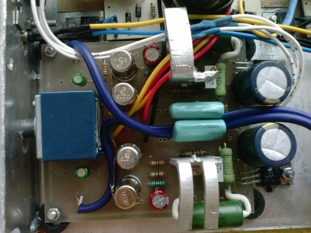

Powstał następny wzmacniacz, wszystkich niezdecydowanych zachęcam do zrealizowania tego projektu.
Podczas uruchamiania pojawił się problem ze zniekształceniami ale po konsultacji z autorem zastosowałem pierwszy schemat różni on się tylko brakiem diody D1 i rezystora R6 i problem znikną. Te nuvistory grają naprawdę rewelacyjnie na napięciu anodowym 12V. Porównywałem to z sohą mk III i OTL -em na pcl 86 mogę powiedzieć że wynik testu pozytywny. Ciekawe czy nuvistory dały by radę jako lampizacja dac-a .
