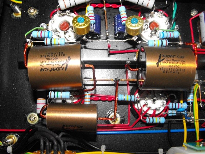

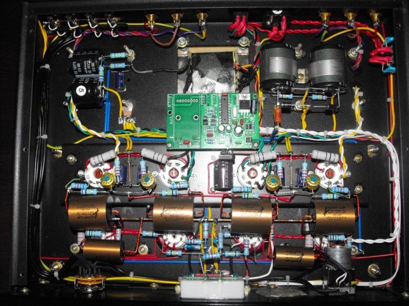

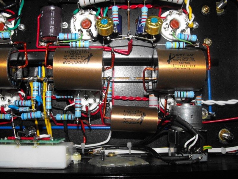

Przyszły do mnie w zeszłym tygodniu nowe zabawki, więc się troszkę pochwalę. W raz z trzema forumowiczami zrobiliśmy zamówienie u francuza kondensatorów Audyn True Copper.
W sobotę z wzmakiem pod pachą i kondensatorami w plecaku, popędziłem z dozwoloną prędkością 100 km/h ;) do szanowanego i znanego forumowicza o nicku Mamel ( wielkie dzięki Janku za cierpliwość i pomoc ), który podjął się wymiany niesamowitych kondensatorów MKP JINVINA na 4x 0,33uF i 2x 0,1uF od Audyna. Operacja trwała czas jakiś, ponieważ luty chińskie są baaardzo odporne i tylko dzięki wysokiej kulturze osobistej, Mamel nie klął jak szewc ;) W każdym bądź razie po trzech godzinach wzmak został podłączony pod napięcie, kolumny i źródełko. Nic się nie spaliło i poszedł dźwięk, normalnie dupy nie urwało, dźwięk jak dźwięk, szału nie ma, no ale to świeże kondensatory. Sprzęt szczęśliwie wrócił do swojego naturalnego środowiska, znaczy w mój tor i zaczął pracować celem wygrzewania. Się wygrzewało jakieś 3h zanim zrobiłem głośniej i POSZEDŁ DŹWIĘK ;) Fajne barwne brzmienie jak na PUSH PULL'a, dźwięk gładki, żadnych ostrości, fajna, duża scena z odpowiednią głębokością, w porównaniu do chińskiego ścierwa, to po prostu przepaść, no dobra przesadzam, ale różnica jest bardzo duża. Zdaję sobie sprawę, że jeszcze trochę im do wygrzania brakuje ( bawię się nimi dopiero jakieś 7h ) i jeśli nabiorą jeszcze troszkę więcej szlachetności, to za takie pieniądze ciężko będzie znaleźć lepsze kondensatory. W każdym bądź razie są spore i ledwie to się zmieściło co możecie zobaczyć na poglądowych fotkach.
