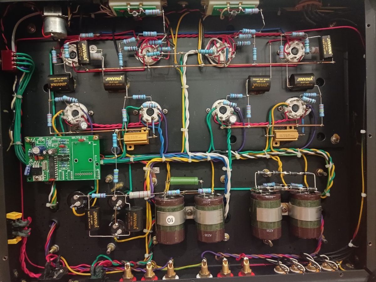

Witam. Ciężko znaleźć informacje nt. biasu w MC368-BSE. W recenzji znanego portalu pojawia się wzmianka o biasie manualnym. Ja po otwarciu obudowy widzę, że jest automatyczny(za cholerę się nie znam, ale brak pokręteł pod każdą z lamp). Nasuwa się pytanie. Jest to oryginalna auto-regulacja czy dołożona? Jest tu jakiś posiadacz tego modelu i ma zdjęcia środka?
Miałem ten model przez ponad rok, faktycznie bias jest regulowany automatycznie i to jest fabrycznie rozwiązanie.
Dziękuję za odpowiedź. Specjalnie zrobiłem zdjęcie, ale zapomniałem dodać. Już niepotrzebne, ale może ktoś z przyjemnością rzuci okiem 🙂
