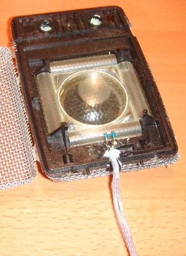

amfitony uważam za interesujące ze wzgledu na płaskie membrany, które dają inny obraz dzwiękowy od membran klasycznych, ale moim zdaniem nie rozpatrujmy ich w kategoriach bezwzglednych. Raczej jako ciekawostkę dla smakosza-kolejne słuchawki w kolekcji. Zamieściłem kiedyś ich zdjęcia (rozłożony agregat i całe). Są bardzo trudne. By je w pełni wykorzystać i docenić potrzeba potężnego, z prawdziwego zdarzenia, wzmacniacza słuchawkowego. Na popularnych "scalaczkowych" pudełkach porównanie juz z 770 wypadnie niekorzystnie.

Ponieważ nie mogę na swoim grzbiecie nosić całej elektrowni trymam jego ogacone od tyłu za siatką zamszem i pracują w tej chwili jako zamknięte tylko do odsłuchu, do podsłuchu w CR-240 poprostu się nie nadają sygnał w nich jest cichy i bez wyrazu. Ale do tego typu zabaw mam niskoohmowe 2 x 4 Ohm jedna para i 2 x 8 Ohm kilka w tym TDS-6 [ made in CCCP] dwie pary i Tandy 12 [made in Japan] jedna para. Metoda jest chamska ale wyjątkowo skuteczna to co widzi oko na wskaźniku to słyszy ucho i obojętnie czy poziom sygnału ustawiasz optycznie czy na podstawie podsłuchu zawsze trafiasz w centralną dziesiątkę [zwłaszcza przy 4 ohmowych]
Korzystałem z pożyczonego UHER-a REPORT 4200 MONITOR [trójgłowicowy kasująca, nagrywająca, odtwarzająca] podsłuch na uszczelnionych Amfitonach wręcz idealny.
