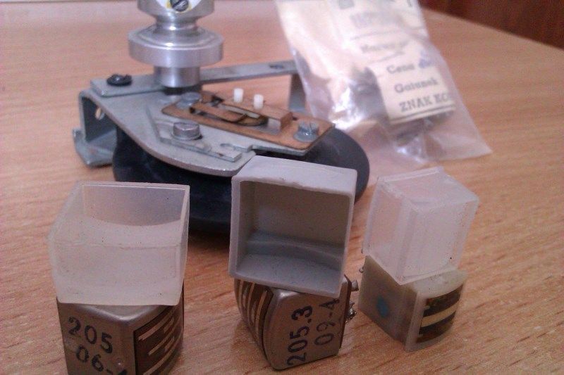

Skorzystam z założonego wątku, żeby nie zakładać nowego. Kupiłem nową głowicę do Arii i zastanawiam się czy można wymienić głowicę tak, by ominęło mnie później ustawianie jej od nowa, czego chciałbym uniknąć.
teoretycznie jest to możliwe - odkręcasz tylko śrubę ze sprężynką, pozostałych nie dotykając - ekran powinien dać się wyjąć; odlutowujesz przewodu połączeniowe - tylko dotykasz lutownicą - uwaga na przegrzanie uzwojeń; następnie jednym śrubokrętem odkręcasz ekran głowicy od podstawki (śrubka jest od spodu tegoż), a drugim śrubokrętem z płaską "mikrokońcówką" odkręcasz dwie małe śrubki mocujące głowicę do ekranu (uważaj, aby ich nie zgubić); wyjmujesz starą głowicę, wkładasz nową i składasz wszystko w odwrotnej kolejności; po złożeniu sprawdzasz ustawienie głowicy na wcześniej nagranej taśmie

Cric-można wiedzieć gdzie nabyłeś głowicę? ja narazie mam sprawną i fabrycznie ustawioną,ale chiał bym mieć jedną w zapasie gdyż zamierzam dużo słuchać na tym magnetofonie:) najlepsza by była 205s ale jak się nie ma co się lubi:)
Czy procedura ustawiania głowicy jest bardzo skomplikowana? czy obecnie nagrane taśmy na orginalnie ustawionej głowicy,mogą mi w przyszłośći posłużyć jako wzornik do ustawień następnej głowicy na słuch?

Głowicę kupiłem na portalu aukcyjnym. Częściej szukaj, a znajdziesz to czego chcesz ;)
Do geelo07: Dzięki za podanie sposobu na zmianę głowicy. Fakt mogłem wybrać inny wątek, ale ten jako pierwszy, wydał mi się jako odpowiedni.
nie ma u mnie takiej opcjii,odkręcając śrubę ze sprężynką zostaje jeszcze 2śrubki jedna na samej górze i jedna po boku,obydwie są zaklajstrowane jakąś farbą,nie da się wyjąć ekranu odkręcając tylko śrubę ze sprężynką,wogule ta moja aria jest jakaś dziwaczna nie dość że nie da się do niej zamontować docisków do szpul,bo ma jakieś cholerne motylki to teraz jeszcze ta głowica

Czy ArIA po odkręceniu głowicy śrubką ze sprężynką,iponownym wmontowaniu nadaje się tylko do wyrzucenia? chyba będe musiał zaliczyć śmietnik ze swoją,bo odtwarzanie wcześniej nagranych taśm działa prawidłowo,natomiast nagrywanie już nie:) muli oraz jeden kalał leży
Czyli nikt z was nie wymieniał głowicy w tym magnetofonie? bo to chyba fizycznie nie możliwe aby to to na nowej głowicy dobrze nagrywało
wystarczyło odkręćić i już tragedia z nieszczęśćiem podczas nagrywania,a było tak pięknie:) znając mnie za dwa dni jeśli tego nie zrobię,to porozbijam ją na drobne kawałki
wyjmę 100zł i pujdę kupić drugą od znajomego:)
te arie to jednorazówki,nie wolno w nich wymieniać głowicy jeśli chce się mieć dobrze nagrywający magnetofon.należy niezwłocznie odsprzedać go jakiemóś debilowi który będzie się męczył przy regulacjii głowicy
Wymieniałem głowice w Arii gdy miałem naście lat i nigdy nie miałem z tym problemu, a trzeba było to robić dość często.Sama regulacja to kilka minut.Nie miałem wtedy pojęcia o prądach podkładu itd. kręciłem śrubką,aż ilość wysokich tonów była wystarczająca i grało równo na obu kanałach.Potem tylko lakier dla zabezpieczenia.Cierpliwości.

regulacja którą poczyniłem oraz demontaż,ograniczał się tylko i wyłącznei do jednej śrubki ze sprężynką,oraz śrubki od spodu głowicy trzymającej koszyczek,przykręciłem tak jak było,po czym ustawiłem wysokie tony na nagranej wcześniej tasmie i wobu kanałach grało to idealnie i równo,podczas nagrywania jeden wskażnik albo jest zmulony albo leży sobie bezwładnie,oraz w tym kanale gra przytłumionym dzwiękiem
Dziwne ze po odkręceniu śrubki ze sprężynką oraz ponownym jej wkręceniu,przypominam że nie byłem taki głupi i zapamiętałem ilość obrotów wykręcanej śrubki, 32 obroty,po czym wkrecając wkręciłem na tyle samo obrotów i już się popsuło,
