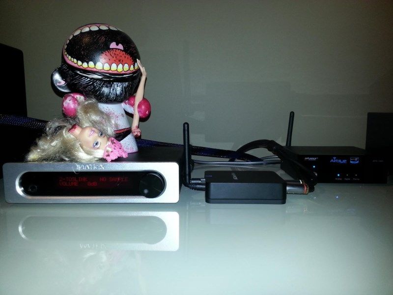

W związku z faktem, iż mieszkam pod jednym dachem z kobietą, poprosiłem sprzedającego o staranne zapakowanie przesyłanej paczki, tak aby moja druga połowa nie domyśliła się co jest w środku. Wiecie, przychodzi taki czas w życiu mężczyzny…Musimy mieć swoje tajemnice. Miły sprzedający odpowiedział, iż tego typu sklepy wysyłkowe dbają o anonimowość i reputację swoich klientów, tak więc przyszedł do mnie starannie zabezpieczony pakunek niczym szczególnym nie sugerujący swojej zawartości. Kolejny raz mi się upiecze! Pomyślałem. Po czym wziąłem kilka głębokich haustów powietrza i rozanielony udałem się na górę. Do sypialni. Zabawę czas zacząć!
Posiadając już jeden przekaźnik bluetooth Advanced Acoustic WTX 500, który jest cały plastikowy (nie licząc oczywiście wtyków) jakże zaskoczył mnie fakt, iż jego młodszy brat WTX 1000 zbudowany jest z milej czarnej blaszki opartej na gumowych stopach. Od czoła jest zrobiony z szklano podobnego, gładkiego tworzywa. Nieźle to wygląda. Dodam jeszcze, iż jego szerokość to 13 cm. Tak więc jest to typowe „małe czarne puzderko”, które zaopatrzono w niewielką antenę. Z pewnością nie jest to popis designu, jednak wygląd WTX 1000 jest całkiem do rzeczy. Do tego pudełko jest cięższe, niż wskazywałaby jego rozmiary. Przypomnę, w tym miejscu, iż przekaźnik wtx 500 (starszy model) jest dedykowany do bezpośredniego wpięcia z tyłu wzmacniacza (wychodzą z niego bezpośrednio wejścia chinch). Jest on niewidoczny dla słuchacza. Wtx 1000, zaś to raczej sprzęt „naszafkowy”, do postawienia nad lub obok innego klocka. Nowa odsłona przekaźnika bluetooth wyprodukowanego przez Advanced Acoustic zabiera na pewno więcej miejsca niż starszy model.
Advance Acoustic WTX-1000 został zaopatrzony w wyjście analogowe i wyjścia cyfrowe - optyczne i koncentryczne. Przyjmie więc z chęcią na swój pokład inne niewielkie pudełka (u mnie zaprzyjaźnił się z Matrixem Mini). To co charakterystyczne dla tego przekaźnika to obsługa kodeka APT X odpowiedzialnego za przekaz audio wysokiej jakości. Jak pisze producent sprzęt ten obsługuje między innymi formaty FLAC oraz ALAC, Pliki MP3 czy AAC (o gęstości mniejszej niż 350Kbit/sec), które transmitowane są bez dekodowania. Dynamika 92db, 16 bitów rozdzielczości oraz zakres częstotliwości od 10 do 22000 hz. A jak tego się słucha?

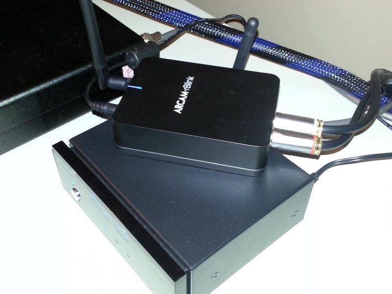

Jak czytamy w opisie polskiego dystrybutora Arcam Rblink posiada wbudowany DAC PCM 5102 24-bitów, obsługuje kodeki: SBC, AAC, APT X, pasmo przenoszenia: 10 Hz-20 kHz. Gniazda chinch oraz spdif.
Arcam rblink bardziej mi się podoba wizualnie. Jest nieco mniejszy. Również ciężki jak na swoje rozmiary, ale wygląda solidniej niż WTX 1000. Wyprodukowano go z wysoko jakościowego aluminium pomalowanego na czarno. Pod spodem gumowa platforma na całej długości pudełka. Jest niestety także i wada Rblinka. Gniazda na wtyki chinch umieszczono zbyt blisko siebie. Mam wrażenie, że przy grubszych pierścieniach nie dałoby się kabli umieścić na swoim miejscu.
A co z dźwiękiem? Sądzę, iż Arcam jest bardziej kulturalny od WTX'a. Ale tylko o pół włosa. Przy słuchaniu Skalpela praktycznie brak różnicy. Przy utworze grupy Air (plik flac) tak opisałbym Arcama: jaśniutki, sprężysty, szczegółowy, dorodny. Zaś WTX, przy tym samym utworze: mniej sprężysty, szczegółowy, trochę jak przepuszczony przez kalkę kreślarską. Przy muzyce ze Spotify to różnice na skraju percepcji, albo ich brak. Plan B utwór She said (plik flac 44,1khz, 893 kbs)- także nie słyszę różnicy. Dwa pudełka generują dźwięk lekko…”puszkowaty”, ale to pewnie sprawa realizacji materiału. Przy Rage Against the machine „Bombtrack” (flac) – Arcam jest czujny, trochę metaliczny, Advanced Acoustic, za to bardziej żylasty, również szczegółowy, przy ciężkiej muzyce radzi sobie nieco lepiej. Przetwornik Dac umieszczony w Arcamie oraz Matrix grający z Wtx'em z pewnością nie ocieplają muzyki. Dźwięk idzie w stronę szczegółów.
Zrobiłem próbę Advanced Acoustic WTX – 1000 bez Daca. Pudełko zostało przyłączone bezpośrednio do wzmacniacza Rega Brio R. Oto wrażenia z odsłuchu powyższego repertuaru. Dźwięk jest biedniejszy, bardziej płaski, mniej ciekawy (przy czym i tak niczego sobie), zniknęły naturalne „wyboje” odtwarzanego materiału. W porównaniu do konfiguracji z Dac – muzyka „mniej wytworna”. Bas płytszy, mniej zaokrąglony i treściwy. Do moich uszu dotarła muzyka jednego planu, „telewizyjna”. Dokonuję rewizji swojego poglądu co do tego, iż budżetowy Dac wnosi do systemu 5-10%. W tym przypadku podniósł o 15-30% moją przyjemność słuchania.
Dokonałem również podłączenia Arcama do wzmacniacza tranzystorowo - lampowego Vincent SV 238 Mk II, który aktualnie gra z „kulturystycznymi” głośnikami JBL E80. Oj dużo tutaj sterydów! Lampa lekko podgrzewa atmosferę, jednak żadna nuta nie jest zagubiona. Ten prawie dwudziesto kilowy kawał blachy ma pary co niemiara. Pump! Pump! Brio to przy nim chudzina. Te kolumny są zbyt pszaśne dla Vincenta. Jednak ja lubię takie mezalianse. Rewelacyjnie słucha się elektroniki na tym zestawie. Noga sama wybija rytm.
