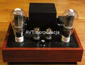

Dzisiaj przeglądałem ofertę AVT i ku mojemu zaskoczeniu ktoś pomyślał o takich jak ja :-0 -
Wskoczyłem w auto i pojechałem do sklepu firmowego AVT i tu niespodzianka - tego zestawu nie można jeszcze kupić , można go natomiast zamówić ale AVT wykona( zamówi te płytki u producenta ) dopiero gdy zbierze się większa ilość zainteresowanych . Jaka ilość ? Nie wiem .

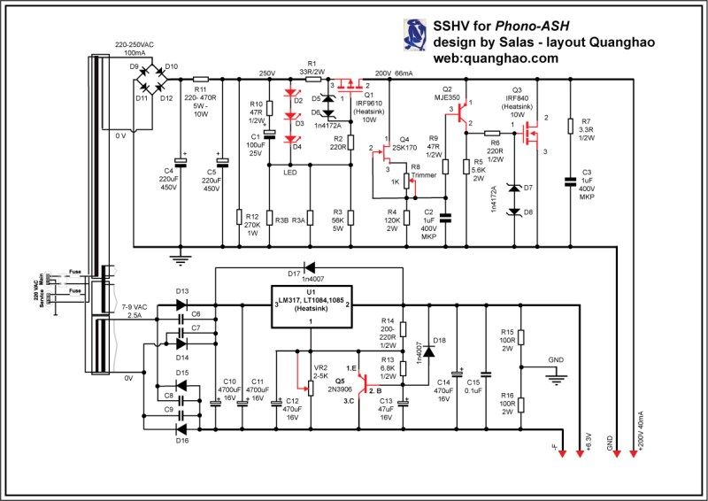

Zastanawiałem się nad zrobieniem lepszego zasilacza anodowego - myślałem o wykożystaniu Salasa HV (w załączniku) ale nie wiem, czy to nie przerost formy nad treścią....

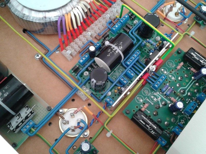

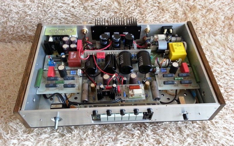

Kupiłem wzmacniacz z tego wątku od jego twórcy, wygląd taki jak w opisie. Miałem zamiar zbudować ten wzmacniacz lampy już od dłuższego czasu leżały w szufladzie.
Miałem do tej pory wzmacniacz na 6L6GT PP ale gdy posłuchałem 300B w ruch poszły piły i pilniki. Na płytki z AVT nie liczyłem, zaprojektowałem swoje. szkoda mi było rozbebeszać kupiony wzmacniacz ale i tak na chwilę musiałem z niego wyjąć trafo sieciowe które teraz musi wrócić na swoje miejsce a czasu nie ma bo w wolnym czasie słucham sobie muzyki :).
Trafa głośnikowe p. Ogonowskiego zakupione od kolegi z forum, mnie wystarczą.
Zdjecia trochę marne bo chyba nie wyczyściłem obiektywu w Galax ale zawsze coś widać.
Teraz zaczynam budowę wzmacniacza na 2A3 pod słuchawki, mam już trafa głośnikowe o Ra 2,5K/ 300 om. Zobaczymy co z tego wyjdzie. pod 300B na HD brumu nie słychać jak i nie widać na ekranie oscyloskopu.

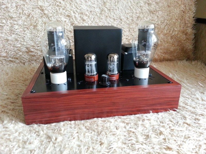

Zrobiłem ten wzmacniacz. ( Było bardzo duzo pracy..... zwłaszcza ślusarskiej). Dałem dobre elementy: Trafa wyjściowe CC Ogonowskiego ( najlepsze jakie miał) , kondensatory pomiędzy driverem a siatką 300b Mundorf silver oil, Lampy Emisson Labs 300B. Dużo wieksze pojemności kondensatorów w zasilaczu , kondensatory MKP.... W driverze wywaliłem rezystory R1, zamiast R8- zwora, wyrzuciłem CE2 i CE3. Wyregulowałem zasilacz.
Wzmacniacz gra bardzo dobrze, rewelacjnie. Nie spodziewałem się aż tak dobrego efektu.

Widać wszystko.
Przemyślany i "czysty" montaż, a obudowa i jej wykończenie na poziomie komercyjnych urządzeń.
Gratuluję i zazdraszczam, ale wiem jednocześnie ile to pracy musiało Cię kosztować, o tych kosztach nie wspominając.

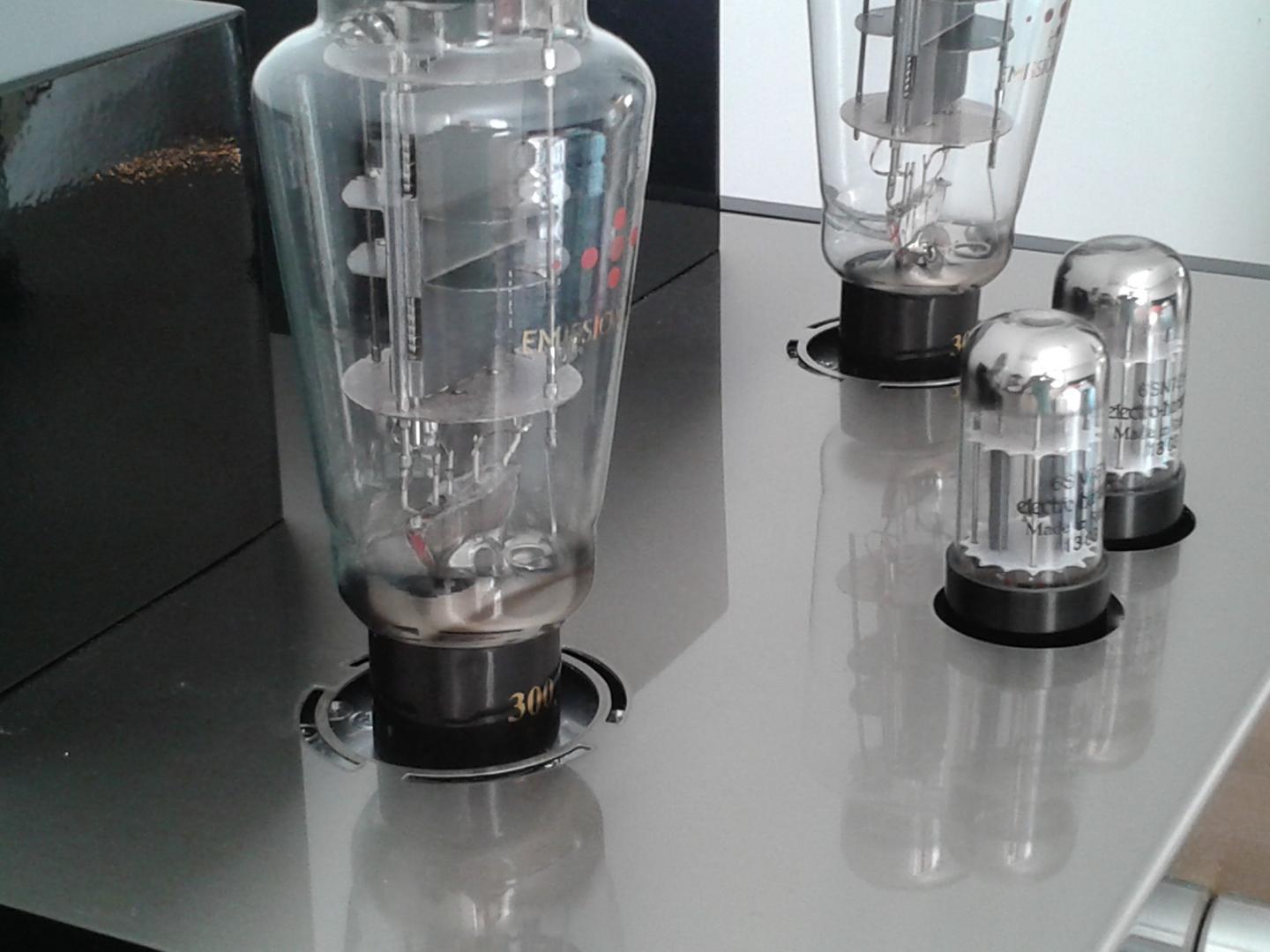

A na zdjęciu kolejna wersja wzmacniacza tym razem na lampach 6S4S lampy z czarnymi anodami z lutego 1960r.
A gra to chyba lepiej niż poprzednik pomimo mniejszej mocy a na pewno lepiej od lamp 2A3 Sovteka.

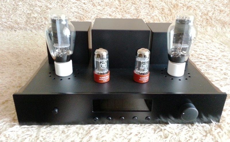

To i jak pokaże walkę z kitem z Tubelab.
Lampy :
-5842
-300b
-5u4GB
Trafa - Pietro
-kondy :
-nippon
-Audyn Reference 0.47u
Jak gra? - znakomicie ;) ...jeszcze upgrade o dławik i pakujemy ;) w drodze lampy 300b EHG

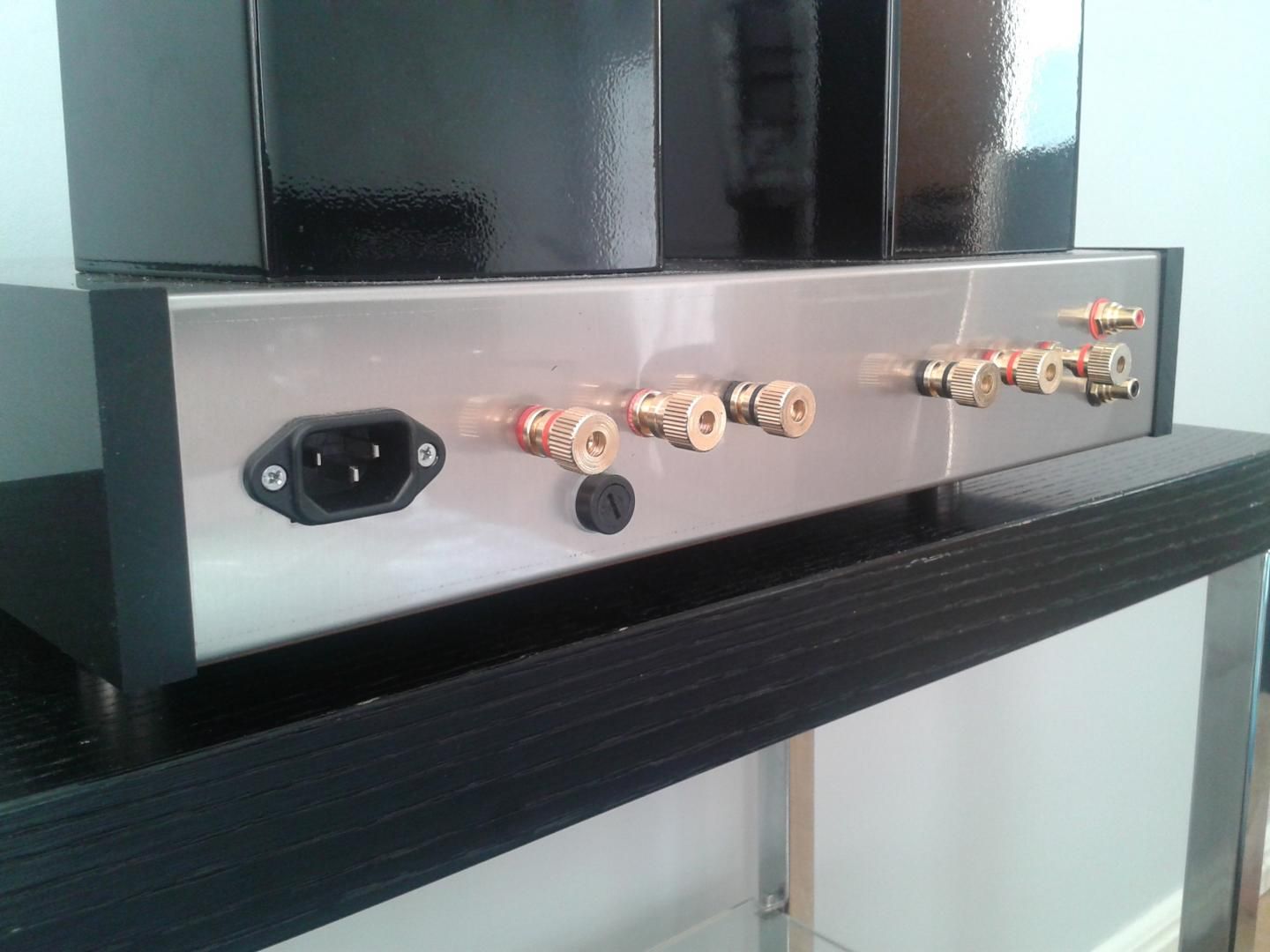

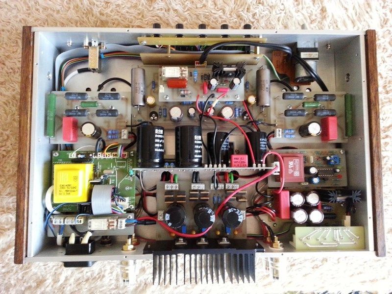

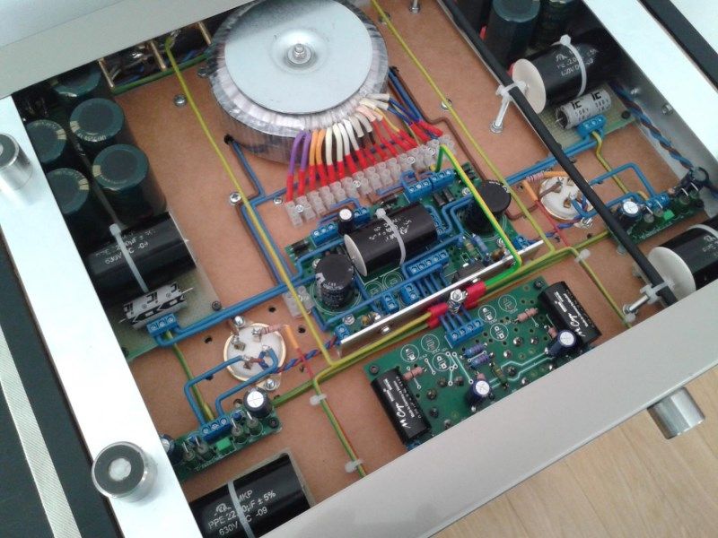

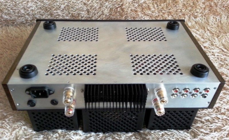

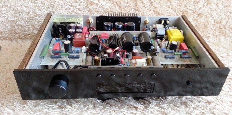

Załączam parę zdjęć (zrobionych telefonem).Budowałem ten wzmacniacz dosyć długo ale to były piękne chwile...
