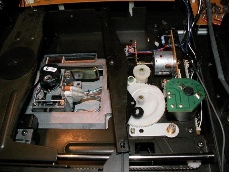

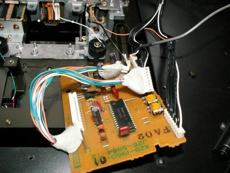

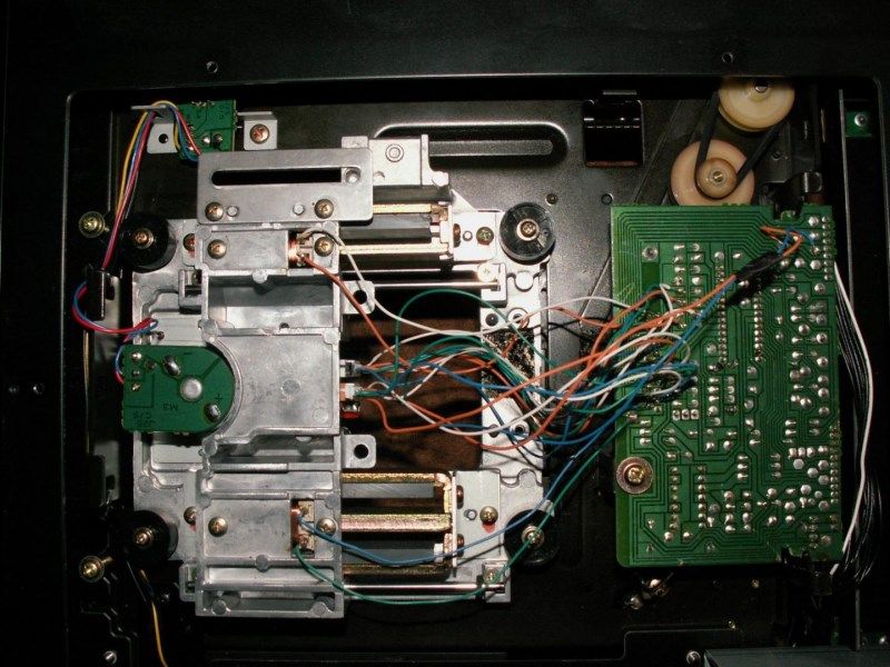

Laserów niema i nie będzie, regulacją też nic nie zdziałasz, to stare i wyjechane lasery są. Ratuje Cię jedynie taka przeróbka jaką ja kiedyś z nudów zrobiłem mając ten transport a mianowicie uruchomienie głowicy SOHOT3 w miejscu ori DLBA...

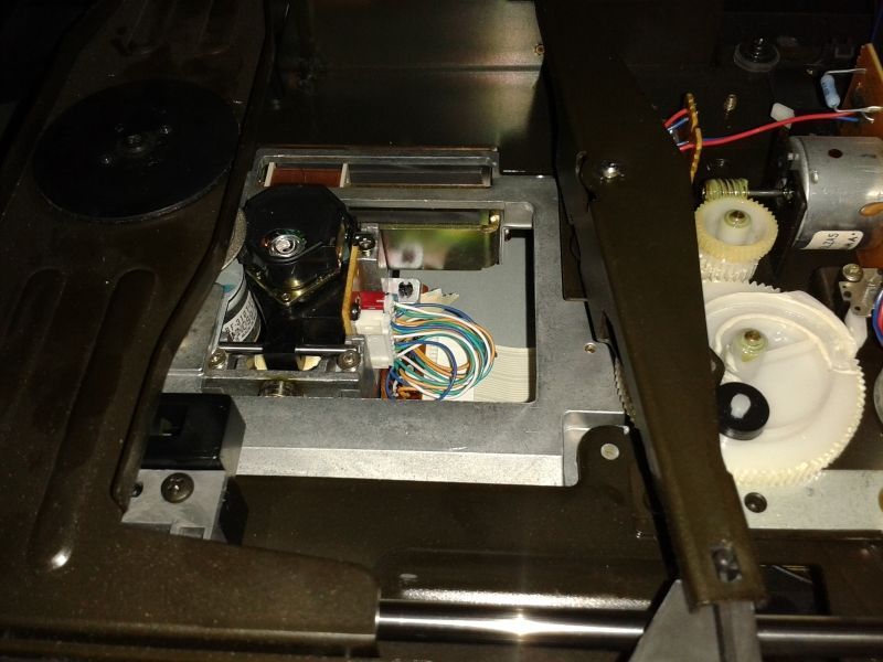

Poprzednia zmiana głowicy może nie zachwycała wizualnie ale działała super. Aktualny egzemplarz DP-X9010 dostał nową głowicę w nieco bardziej schludnej formie, wykorzystałem oryginalną tasiemkę, łyka wszystkie CD-R aż miło...
