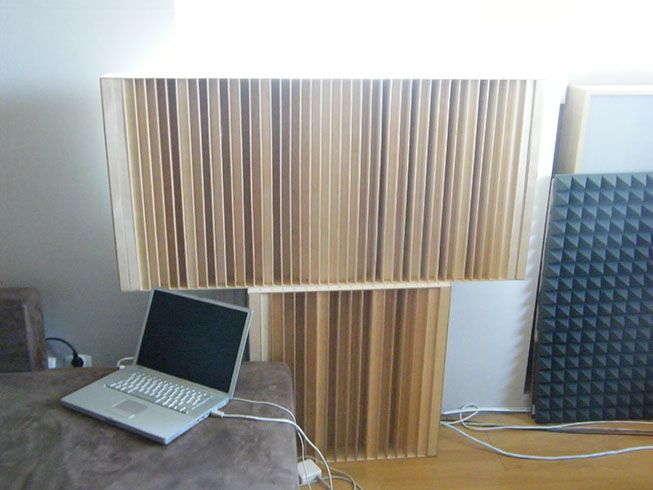

Uff. 3 dni słuchania muzyki po kilka godzin dziennie i przestawiania „pudeł”. Od razu napiszę, że ustroje zmieniły więcej niż się spodziewałem. Dodatkowo „zadziałały” na elementy na które nie oczekiwałem. Ich wpływ oceniam na jakieś 25-35 %. Poważnie. Onegdaj zabiawiałem się 2 Avconami, 3 binarnymi, 8 tłumiącymi… Ale nigdy nie miałem u siebie tak rozbudowanego i profesjonalnego zestawu i nie spodziewałem się ile potrafi zmienić. Tym bardziej, że pokój nie był pusty, jakieś tam pianki i regały były.

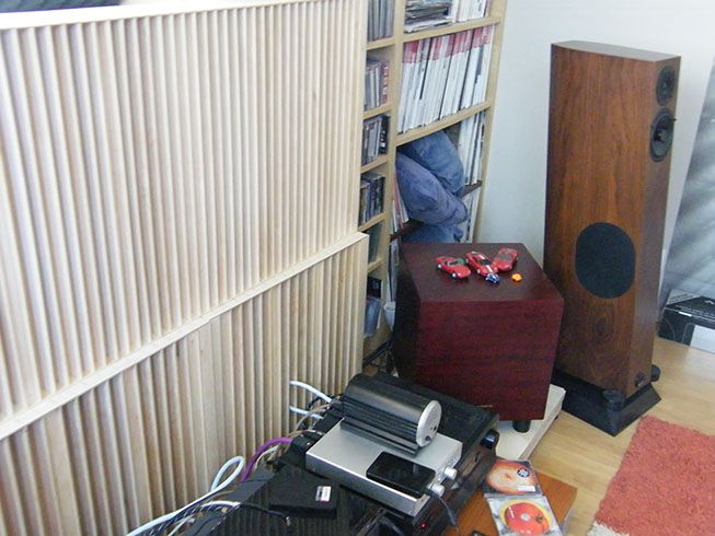

Wymiary pokoju 5,4 x 3,7x2,7 m. Zagracony (7 regałów na płyty i ksiażki, sofa narożna, stanowisko komputerowe, ława) Na podłodze panele i dywanik. Rozstaw kolumn (do środka średniotonowca): 2,2 m między kolumnami, 1 m od ściany tynej, 67 cm od bocznych, 2,8 m do miejsca odsłuchu.

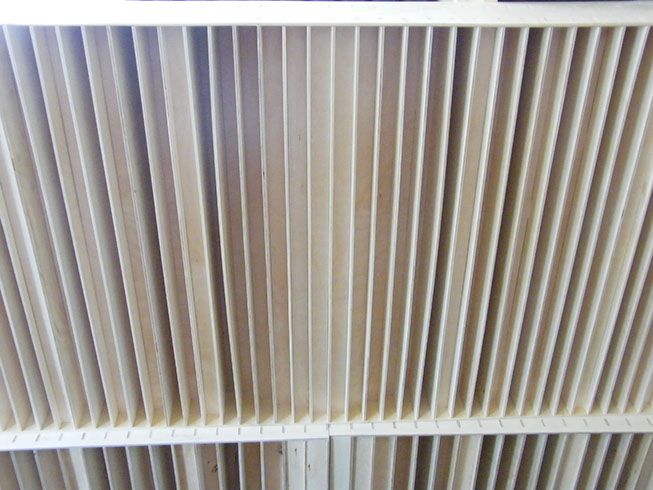

7 ustrojów 1D: 3 duże (120x60x12 cm), 4 mniejsze (60x60x12 cm), 2 pochłaniające. Pochłaniające od razu odstawiłem, bo nie zgrały się ze sprzętem. Reszta opisu dotyczyć będzie tylko rozpraszających. 1 duży i 2 małe za sprzętem, po jednym dużym na 1 małym po bokach (w miejscu pierwszych i drugich odbić).
1) Przestrzenność dźwięku - tego głównie oczekiwałem. Na początku zmiana nie wydawała się spektakularna. Po dokładniejszych ustawieniach, wstawieniu za sprzęt 2 mniejszych i jednego dużego ustroju poprawa stała się radykalna. Dotąd miałem szeroką ale płytką przestrzeń za kolumnami (przypominała banana). Ogniskowanie niezbyt precyzyjne. Po wstawieniu ustrojów scena nieco się zwęziła, znacznie poprawiło ogniskowanie. Z tym, że nie do końca podoba mi się efekt wypchnięcia wokalistów i bliższych instrumentów przed kolumny i odepchnięcia tylnych instrumentów za kolumny. Głębokość zyskała na tym znacznie, ale po tylu latach trudno mi pogodzić się, że wokaliści grają 3 metry ode mnie :) Kwestia gustu. Po opuszczeniu ekranu muszę odstawiać na bok górny duży panel. Efekt w kinie domowym jest zabawny - z przodu hałas a spokój po bokach, co powoduje wrażenie tunelu.
2) Przecyzja i transparentność. Dotąd byłem przekonany, że w sprzęcie na jaki mnie stać nie jestem w stanie osiągnąć wysokiej precyzji i transparentności bez podatku w postaci pewnej agresji. Nie potrafiłem za to polubić lamp i sprzętu ocieplającego dźwięk. Wolałem twardsze wokale, byle reszta instrumentów była wyrazista. I tu ogromne zaskoczenie: da się. Nie straciłem precyzji, za to prawie całkowicie zniknęła agresja. Nie stało się to przez zaokrąglenie dźwięku, ale przez odsączenie bałaganu i brzęczącego nalotu. To prawdziwe i największe objawienie!
3) Plastyka dźwięku. Wszystko wydaje się być położone na jakimś czarnym atłasie i pięknie wycieniowane. Dźwięki wydają się trójwymiarowymi kulkami, nie wiem jak to określić. Realizm znacznie na tym zyskał, namacalność i naturalność również.
4) Głośne słuchanie. Doświadczenie potwierdzone mandatem od służby miejskiej :). Ponieważ dźwięk bardzo się uspokoił, wszystko wydaje się cichsze, pojawia się chęć podkręcenia głośności. I tu nowe objawienie: bałagan i ściana dźwięku pojawiają się znacznie później, przy o wiele wyższych poziomach niż dotąd. Niestety, sąsiedzi nie docenili tego :)
5) Symetria. W pokoju mam po prawej stronie ścianę a po lewej okno i drzwi balkonowe, z tyłu asymetrycznie okno. To słychać. Problem niemal zniknął po wstawieniu ustrojów. Nie myślałem o tym wcześniej a tu miła niespodzianka.
6) Rownówaga tonalna. Przez zmniejszenie udziału zakłóceń w rejonie wysokich tonów, znacznie poprawiła się równowaga. Zyskałem coś, czego nie udało mi się zmienić ani kablami ani przetwornikami: dźwięk jest dużo bardziej zrównoważony ale bez utraty mikroinformacji. Ba, jest ich nawet więcej, ale bez popadania w krzykliwość. Tak jakby ustawiły się w kolejce i czekały spokojnie na odkrycie, zamiast podskakiwać i machać rękami :)
7) Dynamika (makro i mikro). Spory skok. Nie wiem jak to określić, ale jest takie wrażenie jak po poprawieniu kontrastu w zdjęciu. Jakby dźwięki się „porozsuwały”.
Muszę jeszcze wspomnieć o cennych radach Cezarego. Podpowiedział mi parę rozwiązań, na które sam bym nie wpadł. Dzięki temu łatwiej mi było wykorzystać pełny potencjał ustrojów i samego sprzętu.
Choć male panele „robią robotę” to muszę stwierdzić, że te duże są lepsze i do takich posiadania będę dążył. Warte każdej złotówki.
Jakieś wady?
Owszem: w małym, zagraconym pokoju wystające w światło okna ustroje powodują wrażenie studni. No cóż, trzeba przywyknąć, bo słuchanie bez ustrojów jest dla mnie bez sensu. Dodatkowo będę musił dorzucić coś na bas... Całkowicie się obuduję ustrojami.
Każdego, kto bez odsłuchów wątpi w działanie ustrojów albo sądzi że regałami i meblami może je zasymulować, zapraszam do siebie. Nie będzie w stanie przeoczyć różnicy. Nie spodziewałem się tego, ale powiem jasno: bez adaptacji akustycznej Wasz sprzęt się marnuje!

U mnie Avcony też nie zadziałały. Ale miałem tylko 2. Tu znacznie więcej. Ale za to i efekt większy! Jakbym dostał 10 m2 pokoju gratis. A przez usunięcie pobrzękiwania w wysokich wydaje się, że dominuje średnica. Na pierwszy rzut ucha. Ale to nieprawda, trąbki brzmią jak trąbki, tylko bardziej dźwięcznie i delikatnie. Naprawa równowagi jest dla mnie największym plusem. Myślałem o zmianie kabli głośnikowych. Teraz zbieram najpierw na dyfuzory. Kabel może poprawic jakieś 5%. Nijak ma się do zmian jakie wprowadziły ustroje. Drętwieję na myśl o ich oddaniu :)
Jedno tylko zastrzeżenie. Jeśli słuchasz głownie hałaśliwej i ostrej muzyki, możesz miec kłopoty z przestawieniem. Właśnie leci u mnie Metallica (Black Album w HD) i powiem że brzmi jakoś tak „papuśnie” i cieplutko. Zrobiła się z tego grupa balladowa. Nawet głośno wszystko słychać i nie sprawia przykrości.

To musisz koniecznie posłuchać. U mnie ostrość okazała się głównie efektem zaśmiecenia dźwięku. Poproś o wypożyczenie przynajmniej 3 szerokich. One najmocniej działają właśnie na wysokie. Gdy te mniejsze były u góry, efekt nie był tak spektakularny.
Jakie masz wysokotnowce? Jakie kolumny?
Udostępnij tę odpowiedź
Odnośnik do odpowiedzi
Kolumny to monitory Xavian XN 250 Evo, wysokotonowce w nich to 29 mm Scan-Speak miękka kopułka - tak przynajmniej podają opisy.

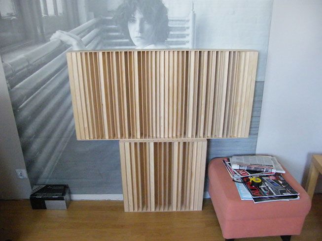

Woodolec podnieś wszystkie dyf 15-30 cm nad podłogę. Powinieneś dzięki temu zyskać kolejne kilka % poprawy.
dzięki, mam właśnie zamiar to zrobić, tylko szukam czegoś do podłożenia. Na czasopismach zbyt niestabilne, boje się że się wywalą.
