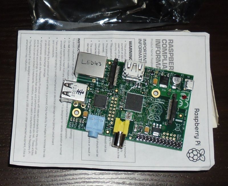

Właśnie dostałem do testowania takie "cuś".
Pierwsze spojrzenie i co dalej. Widzę, że ma HDMI, OK, będzie jak wyświetlać. Ale co dalej? Nic nie ma o zasilaczu, jaki? Czy to niebieskie to gniazdo zasilania?
Miał ktoś już z tym do czynienia?
