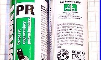

A amator pisze tak .
Na opakowaniu Napisano.
Preparat o wlasciwościachCzyszcząco- konserwujących do wszelkiego typu potencjometrów.Zawiera specjalny czynnik usuwającysiarczkii tlenki..
I bądż tutaj mądry ..Chyba wszyscy tego preparatu używaja i nikt nie narzeka .
Być może w tej maszynie sa jakieś specyficzne potencjometry .
Przeglądając papiery tej maszyny nie zauważyłem .. Wytłuszczonego ani -nie wytłuszczonego ,,Uwaga Używać TYlko środka czyszczącego o nazwie -parametrach -takich to a takich .
Zaszalałem i sprawdziłem twoja teorię .
W Papierach serwisowych jest wszystko .
Srbokręty ,klucze inbusowe . Freon 113 do czyszczenia toru tasmy ,mierniki napięcia taśmy i caŁa WALIŻKA SERWISANTA .
NIE ma NIC Czym czyścic potencjometry . Mozliwe że nawet Japończycy nie pomyśleli że to sie może zepsuć .
Jam ci zwykły ciekawski amator ,ale co zrobił by fachman gdyby taka maszyne rozpitolil ? .
Pozdrawiam serdecznie
Nawet w necie szukałem jakiegoś środka i zazwyczaj polecali róznego rodzaju Kontakty , a mnie nigdy sie nie zdarzyło aby po Kontakcie coś tam nawaliło .
ALBO????

Guest G.Mark
Zgadza się.
"... Zawiera rewelacyjny składnik usuwający wszelkie zanieczyszczenia, w tym tlenki i siarczki, powstałe podczas eksploatacji. Zawiera specjalny smar zapewniający prawidłowy poślizg".
No chyba, że ta nalepka na opakowaniu kłamie.
Do potencjometrów i innych elementów ruchomych względem siebie, przesuwających się, tak. Do elementów stykowych, np. z gumą przewodzącą, nie.
GM
Link to comment

Dzięki za wyjaśnienie .
Niestety w instrukcji nie ma nic jak i z czego styki sa zbudowane ...Wyczyściłem wszystko raz jeszcze IZO .
Czy znasz może jakiś dobry środek do czyszczenia takich styków?

Tzw. "Kontakt PR" po odparowaniu potrafi narobić katastrofalnego bajzlu. Używaj czystego dobrej jakości IPA, a nawet spirytusu rektyfikowanego (pozstalości po pracy można rozcieńczyć wodą według przepisu Mendelejewa i... :))
