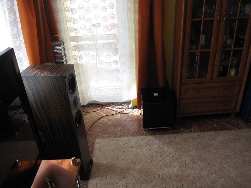

No i to moze byc problem z ustawieniem suba jezeli nie mozesz go wcisnac w kat pokoju. Sprobuj chociaz na probe czy bedzie lepiej...
Niestety nie da rady ponieważ mam tylko dwa kąty w pokoju, oba zajęte i nie będę wystawiał mebli.

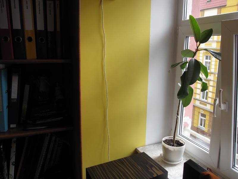

Na końcu jednej ściany są drzwi balkonowe, na drugiej ze ścian jest okno, które dochodzi do ściany prostopadłej.
Wiem, że to może być trudno zrozumieć, dlatego wrzuciłem zdjęcia. To rozwiązanie z oknem dochodzącym do samej ściany jest bardzo nieszczęśliwe, no ale jakiś mądry architekt tak zaprojektował budynek.
Także do zagospodarowania mam tylko 2 kąty i stoją tam poważne meble, w końcu trzeba jakoś mieszkać.

Możesz go postawić w kącie przed meblami. Meble będą jako ściana. Bo właściwie chodzi o to żeby sub stał w pobliżu trzech płaszczyzn. Równie dobrze może wisieć w rogu przy suficie.

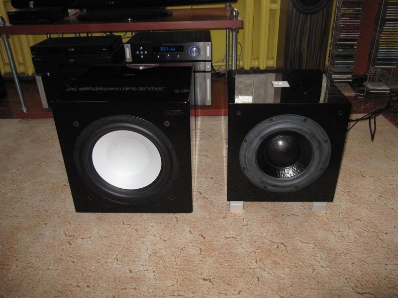

Po 2 dniach zabawy z RELem R-328 mogę coś napisać.
Od razu zaznaczam, że to był pierwszy sub który zawitał u mnie w domu.
Wygląd:
Sub według mojego gustu jest bardzo ładny, estetyczny i nawet postawiony na widoku nie bedzie szpecił, wyglada jak ładny nowoczesny mebel.
Obejrzałem suba z każdej strony i stwierdzam świetną jakość wykonania, nie znalazłem żadnej skazy, nierówności, niczego do czego mógłbym się przyczepić.
Lolek pisał, że Velodyne Ultra jest lepiej wykonany, nie widziałem tego Velodyna na żywo, jednak po zdjęciach REL bardziej mi się podoba choć to sprawa gustu, jednak zastanawiam się w jakim aspekcie jest ten Velo jest lepiej wykonany.
