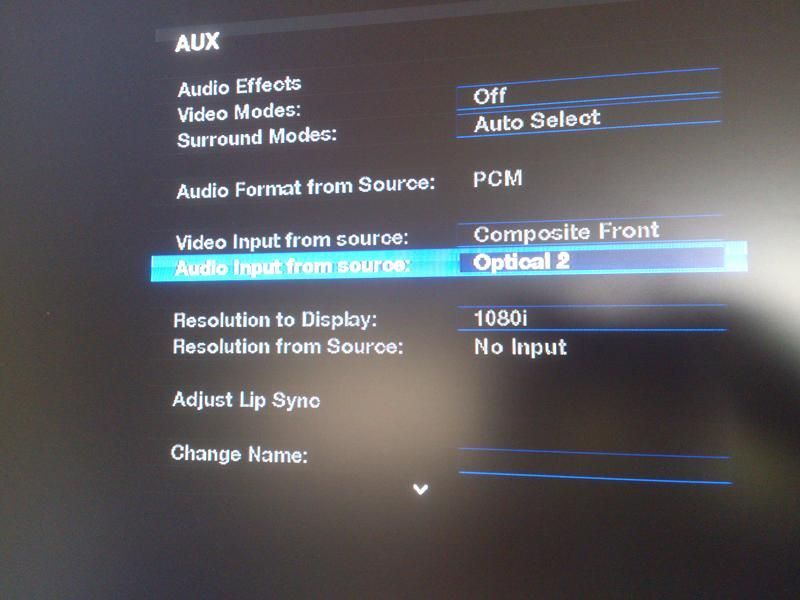

posiadam odtwarzacz H/K AVR 660 i chcialbym go polaczyc z odtwarzaczem CD analogowo. Zakupilem kabel RCA i podlaczylem odtwarzacz z amplitnurem (wejscie Analogowe 1). Na pilocie amplitunera przelaczylem na AUX. Niestety nic nie slychac jak odtwarzacz czyta plyte. Jak przelacze na cyfrowe polaczenie wszystko jest ok. Czy moze ktos zna rozwiazanie?

W ustawieniach masz tak analog 2,0.Musi byc przypisane konkretnie ,jeżeli aux to w opcjach musisz przypisac odpowiednie podłączenie analog,optical,cox
sal,innaczej nie zagra.

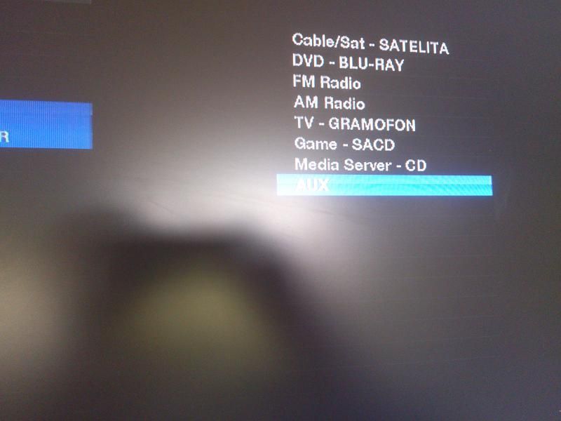

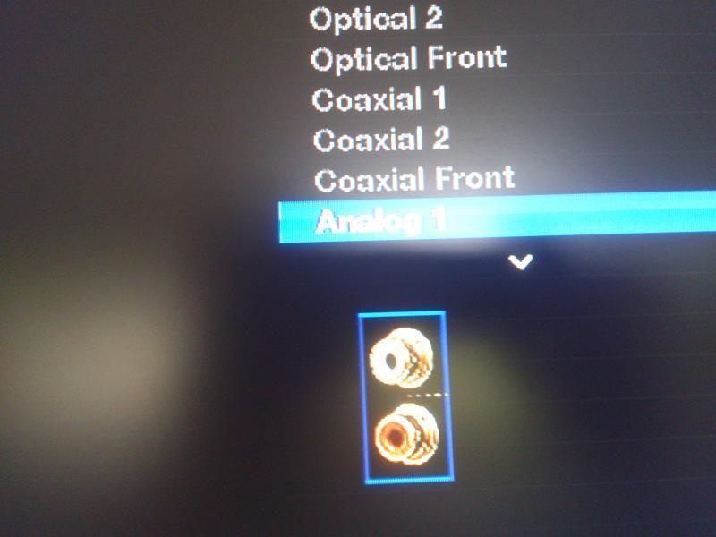

Pomoge ci popatrz na zdjecia
wejdz w menu
potem w np aux,
ustawienia audio poszukaj analog jest na dole menu,ustaw które ci pasuje i juz wszystko ci zagra.
wiedz jednak że po analogu będzie kiepsko,porównasz oba połączenia.

Wielkie dzieki! Wszystko dziala teraz. Co do porownania cyfrowe i analogowe polaczenie to potrzebuje czasu zeby porownac. Na pierwszy rzut ucha jest wieksza dynamika i dzwiek jakby wylonil sie lekko zza mgly porownujac do wczesniejszej sytuacji gdy sprzet gral po cyfrowym polaczeniu. Kupilem calkiem dobry interkonekt a odtwarzacz to Audio Cambridge Azur 460C V2.
