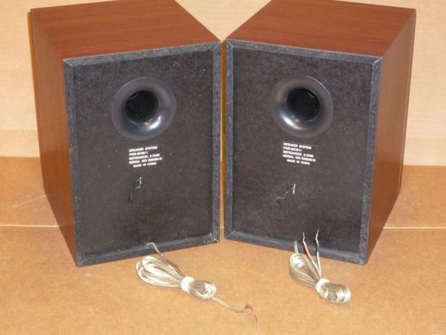

Daje foto tych "Kolumn"

"Witam
Co do sensu, to ta kolumna jest zbudowana bez sensu.W dziadowskie pudełko wsadzono wstegę, dołożono kiepski głośnik basowo średniotonowy okablowanie jak z kolejki elektrycznej i kondensator ELEKTROLITYCZNY !!! z tolerancją 20%"
