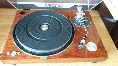

Nie wiem czy od razu widać te pliki:) Ale skoro zostałem zaproszony do umieszczenia kilku fotek to proszę bardzo. Cała przyjemność po mojej stronie.
Zaloguj się, aby zobaczyć treść (możliwe logowanie za pomocą ) Edytowane przez maciek1
Ładna maszyna. Maciej, ciekawy napis z tyłu pokrywy. U siebie tego nie mam :/
Dzięki. Koncepcja tyłu to inwencja pierwszego właściciela. Skutecznie ogranicza pekanie pokrywy w okolicach zawiasów, a i fajnie wygląda (jak dla mnie:))) Wykonanie na tyle profesjonalne, że gdyby ktoś nie wiedział jak ma być, uznałby, że to tak "od nowości":)
Ufff... mam i ja.
Dużo nerwów mnie to kosztowało, bo od miesiąca czekałem, aż 'dojedzie' , przechodził z rąk do rąk, ale jest cały,piekny, stan prawie ideał, DD-40 z AT 440MLb , a więc dwie pieczenie przy jednym ogniu.
Ramię sprawia fenomenalne wrażenie, gramofon jest jednym z ładniejszych w zdrowych pieniązkach. Do tego nawet dostałem oryginalny Manual :)

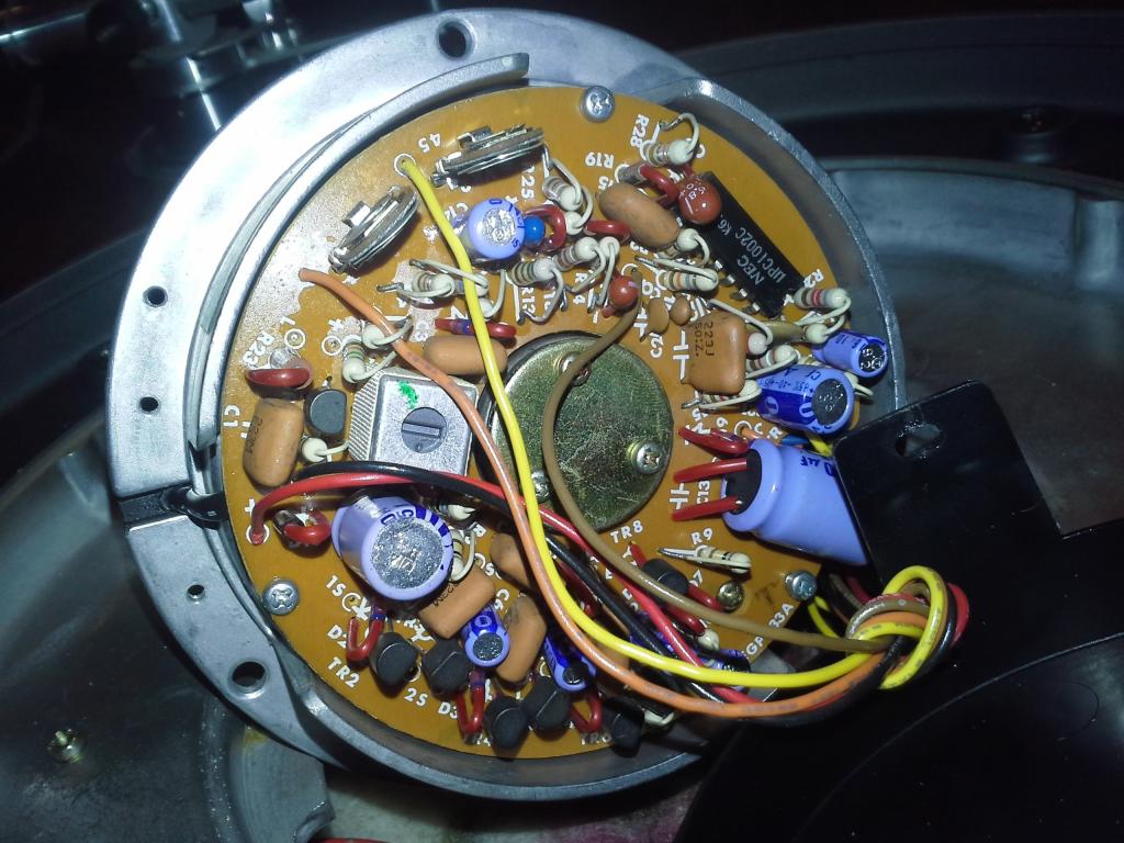

A ja tak zupełnie przy okazji - a może akurat się trafi - poszukuję jakiegokolwiek DD, najchętniej coś z odpowiedników/podobnych dd-40, jako dawcę silnika... czyli może być bez ramienia, bez talerza czy pokrywy ;) byle z działającym silnikiem.

Nie wiem czy są drogie - na pewno są rzadkie. A że szukam już od kilku lat, i nie znalazłem (ale szukam tak od dzwona jak mi się przypomni ;p) to nie wiem ile może kosztować. W moim padła jedna kosteczka na płytce w samym silniku - i nigdzie nie ma do niej specyfikacji. Nie ma tym samym zamiennika - a wyregulować się nie da. Przynajmniej Łukasz Kisiel nie dał rady a namęczył się straszliwie. Próbowaliśmy zamienników - ale niestety to nie takie proste i inny direct drive nie pasował (przynajmniej z Sanyo). Bo to nie tylko sam naped (gabaryty, elektronika - którą da się przeszczepić) ale też specyficzne podejście do regulacji obrotów. W tym silniku to w zasadzie są dwie jednostki naraz... i mały to on nie jest.

No właśnie chodzi o to, by weszło to w obudowę DD40. Może nie wyraziłem się wcześniej precyzyjnie, przepraszam - chodzi o to by wskrzesić dd40, gdzie uszkodzeniu uległ dosłownie jeden scalak w silniku.
Możesz podać oznaczenie tego czegoś co padło,jakieś fotki. Przyjrze się temu w wolnej chwili.

chodzi o tą kość NEC'a
