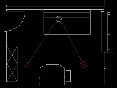

Chcialbym złożyć sobie zestaw audio do pokoju 14mkw. Załączam szkic rzutu tego pokoju.
Zakres muzyki przeze mnie słuchanej to jazz->rock->punk->eksperymenty. Bardzo chciałbym żeby np.: moje ulubione projekty KingCrimson-a zabrzmiały na tym sprzęcie mocarnie. Lubię gdy muzyka ma przestrzeń i dużą dynamikę. Źródłem będzie narazie komputer albo odtwarzacz Iriver iMP550.

Masz prawidłowo umeblowany pokój. Jak z podręcznika dla architektów. I wielki problem z jego nagłośnieniem. Zastanów się, gdzie usiądziesz (położysz się, jeśli wolisz), gdy będziesz słuchał muzyki...
Właśnie, co do umeblowania, to mam już koncepcję zmiany.
Wyglądać to będzie tak jak na rysunku. Przy okazji zmierzyłem jeszcze raz pokój i wyszło 15mkw. Odległości między głośnikami to 2-2,5m , myślę, że uda mi się to tak ustawić w trójkąt równoboczny... Mogą być tylko problemy z pogłosem, bo ściany mam raczej puste i nie posiadam zasłon w oknach a jedynie żaluzje.
Od razu mam pytanie, mój pokój ma skoszoną jedną ścianę (jak na przekroju obok) czy z akustycznego punktu widzenia korzystniej będzie ustawić kanapę pod skosem czy wprost przeciwnie? Wersja A czy B?
Dzięki.
