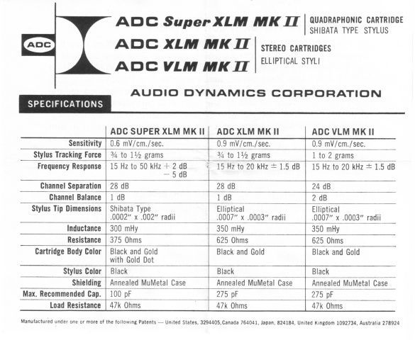

znalazłem na Vinyl Asylum coś takiego,
z tego co widać ,to po prostu twoja wkładka ma za niski poziom wyjściowy,
pożycz gdzieś jakąś nawet polską wkładkę(MF 100/104),zamontuj , i zobacz czy będzie głośniej,

Czułość sekcji phono w tym PM7001 to 2,5mV (min.), zatem wkładka z poziomem wyjściowym 0,9mV nie będzie tu dobrym partnerem.
