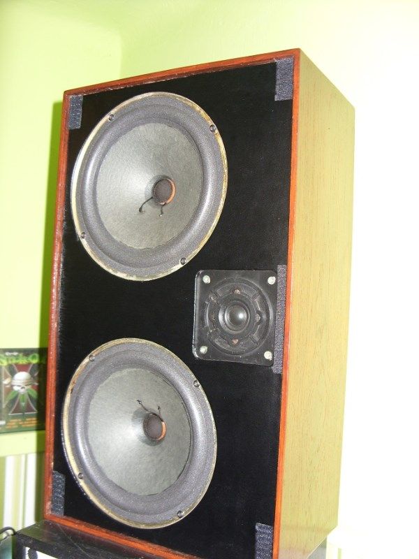

Witam szanownych forumowiczów zakupiłem przez internet takie kolumny jak na zdjęciach. Niestety nie znalazłem zupełnie nic o nich w internecie .
Będą one wymagały wymiany zawieszeń i ogólnej regeneracji pudeł .
Szczerze mówiąc zakupiłem je w ciemno za drobne pieniądze więc dużo nie stracę a być może będą nawet jakoś grały .
Czekam teraz na wysyłkę więc mam na razie tylko zdjęcia od sprzedawcy. Są one produkcji Duńskiej i zakupiłem je ponieważ jak wiadomo w Dani robiono bardzo udane kolumny. Sprzedawca nic o nich także nie wiedział tylko tyle ,że są sprawne i podobno pochodzą z jakiegoś studia .
Moje pytanie brzmi czy wiecie cokolwiek o tej firmie lub może mówi Wam coś wygląd zewnętrzny głośników ? Nie przypominają wam może głośników SEAS ?
Prosiłbym o jakieś info .
Dzięki i pozdrawiam.

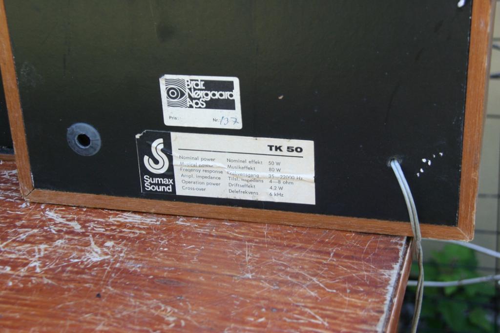

Jeśli wykręcisz głośniki, to się dowiesz jakie w środku siedzą :) Ogólnie konstrukcja dość dziwna. Tylna tabliczka informuje nas o bardzo wysokim paśmie podziału jak na konstrukcję dwudrożną (aż 6kHz) co jest z kolei jest korzystne dla pracy głośnika wysoko-tonowego lecz może być kłopotliwe dla głośników nisko-średnio-tonowych które chyba cudem przenoszą (według producenta) efektywnie pasmo 35Hz-6kHz... Twierdzę, że na podstawie przedstawionych przez Ciebie zdjęć nic więcej nie da się powiedzieć na ich temat :)

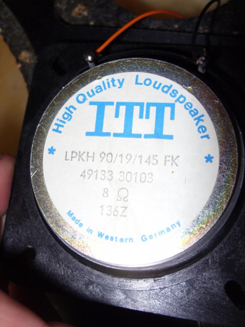

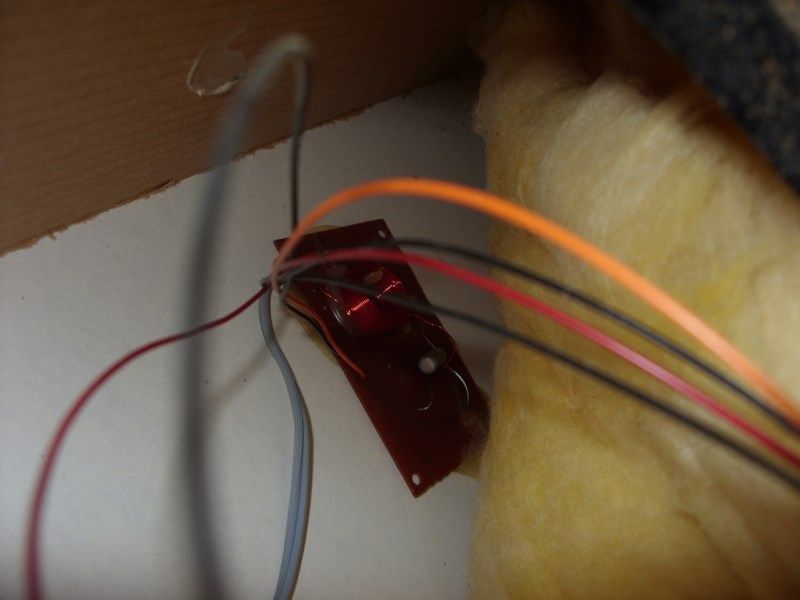

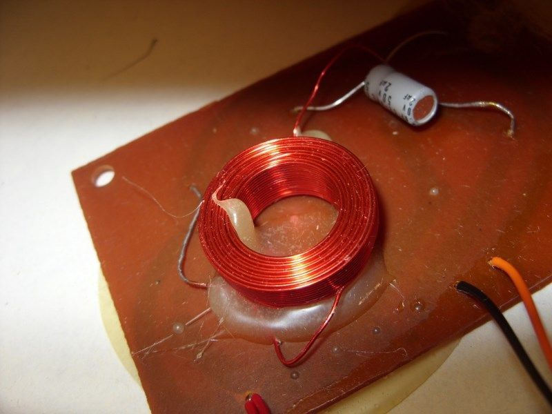

Kolumny już do mnie dotarły i chwilę posłuchałem i nawet jakoś to gra ,ale bez szału . Chwilę były podłączone bo od razu jak podgłośniłem odpadły zawieszenia . Głośniki niskotonowe mają 21cm jak dla mnie nie wyglądają zbyt rewelacyjnie mają małe magnesy i są lekkie. Nie ma żadnej firmy na głośnikach niskotonowych jest tylko oznaczenie jak na foto i 15 Ohm a wysokotonowe to ITT 8 Ohm też na foto. Zwrotnica biedna jak widać . Jak zrobię zawieszenia to dopiero sprawdzę dokładnie co potrafią . Może te zdjęcia mówią coś więcej ?
Moglibyście dać mi jakieś rady czy można coś poprawić w zwrotnicy ? Siedzą tam 2 głośniki szerokopasmowe i tweeter . Czy dałaby dużo wymiana kabelków w środku bo są cieniutkie ? Ogólnie dźwięk podoba mi się, ale chyba dopiero po wymianie zawieszeń będę mógł je w pełni sprawdzić .Już mam zamówione zawieszenia w poniedziałek powinienem dostać. Teraz robię skrzynki mam nadzieję, że wyjdzie mi to jakoś .

Moim skromnym zdaniem te zdjęcia mówią, że nie każdy staroć to vintage. Wtopiłeś parę złotych, nie ładowałbym już ani złotówki. Zwrotnice są skromne pierwszego rzędu, ale mogą się przydać, ktoś może kupić dla cewek - sprzedaj na allegro. Wysokotonowe ITT też się da sprzedać i parę złotych odzyskasz.

Zwrotnica jest bardzo prosta, ale być może dobrze sprawdza się w tym układzie.
Ja jedynie wymieniłbym kabelki na jakieś markowe i zmienił kondensator elektrolityczny na jakiś MKT/MKP, bo cewka powietrzna wygląda na solidna i nie ma jej co ruszać.
Nie są to duże koszta, a być może spowoduje to poprawienie dźwięku
Witam, wymiana kabelków nie wniesie za dużo, można wymienić na lepsze ale bez szaleństw, warto oczywiście wywalić te kondensatory, 2 uF to mała wartość i możesz wstawić coś lepszego. Tak jak napisał StaryM, nie każdy staroć to Vintage, można wtopić czasami parę złotych. Widać że niestety nawet się nie przyłożyli do mocowania tej zwrotnicy. Jeśli dałeś mało to pobaw się troszkę, później oddasz jakiemuś dzieciakowi albo sprzedasz za parę groszy.
Dzięki za rady i pewnie macie rację, że to graty .Myślę ,że dzisiaj zrobię sobie zawieszenia . Te kondensatory to na jakie najlepiej zmienić bo nie znam się za bardzo ? Próbuję teraz doprowadzić skrzynki do dobrego stanu a że robię to pierwszy raz to nie bardzo mi idzie szpachlowanie . Będę miał przynajmniej trochę praktyki przy tych kolumnach może się czegoś nauczę i następnym razem pójdzie lepiej :)

Kondensatory można dostać na allegro za niewielkie pieniądze. Taki 2,2µF nie będzie kosztować dużo, więc można kupić. Skrzynki zreperować. Raczej unikać oklejania ich okleiną winylową, chyba, że potrafisz to zrobić wyjątkowo starannie i "profesjonalnie", a to nie jest łatwe. Czasami lepszy efekt można uzyskać malując matową farbą. O fornirowaniu nie piszę, bo to bardziej kosztowne i wymaga większych umiejętności. Jeśli okleina oryginalna nie ma ubytków to można po przeszlifowaniu użyć preparatu Starwax do nadania jej głębszej barwy. W środku można uszczelnić masą akrylową.

Witam, jak chcesz tanio to możesz kupić np. takie
Zaloguj się, aby zobaczyć treść (możliwe logowanie za pomocą ) 4 sztuki i połączyć po 2 równolegle. Możesz też kupić po jednym 2,2 uF ale to zmieni minimalnie podział na zwrotnicy. Sposób wykończenia skrzynek zależy od wartości kolumieniek i od chęci, jakiś rok temu położyłem sam fornir i wyszło bardzo ładnie, koszt to ok 150 zł, czy to drogo czy tanio to zależy od Ciebie. Możesz też wstawić jakieś terminale, są niedrogie i będzie praktycznie.

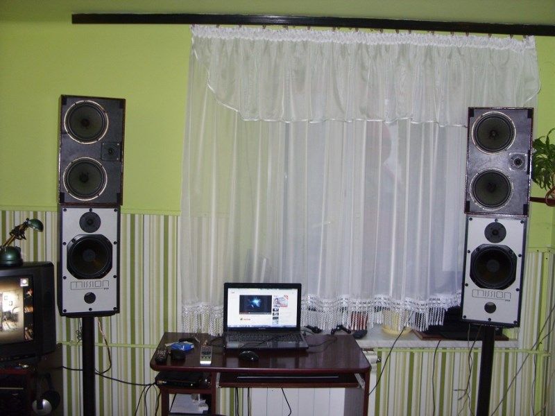

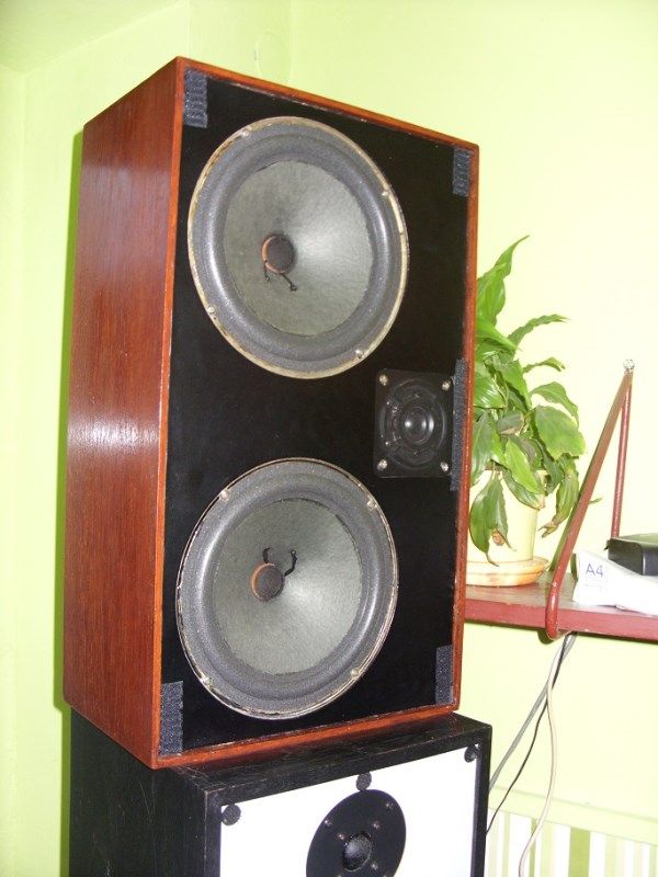

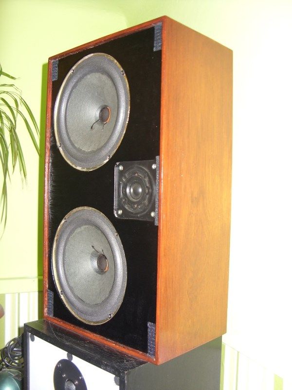

Oto efekty wizualne mojej pracy .Jak na razie nie robiłem nic w środku z braku czasu. Poszedłem na łatwiznę i wyszpachlowałem co się dało zeszlifowałem i pomalowałem lakierobejcą a front okleiłem skajem niby sztuczną skórą. Jak na pierwszy raz to myślę, że spoko ja tam jestem zadowolony .Jeszcze bym dał jakieś pierścienie albo jakieś nakładki na głośniki bo wyglądają paskudnie macie może pomysł jak zrobić takie pierścienie i z czego ?
