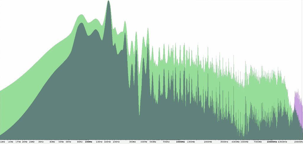

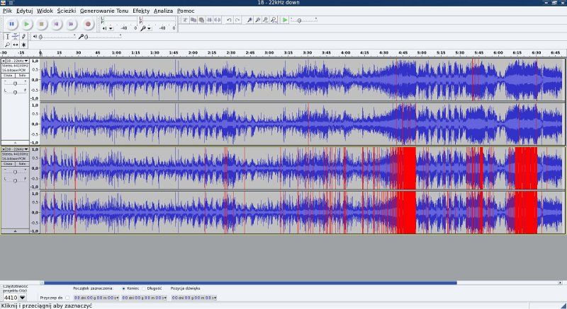

A kto się zastanawiał nad tym czy to, co wycina kompresja w ogóle ma jakiś wpływ na muzykę? Pozwoliłem sobie edytować 2 pliki audio, w których postąpiłem bardziej brutalnie niż jakakolwiek kompresja, wyciąłem w pień częstotliwości od 18kHz w drugim pliku podbiłem. Na zdrowy rozum ktoś, kto nie jest w stanie usłyszeć 18kHz nie powinien nic wyłapać, a co z tego wyszło można samemu sprawdzić.
Chyba nie tylko wysokie zmieniałeś. Pliki różnią się głośnością. No i jak widać z porównania analizy spektrum, nie tylko.
Wydaje mi się, że nawet na komputerowych głośniczkach słyszę różnicę. Na sprzęcie spróbuję jutro, w trosce o zdrowie sąsiadów. ;)

Wcale się nie dziwię. Ma lepsze wysokie. Lepsze nie znaczy głośniejsze.
Jak widać na screenie, plik "up" jest przesterowany. Kolega "dodając" wysokich spowodował przesterowanie wysokich, więc brzmią gorzej.
Porównuję dziś te pliki od rana na swoim sprzęcie i różnica jest zdecydowana. Ale nie dotyczy tylko wysokich. Dźwięk pliku "down" jest pełniejszy i bardziej naturalny, głos wokalisty nieco bardziej "męski". To podwyższenie wysokich w pliku "up", a w zasadzie wręcz zmiana charakterystyki nie przysłużyło się brzmieniu. Te głośniejsze momenty w drugiej połowie brzmią nieco sykliwie (przepraszam za neologizm, ale nie znalazłem odpowiedniego słowa). Nie mam jednak dziś możliwości zrobienia ślepego testu.

Teraz poprawiłem zaznaczam, że plik nie był nigdy mp3 zmiana odbywała na wav, wycięte zostały tylko wysokie częstotliwości, tym razem od 17kHz.
