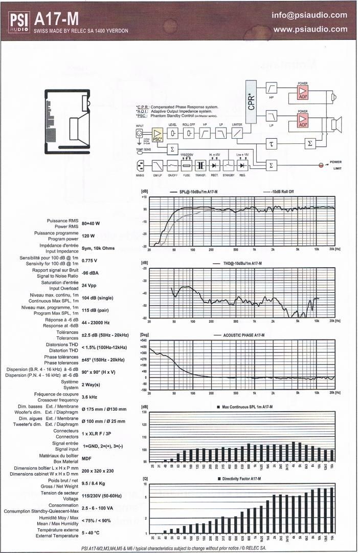

Oto przykładowy A-17
Dane techniczne:
Power RMS:
80 + 40W
Program Power:
120W
Input Impedance:
Sym, 10k Ohms
Sensivity for 100 dB @ 1m:
0.775 V
Signal to Noise Ratio:
-96 dBA
Continuous Max SPL@1m:
103 dB (single)
Input Overload:
24 Vpp
Program Max SPL@1m:
114 dB (pair)
Response at -6dB:
43 - 23000 Hz
Tolerances:
±2.5 dB (50Hz - 20kHz)
Distortion THD:
< 1.5% (100Hz-12kHz)
Phase tolerances:
±45° (180Hz - 20kHz)
Dispersion (P.N. 4 - 16 kHz) at -6 dB:
90° x 90° (H x V)
System:
2 Way(s)
Crossover frequency:
3.0 kHz
Woofer's dim. Ext. / Diaphragm:
Ø175 mm / Ø130 mm
Tweeter's dim. Ext. / Diaphragm:
Ø100 mm / Ø25 mm
Connectors:
1 x XLR F / 3P
Signal input:
1=GND, 2=(+), 3=(-)
Material:
MDF
Dimensions W x H x D mm:
200 x 320 x 230
Gross / Net Weight:
9.5 / 8.4 kg
Voltage:
115/230V (50-60Hz)
Consumption Standby-Quiescent-Max:
1.4 - 6 - 100W
Mean / Max Humidity:
< 75% / < 90%
External Temperature:
5 - 40°C
jakość wykonania podobno nienaganna
o to ich reklamówka;)

W recenzji na gearslutz jeden gość napisał, że A21-M mają wysokie szumy własne - zauważyłeś może coś takiego?

Wodospad jest w normie, więc ... bas powinien być OK

Przypadkiem w PSI A21-M nie stosują ten sam woofer co w Event ASP8? Mają bardzo podobny wygląd, zbliżone pasmo przenoszenia jak i waterfal
tzn. PSI A21-M ma chyba 8,5 cala, a ASP8 - 8
szczerze mówiąc więcej nie wiem, czy jedni się na drugich wzorowali, czy ten sam producent(ale nie wydaje mi się), czy materiał podobny tylko(nawet nie wiem jaki dokładnie)
szczerze mówiąc nie przystawiałem ucha do głośnika, będąc w miarę blisko nic mi się nie "rzuciło" w uszy, ale kto wie, może i mają stosunkowo spore szumy

a no i jeszcze jedna rzecz mnie zastanawia, jako że wykres wodospadowy jest robiony przez falę sinusoidalną(a nie biały szum), gdzie naraz jest tylko jedna wysokość dźwięku, to może w muzyce gdzie głośnik musi odtworzyć naraz mnóstwo wysokości, szybkość zanikania poszczególnych częstotliwości już nie wygląda tak jak na wodospadzie?
