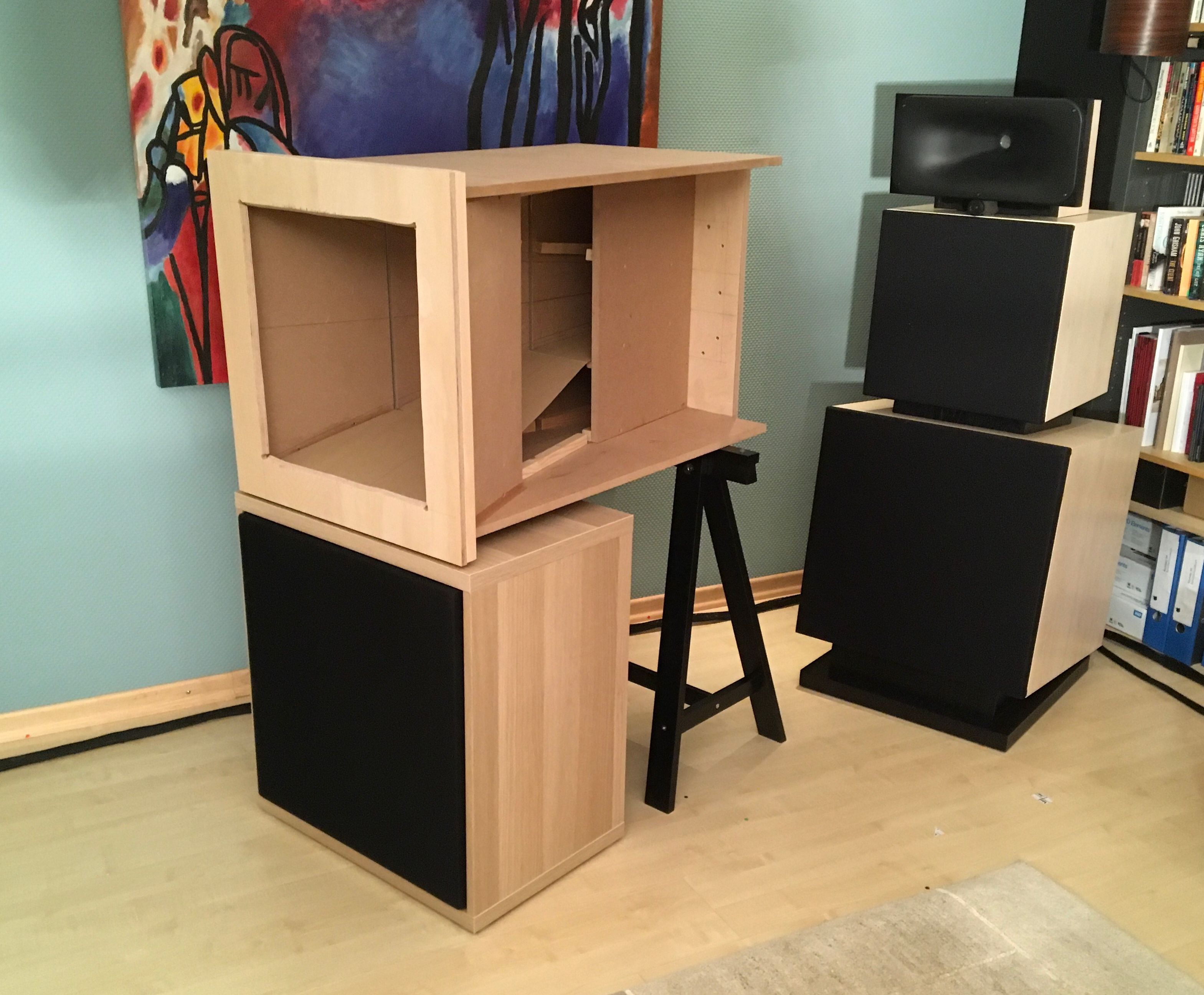

Te na zdjęciu poniżej są raczej wysoko skuteczne. Ale przede wszystkim zauroczyło mnie podejście właściciela, który musiał włożyć dużo starań, by uzyskać satysfakcjonujący go dźwięk, bo pewnie (jak sly też zauważy) na pewnym poziomie już nawet duże pieniądze "przestają grać". A przy okazji, coś dla miłośników marki sulek i jego "słynnej" listwy zasilającej rodem z marketu budowlanego. Można stosować, jak najbardziej i jak widać. Pod warunkiem, że prąd z niej płynie potem do czegoś takiego, co jest na płytce na ścianie.
Co za fascynujace podobienstwo.
Moje jeszcze na etapie budowy
