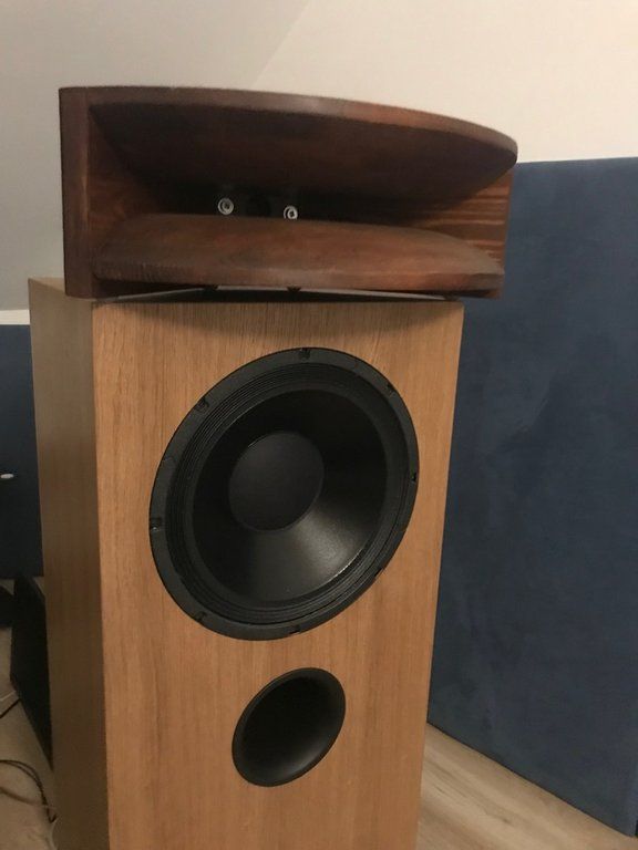

A ja mam pytanie co waszym zdaniem lepiej się sprawdzi  w układzie dwudrożnym z 12 calowym basem i 1 calowym driverem.
Tuba Tractrix 350 czy tuba A-480 yuichi ?
Do tego mam zwrotnicę cyfrową. Pomieszczenie ok 22m2. Jak na razie najlepiej gra mi ta tuba yuichi. Na pomiarach równiej wypada yuichi.
Jak na razie mam małe doświadczenie w ustawianiu konfiguracji. Może gdzieś popełniam błąd i nie potrafię dokładnie ułożyć konstrukcji.
Jakie są wasze doświadczenia. Jakie wasze rekomendacje. Może jakieś podpowiedzi jak to ułożyć ?
To nie nie jest kwestia tego co sie sprawdzi, tylko jakiego typu brzmienie lubisz, Kazdy typ (Tractrix, Youichi, JLCM, segmentowe,....)  brzmi inaczej.
wazna jest wlasciwa czesotliwosc podzialu w zaleznosci od wielkosci tuby.
Jaki masz ten przetwornik 1", jaka jest czestotliwosc podzialu i jakiej wielkosci tuby (srednica/szerokosc frontu tuby)?

Obstawiam Tractrix. Latwa zwrotnica, maly, 350Hz nie bedzie megafonu. Mozesz zrobic Tractrix w postaci prostokatnej jak K402. Dlaczego nie Yuichi - nienaturalny profil, silna dyfrakcja w poblizu wlotu. Ale skoro dobrze sie takie sprzedaja?

Aktualnie mam założona tube tractrixa z głośnikiem rcf. Postaram się w najbliższym czasie wrzucić pomiar. Później jak zamienię głośniki to wrzucę pomiar z Yuichi.

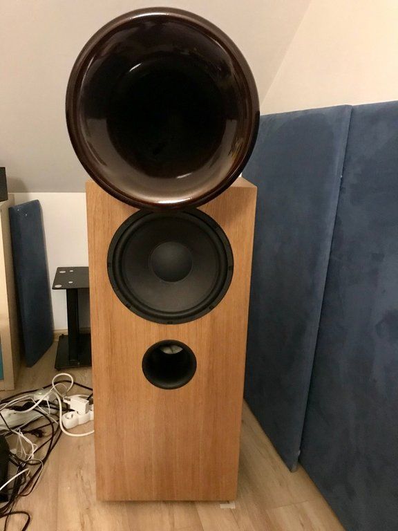

Yuichi podoba mi się przestrzeń. Super wokale bardzo naturalne. Barwa. Może nie ma dynamiki tractrixa.
To są moje spostrzeżenia na podstawie moich ustawień. Może ktoś potrafi je lepiej ułożyć.
Ustawienie szerokość do środka głośników 2,5m. Odległość od słuchacza 3-3,5m.
Może za małe mam pomieszczenie na tractrixa.

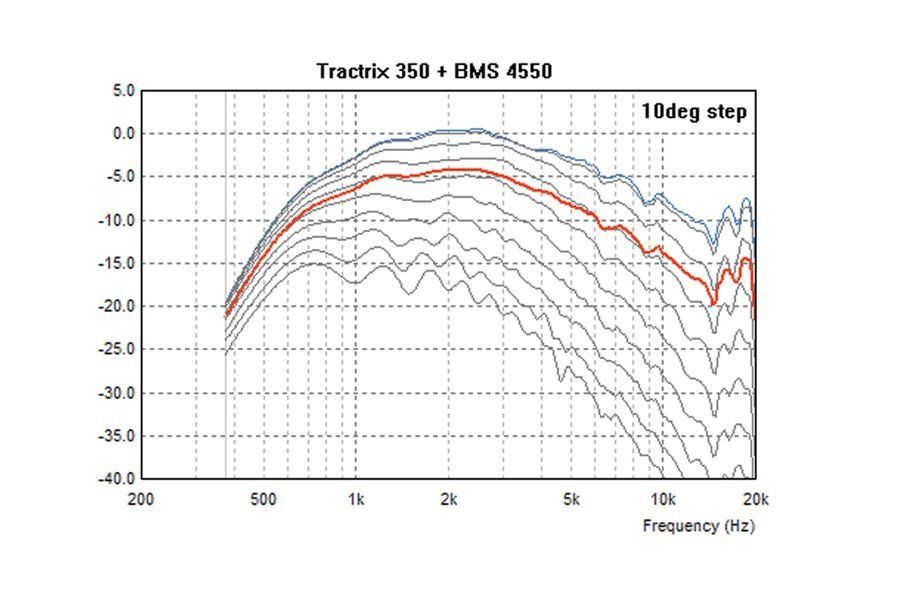

Przykłady z netu charakterystyk Yuichi i Tractrix.
12 minut temu, Seyv napisał:
Myślę, że dużo zależy od elektroniki jaka jest podłączona i oczywiście nagrań. Sam słucham na tractrix'ach i jeśli chodzi o przestrzeń to nie zauważam braków. Doskonale różnicuje echa nawet na poszczególnych ścieżkach nagrań oddając realne wielkości pomieszczeń w których były nagrane.
Tutaj się zgodzę. Taki Tractrix bardzo różnicuje charakterystykę nagrań, nic nie uśrednia. Jeżeli wokalista nagrywa bardzo blisko mikrofonu to to dokładnie słychać. Wtedy dźwięk jest powiększony. Nie mam wrażenia w innych nagraniach że tuba powiększa. Jak jest nagranie z kościoła to słychać że to kościół. Jest też bardzo dobra przestrzeń w tył. Jeżeli na na graniu dźwięk nie jest nagrany do przodu czy wypchany to tego nie ma.
Jeszcze robocze zdjęcia.

Jeśli chodzi o tractrixa z BMS 4550 to w moich pomiarach szedł równo do 12 kHz (tuba mojego projektu i wykonania na modelu tractrix). Choć dobrze jest dołożyć jakiś super tweeter od tych 9-10 khz.

w ten z internetu zacytowany plaski przebieg Yuichi  (bez kerkcji) nie wierze, bo widze, ze wszyscy mamy te samy problemy z dosc znacznym spadkiem pasma powyzej 12kHz i naglym pdskokiem w okolicach 20kHz. Jest to dla mnie indykator ze w planowanym nastepnym projekcie, niezaleznie od tego czy zdecyduje sie na rozwiazanie oparte o Yuichi czy o Tractrix, w kazdym wypadku powinienem zaplanowac dodatkowy Supertweeter jak np. Visaton TL 16 H albo Fostex FF 96 H
Ten z internetu Yuichi to z driwerem tad td-2001.

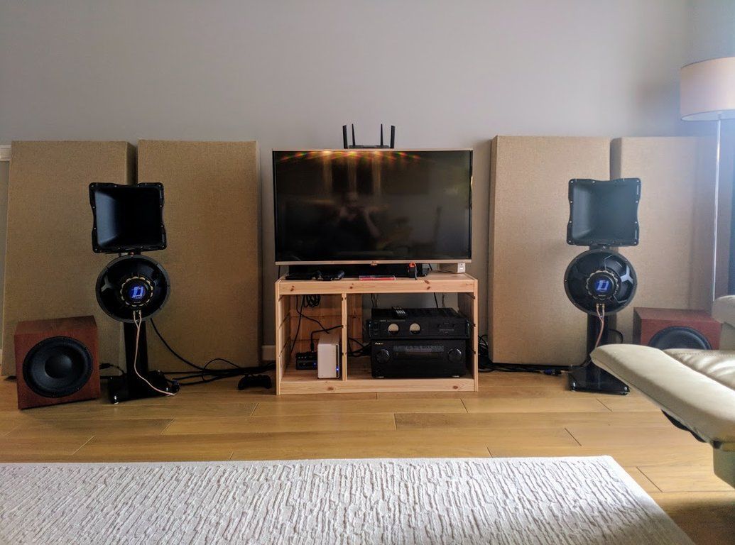

Jako super tweeter bardzo często można zauważyć jbl 2405. A czy ktoś zna stosował zbliżony zamiennik Głośnik Beyma CP-21/F
Jak zintegrować supertweeter z główną tubą, gdy mamy odległość centrum ok. 30 cm a częstotliwość podziału 10000+ ? Przy poruszaniu się po pokoju będzie słychać, że super tweeter "żyje własnym życiem". Raczej liczyłbym na korekcję do poziomu -10dB z wykresów powyżej albo na CD horn.
Mam RCF HF950. Ten horn nie ma wyrażniego spadku przy 12KHz bo jest hornem dyfrakcyjnym.
Na wykresie jeden kanał, ok 20-30 stopni wprawo od osi głównej, w pokoju, 2.7m odległości. Niestety jest strasznie brzydki z zewnątrz.
Zaloguj się, aby zobaczyć treść (możliwe logowanie za pomocą ) Edytowane przez Ivan Nikitin
