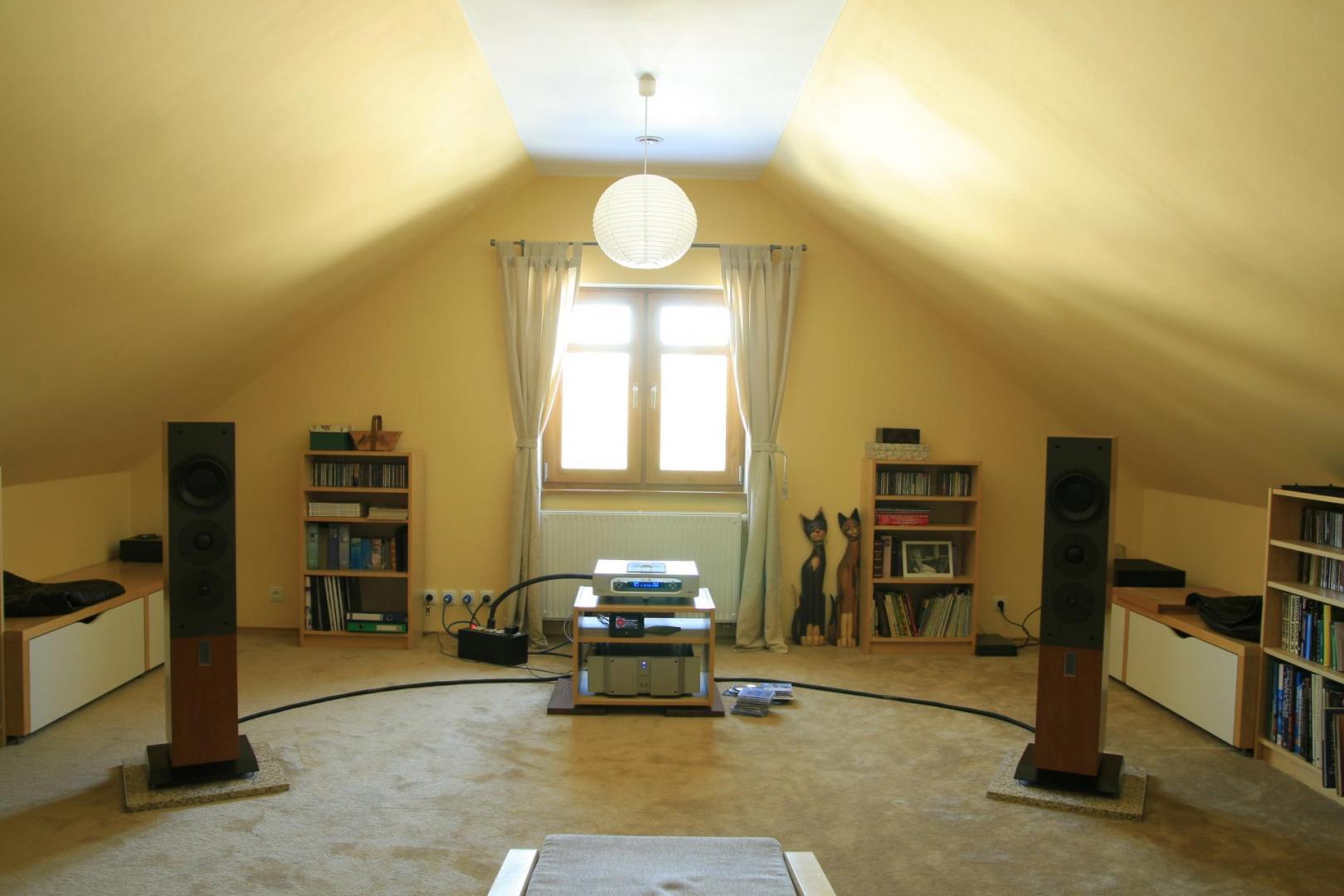

Mam do dyspozycji pokój tylko do audio (wreszcie). Wymiary to 576x586 cm. Wysokość ściany kolankoewj 103 cm. Szerokość sufitu (poziom) około 240 cm. Pokoj jest absolutnie pusty, i absolutnie beznadziejnie gra.Jest odczuwalny pogłos, z basem nie ma tragedii ale do pełnej kontroli mu daleko. I dźwięk jest stłumiony bez życia. Choć klocki nie takie znów najgorsze. I pytanie do DIY akustyków. Od czego zacząć. Uprzedzę że nie mam sprzętu do pomiaru ani kolegów z takowym. Chce zacząć etapami. Najpierw to , potem to i tak dalej, i tak dalej. Wiem że jest to drogi szpas. Np czy za kolumnami dawać absorbery z PT 80 czy obok kolumn przy pierwszych odbiciach.Czy na sufit absorbery czy dyfuzory.Co za miejscem odsłuchu ? Wszelkie sugestie mile widziane.
pare zdjęć:
widok na front pokoju
teoretyczne miejsce odsłuchu
Jeśli dobrze widzę kolumny masz ładnie wysunięte, ale fotel masz stosunkowo blisko tylnej ściany. Postaraj się znaleźć kompromis w ustawieniu. Zacznij od trójkąta równobocznego gdzie kolumny będą powiedzmy w 1/3 a fotel w 2/3. Potem dobierz szerokość rozstawu. Dalej będziesz mógł spróbować zbliżyć kolumny do ściany itd. Na początek możesz spróbować użyć tego kalkulatora

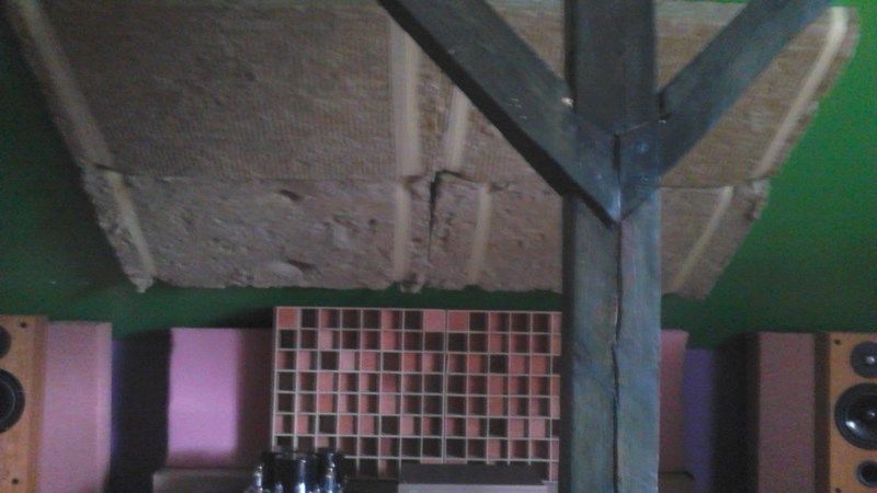

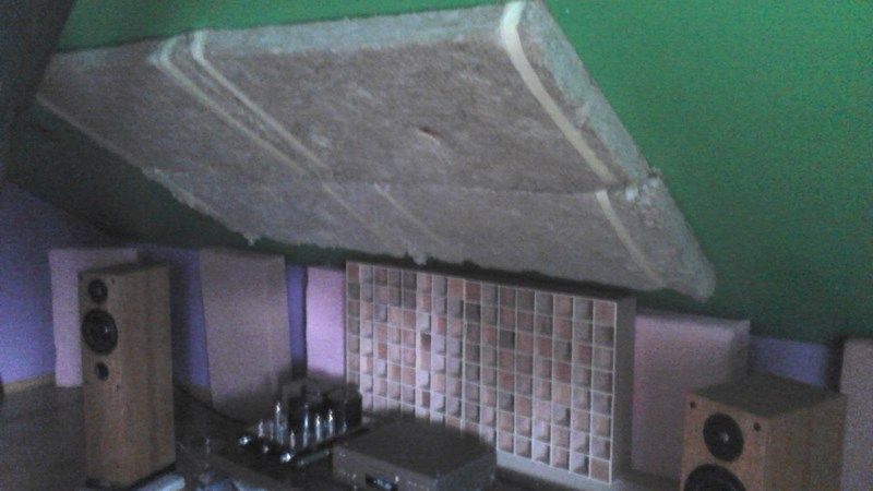

Ja też postanowilem,coś zrobić w kierunku adaptacji na poddaszu,i na skosny sufit dałem wełnę rocton o gęstości 50 cm3 ,na razie zobaczymy jak to się sprawdzi... Jak będzie super to wykoncze to materiałem z jakimś fajnym obrazkiem,aby estetycznie to wyglądało-może macie jakieś fajne propozycje i porady chętnie rozważe i posłucham???.

to jest szkodliwe dla zdrowia. rakotwórcze. nie może tak sobie wisieć bez "opakowania"...

Po bokach są półki z CD i książkami mające chyba 18cm głębokości i są odsunięte od ścian kolankowych o ok.20cm. Pomiędzy półkami są ustroje akustyczne które również są odsunięte od ścian bocznych o ok.20cm.
Kolumny wysunięte na ok. 2m od ściany za nimi, fotel w odległości ok. 1,3m od tylnej ściany.

Jak mocno masz dogięte kolumny. Osie krzyżują Ci się przed czy za głową ?
Kolumny są dogięte dokładnie na miejsce odsłuchu.

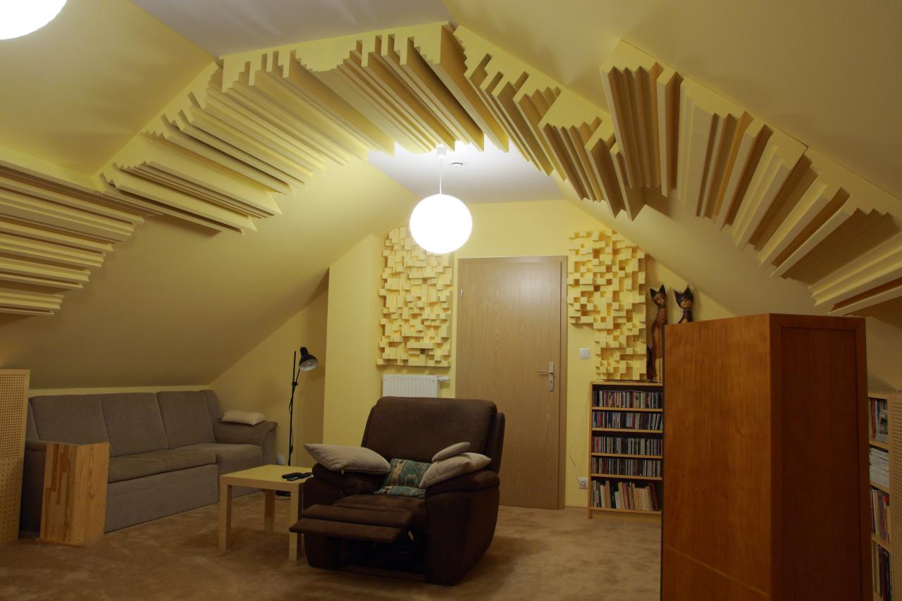

Stan po adaptacji poniżej.
