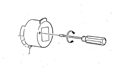

Bardzo przepraszam, że zapomniałem o wskazaniu umiejscowienia elementu regulacyjnego oraz jego nazwaniu.
Tym elementem regulacyjnym jest potencjometr montażowy, umieszczony wewnątrz obudowy silnika napędzającego wałek przesuwu taśmy.
Regulacji dokonuje się poprzez otwór umieszczony na tylnej płaszczyźnie obudowy silnika, przy pomocy wkrętaka o szerokości ostrza ok. 1,5mm.
Ostrze wkrętaka powinno mieć założoną koszulkę izolacyjną, aby uniknąć zwarć środkowego styku potencjometru montażowego z obudową silnika połączoną z masą.
Na rysunku poniżej pokazany jest sposób wkładania wkrętaka w otwór dostępowy potencjometru.
Gwoli dodatkowych wyjaśnień.
Silnik napędzający wałek przesuwu taśmy, to ten element w kształcie walca wewnątrz magnetofonu, który jest połączony czarnym paskiem gumowym z dużym kołem w kolorze srebrnym.
GM

dobra, rozśmieszę jeszcze może kogoś, bo nie mogę "wymacać" w silniku potęncjometra montażowego, za cholerkę nie mogę trafić wkrętakiem..
Jeśli masz śrubokręt zegarmistrzowski płaski o szer ok. 2mm, to taki będzie najlepszy. Nie zapomnij zaizolować końcówkę śrubokręta taśmą izolacyjną lub zwykłą jeśli nie masz izolacyjnej. Czy silnik w tym decku ma wbudowany stabilizator obrotów ? Czasem zdarza się, że silnik nie ma wbudowanego stabilizatora obrotów. Jest on gdzieś na zewnątrz, ale mimo to w deklu silnika znajduje się otwór na śrubokręt, który w tym przypadku jest zupełnie nie potrzebny. Dlatego na próżno nie raz można szukać pr-ki wciskając śrubkokręt w taki otworek :-))
