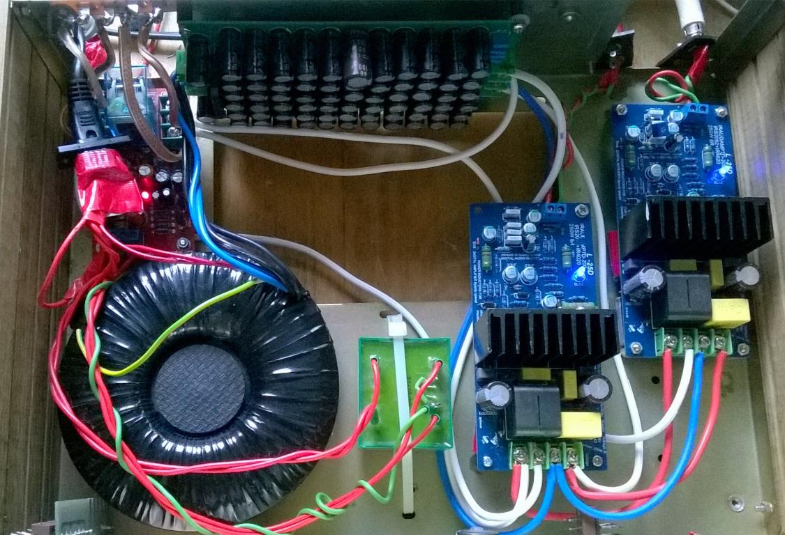

Jeśli zasilaczem na trafie to raczej nie polecam,
Zasilacz liniowy na toroidzie daje lepszy dźwięk. Ważna jest filtracja - kilkadziesiąt kondensatorów o niskim ESR równolegle. Szybkie diody to konieczność.
