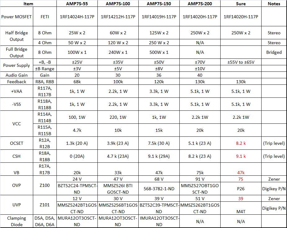

Nie napisałem tego wcześniej, ale oprócz tych kondensatorów w filtrze przelutowywałem też rezystory na wejściu, tak, żeby zmniejszyć wzmocnienie:
1. The IRS2092 reference design is made for 1 VRMS full scale input signal. This is usually too much for most sources, and as a result full power is reached too soon.
2. Solution change the voltage gain of the amplifier. Stock voltage gain is 39. I changed R7 from 3k to 6.2k. This changes the gain to 19.9 (just over half the gain). What this means in that the input signal can now handle a full scale signal of 1.96V RMS (lets say 2V RMS) line voltage levels. The other advantage of this is that it effectively doubles the input impedance to the IRS2092 (6.2kohm).
I zamiast wymienić R7, wylutowałem C7, które odsprzęga zasilanie jednej z nóżek scalaka i zamiast niego wpakowałem rezystor. Na szczęście dosyć dużej wartości, bo 6 kOhm, więc wygląda na to, że nic nie poszło z dymem, wlutowałem z powrotem kondensatory 1nF w miejsce C7, tym razem małe Wimy FKP2, bo takie miałem, z nóżkami podgiętymi tak, żeby były jak najkrótsze.
Zmieniłem jeszcze raz R7, tym razem już poprawne elementy.

Według specyfikacji to:
1nF 50V polyester 5% Panasonic, numer części w Digikey: P4551-ND:
Na płytce Sure były SMD, wyglądały na ceramiczne.
Czy występują podobne poliestrowe w SMD? Na allegro znajduję same ceramiczne X7R.
Schemat:
Mowa o kondensatorze C7 przy nóżce COMP scalaka.
Wstawiłem Wima FKP2 1nF/630V. Nawet ładnie się mieszczą, nóżki skróciłem do ok. 3mm.
Zostawić je, czy warto wrócić do SMD?
Znalazłem też ceramiki COG na allegro.
W tym miejsce lepsze są X7R, COG, czy MKP?
Czy są w audio jakieś sytuacje, gdzie ceramiki COG są gorsze od X7R?
