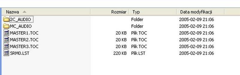

Kiedy to wam się uda pokaże się taki obrazek:

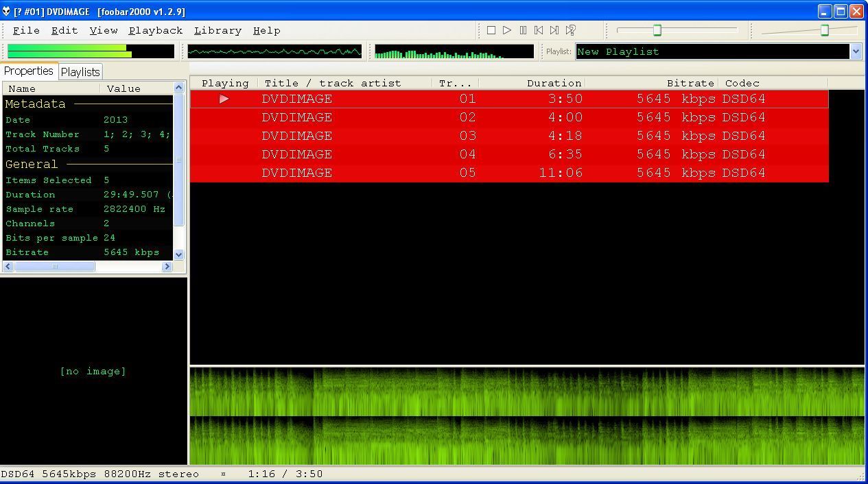

Dalej już z górki DVDIMAGE.DAT montuje się w wirtualnym napędzie np alcochol 120% i za pomocą imgburn lub ultraiso (obydwa się nadają) tworzymy plik ISO.Foobar takie ISO gra jak SACD

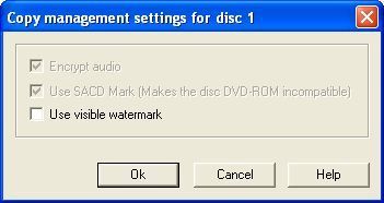

ma być build.U mnie zrobiłem stereo single layer bez hybrid mch itp.
Takie ustawienia stykną na początek. ISRC nie musisz wypełniać. Watermark jest opcjonalny to też out.

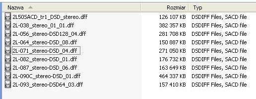

"No ten mój z przykładu ma tylko 22MB" - może być bez problemu tylko lepiej jak będą 3 różne nie będzie ci się p.......
Z dsd.dff tak bywa czasem - dsdmerge też nie jest perfekcyjne w działaniu
ściągnij któreś z nich te są OK
