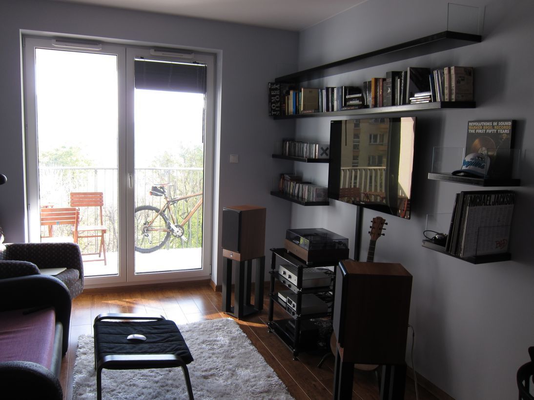

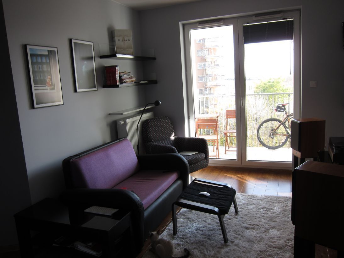

Jak widać na załączonych zdjęciach pomieszczenie jest dalekie od ideału. Proszę o rady jak niewielkim kosztem oraz bez rewolucji poprawić akustykę (nie ma dramatu, ale domyślam się że może być lepiej)
Kilka szczegółów:
Kolumny to ATC SCM 19, czyli konstrukcja zamknięta.
- odległość między osiami kolumn 190cm
- odległość osi kolumn od tylnej ściany 75cm
- odległość osi lewej kolumny od ściany 65cm
- ja siedzę w odległości ok. 190cm mierzonej od maskownic
- kanapa odsunięta od tylnej ściany 15cm
- z pozycji odsłuchu nie widzę wewnętrznych ścianek, nakierowałem kolumny na siebie
Wkrótce pojawią się zasłony na oknie balkonowym.
Na pewno warto byłoby wypróbować ustawienie z kolumnami na ścianie balkonowej i kanapą mniej więcej na wysokości dzwi wejściowych. To rozwiązałoby problem ze sceną uciekającą w prawą stronę i prawdopodobnym podbiciem basu wynikającym z małej odległości głowy od ściany za kanapą.
Przy okazji dobrze byłoby tez cofnąć szafkę ze sprzętem poza obszar bazy stereo.

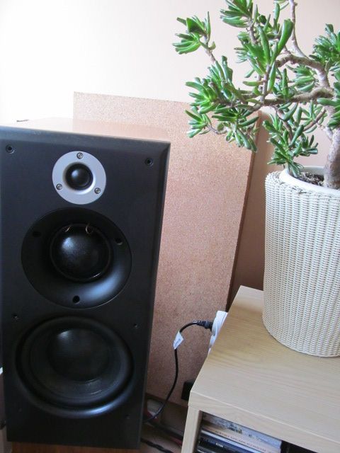

Super głośniki. Bardzo mało wrażliwe na ustawienie (zamknięte). Ja eksperymentuje z płytami korkowymi za swoimi ATC. Pierwsze wrażenia obiecujące. Jak zakończę eksperyment to się podzielę uwagami.
U mnie lepiej ze sceną przy mniejszym skręceniu kolumn tj widzę ścianki.
Zagrać czymkolwiek (na próbę) kont za lewym głośnikiem.
Witam ponownie. W końcu znalazłem czas aby wszystko zrobić jak należy. Tj zamontować na ścianie płyty korkowe. Po próbach z różnym ustawieniem najlepiej sprawdziły się za kolumnami ok 30 cm od parkietu. Efekt - przysłowiowa kropka nad "i". Góra i średnica bardziej czytelne- jak gdyby pozbawione tła( odbić?). Bas krótki ,punktowy nisko schodzący i szybko wygasający.
W następnym etapie pomyślę o zainstalowaniu płyt nad kanapą.
Pozdrawiam Igor
