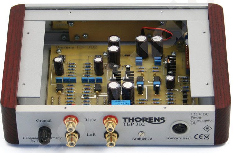

thorens TD 318 z ramieniem SME 3009 II po pełnej odbudowie ( srebrne okablowanie SME , zrobione zawieszenie , wkładka MC Audiotechnica OC9 ) + preamp pasywny Rotel Michi RHC-10 + końcówka Rotel RHB -10 Michi ...Na ta chwile mam phono stage Thorens TEP -302 ...Wymieniając tego phono TEP 302 nie wiem co NUDA i czy w ogole cos dobrego wniesie ???????

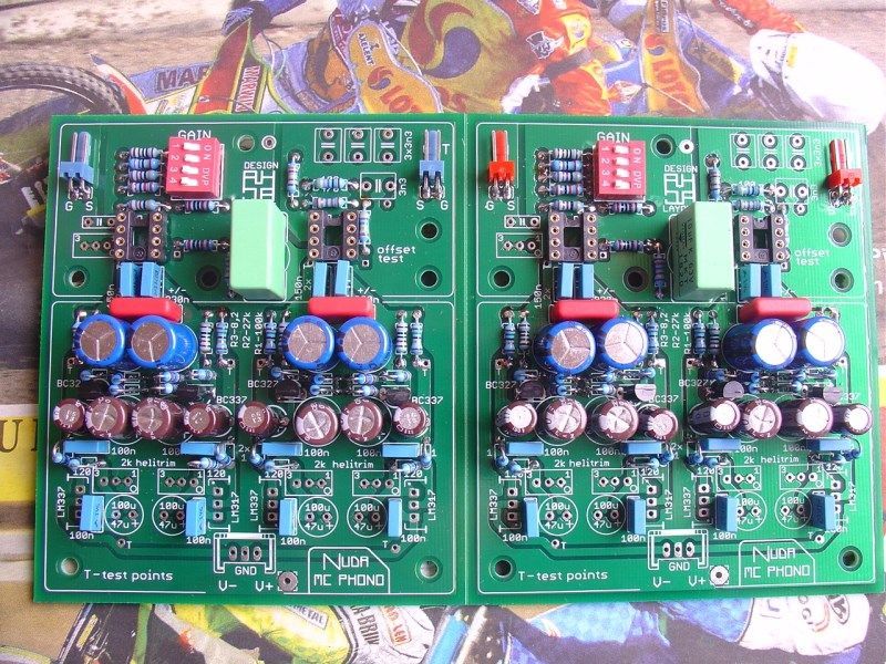

Jeszcze jedna sprawa a mianowicie czy "NUDA" obsługuje MC?

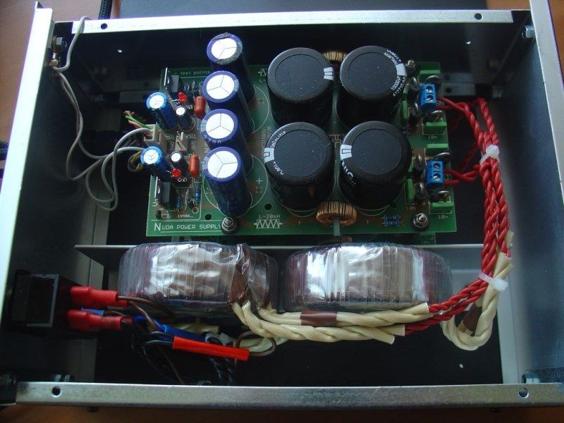

Nuda to dwa oddzielne moduły, jeden do MM drugi do MC. Są osoby, które mają tylko jeden z nich - bo taki uznały za potrzebny. Na fotkach z poprzedniej strony masz właśnie tylko MM.
Koncepcja oparta jest o VSPS i Phonoclone ale rozbudowane jest zasilanie - zajmuje 80% "powierzchni" całości.

moim zdaniem przy takim sprzęcie jaki masz u siebie mianowicie Michi oraz przedwzmacniacz gramofonowy TEP 302
gdzie wartość rynkowa to 6k
zmiana pre na Nuda nie wniesie wiele , ale moge sie mylić - nie wiem, nie słyszałem NUDY

- nie jest to VSPS - ma zbliżoną topologię sekcji riaa. To wszystko. Inne wartości odpowiednio policzone, możliwości i zasilanie. Podpiąć można każdą wkładkę MM czy MCHO.
Kilkadziesiąt możliwości ustawień dopasowania impedancji , kilkanaście pojemności, 5 wzmocnienia.
- sekcja MC to nie Phonoclone. Inna riaa, również policzona. Brak kondów w sygnale oprócz tych w korekcji.
Korekcja pasywno/aktywna. Możliwość podpięcia każdej niskopoziomowej wkładki.
- zasilanie - tu nie ma o czym opowiadać ...
Projekt jest drogi, bo jego ponad 90% stanowi zasilacz ...
Ale założeniem jego nie było być tanim, prostym tylko porządnym.
W zależności od tego jak Nuda jest złożona tak zagra. Powtarzalność układów i komponentów jest 100%. Można w trakcie składania poddać układy tuningowi, o kilku trikach pisałem w wątku technicznym.

Apropos 'Nuda':
Mogę się mylić, ale w części MC drzemią chyba wciąż pewne pozostałości koncepcji Phonoclone, a konkretnie jest to chyba wciąż pre z inwersyjnym wejściem i z tą nietypową zerową impedancją wejściową. Pre z inwersją WE/WY - prądowo-napięciową.
Swoją drogą zerowa impedancja wejściowa pre ma ciekawe konsekwencje , wkładka MC jest bardzo silnie tłumiona elektrycznie wejściem takiego pre, właściwie pracowałaby na zwarciu, gdyby nie jej impedancja wewnętrzna plus impedancja okablowania między pre a wkładką. Dodatkowe silne tłumienie nakładane na wkładkę MC przez zerową impedancję pre powoduje mocny skok jakościowy takiego pre w górę w stosunku do bardziej klasycznych projektów napięciowych. To, plus prostota układu pre, plus baaaaardzo zaawansowany i przemyślany w szczegółach (wyjątkowo) zasilacz daje tę b.wysoką jakość Nudy.
Jest jednak pewna cecha projektu, w którym użyto wzmacniacza prądowego z zerową impedancją wejściową jako pierwszego członu obciążającego wkładkę, na którą to cechę trzeba uważać. Krytyczną zmienną, krytycznym obciążeniem wkładki jest w takim układzie w praktyce impedancja całości okablowania między wkładką a pre, trzeba więc bardzo uważać na jakość tego okablowania, mowa cały czas o sekcji MC. Jest to sytuacja nietypowa dla bardziej klasycznie, napięciowo zaprojektowanej sekcji MC, w przypadku której jakość wspomnianego okablowania nie ma aż tak zasadniczego znaczenia. Jeśli się mylę, prośba o sprostowanie.
