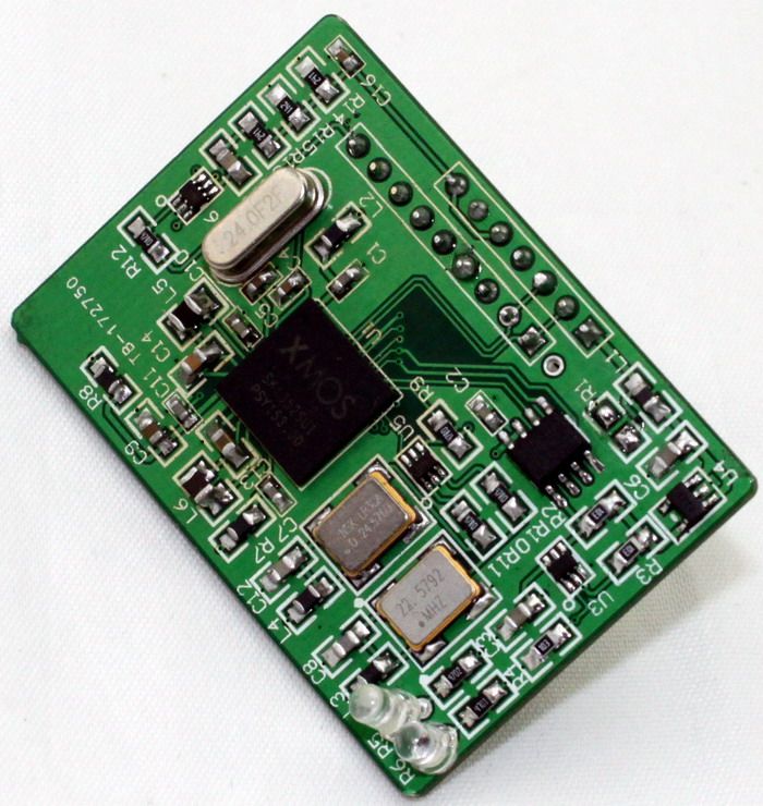

Mieliście już kiedyś do czynienia z XMOSami takimi jak na zdjęciach ?
W opisie jest , że obsługują 32/384
Jestem ciekaw jak wypadają w porównaniu z Amanero
