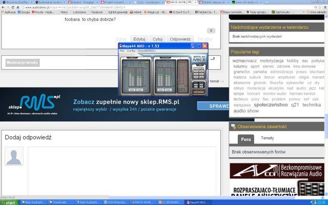

w mikserze nie mam ustawień na wyjście spdif,jest tylko opcja wejścia spdif ale tylko z midio. teraz gdy sygnał idzie przez spdif nie działa regulacja głośności systemowa i na mikserze. regulacja wzmocnienia odbywa się z foobara. to chyba dobrze?
tak wygląda panel sterujący w trakcie słuchania muzyki przez spdif
