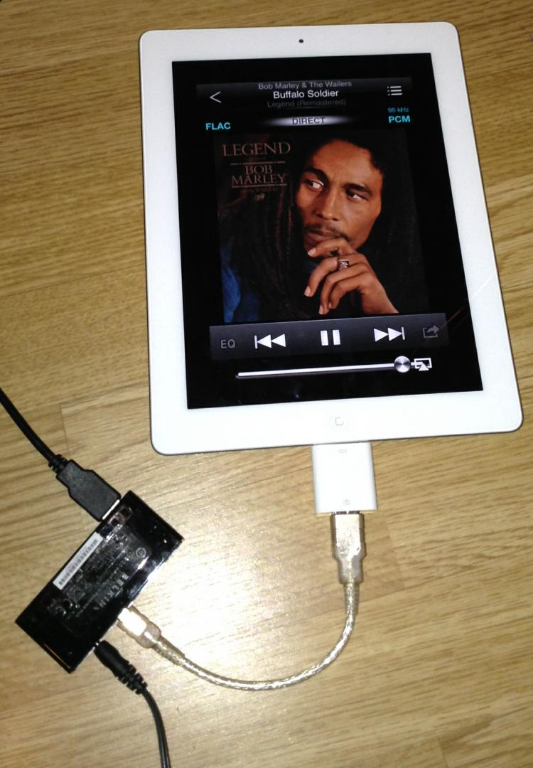

Jak to wygląda, w skrócie, dzisiaj na przykładzie iPad2 i kilka zewnętrznych urządzeń.
1. NAD D7050 wyjście słuchawkowe, wejście DOC (Apple urządzenie dokujące, tu wejście USB A), kabel zasilający iPad, iPad2
- czyta pliki PCM do 48 kHz, powyżej trzeba transkodować do 48 kHz
- DSD nie przyjmuje
- dźwięk kiepski
2. NAD D7050 wyjście słuchawkowe, wejście USB, kabel USB, USB HUB zasilany, kabel USB, adapter 30pin to USB z CCK (Apple Camera Connection Kit), iPad2
- bierze pliki PCM do 96 kHz, powyżej trzeba transkodować na połowę mniej
- DSD nie przyjmuje
- dźwięk przyzwoity, jednak nie najlepszy
3. Musiland Monitor 03 USD, kabel USB, USB HUD zasilany, kabel USB, adapter CCK, iPad
- na iPad pojawia się komunikat coś w rodzaju "Urządzenie nie obsługiwane", i nie wysyła nic
4. Denon DNP-F109 wejście DOC, kabel zasilający z iPad, iPad2; w drugą stronę SPDIF, DAC Anedio, słuchawki
- DSD nie przyjmuje
- dźwięk nie najlepszy
5. HiFace Two (XMOS), USB HUB zasilany, kabel USB, adapter CCK, iPad2; w drugą stronę kabel SPDIF, DAC Anedio i słuchawki
- czyta pliki PCM do 192 kHz
- DSD przyjmuje, duże szumy, muzyki nie słychać
- dźwięk dobry, detaliczny, dynamika trochę obniżona
6. DAC Anedio wejście USB (XMOS), kabel USB, USB HUB zasilany, kabel USB, adapter CCK, iPad2; w druga stronę słuchawki
- przyjmuje pliki PCM do 192 kHz
- dźwięk dobry, detaliczny, dynamika trochę obniżona, nieznacznie lepiej jak powyżej
7. DAC QNKTC AB-1.1, kabel USB, USB HUB zasilany, kabel USB, adapter CCK, iPad; w drugą stronę wzmacniacz słuch. Knut, słuchawki
- DSD przyjmuje, duże szumy, słychać bardzo słabo muzykę
- dźwięk dobry, mniej detaliczny jak powyżej (słabszy DAC) ale bardziej dynamiczny i dobrze się słucha (dobry konwerter)
8. DAC QNKTC AB-1.1 (jako konwerter USB-SPDIF), kabel USB, USB HUB zasilany, kabel USB, adapter CCK, iPad; w drugą stronę: kabel SPDIF, DAC Anedio, słuchawki
- DSD przyjmuje, tylko szumy,
- dźwięk b.dobry, detaliczny i dynamiczny, dobrze się słucha
To co powyżej jest na stan dzisiejszy, może się zmienić, Apple zawsze może wprowadzić aktualizację systemu, coś dodać coś zablokować. Tak dla info, zawsze dobrze sprawdzić samemu, nie sugerować się jednym wpisem.

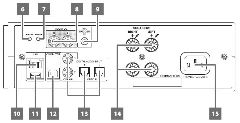

w 1 i 2 pkt. jest to samo NAD D7050 :)
to moze dorzuce swoje 3 grosze..
Teac A-H01
PC (Spotify, AIMP4) | ODAC revB+O2 | ADAM A7X | Sennheiser HD600
<br />w 1 i 2 pkt. jest to samo NAD D7050 <br />
w jednym urządzeniu ale nie to samo
1. Wejście USB typ A działające jako Dock (stacja dokująca), numer 11 na zdjęciu
- zalety: wystarczy podłączyć kabel zasilający iPad, ma możliwość doładowania baterii, w pewnym sensie gwarantowany przez Apple
- wady: ograniczenie plików do 48 kHz i prawdopodobnie 16 bit, nieco gorsza jakość
2. Wejście USB typ B, działa jako standardowe podłączenie z USB komputera (jak w większości DAC), numer 12 na rysunku
- zalety: właściwości w zależności od sprzętu, tu ograniczenia do 96 kHz i prawdopodobnie 24 bit, nieco lepsza jakość
- wady: dla iPad2 potrzeba dodatkowo: CCK i często USB HUB zasilany, nie ma gwarancji że Apple nie zablokuje
Z punktu widzenia iPad2: Punkt 1 podobny do 4; Punkt 2 podobny do 5,6,7,8

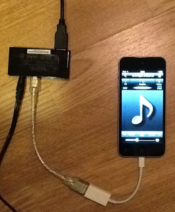

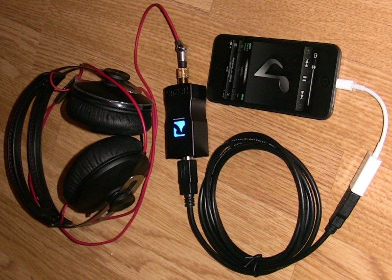

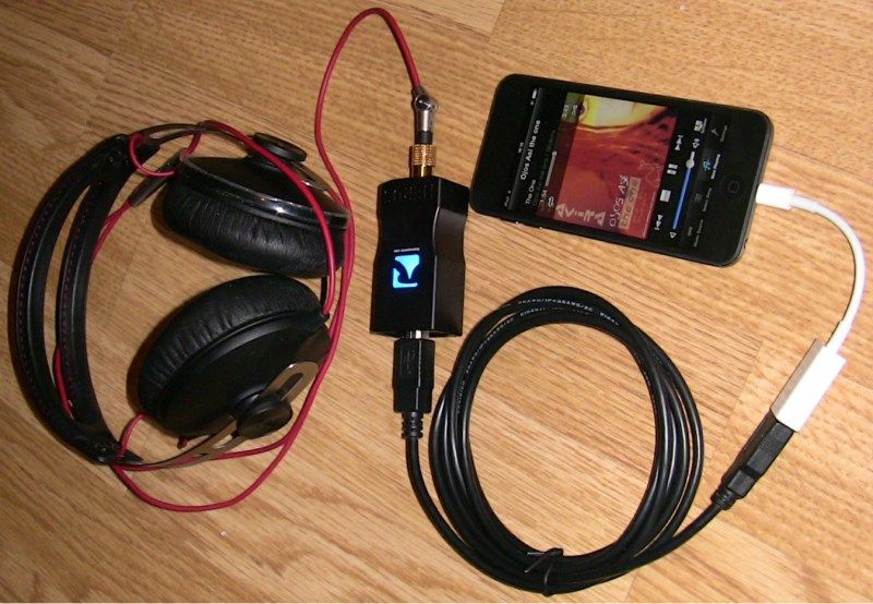

Teraz może iPod Touch 5th, tu mamy złącze Lightning
Niewielkie zmiany w podłączeniach: zamiast 30pin to USB Adapter z CCK, tu używam Lightning to USB Camera Adapter
oraz kabla zasilającego z kompletu iPod
W zasadzie działa tak samo jak iPad powyżej, tak że nie będę dublował
Niewielkie uzupełnienia:

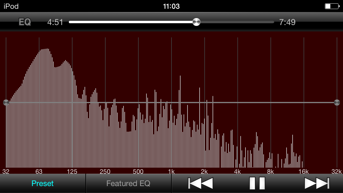

- punkty 5,6: dla DSD to DSD często zawiesza się urządzenie, tak że ostrożnie
- sterowanie volume w iPad,iPod działa różnie, i tak odpowiednio
1 iPod przejmuje sterowanie volume NAD
2 jest pasek wolume ale nie działa, stały poziom, sterowanie przez NAD
3 nie dotyczy, urządzenie nie obsługiwane
4 iPod stały poziom, sterowanie przez inny sprzęt
5 jest sterowanie przez iPod, ale dopiero od ponad połowy zakresu, w zasadzie dobrze działa tylko przy ustawieniu 100%
6 jak 5
7 stały poziom wyjścia z iPod, brak paska volume
8 jak 7
- dla obu DOC, punkt 1 i 4 jest doładowanie baterii, niestety mój USB HUB zasilany nie ma funkcji doładowania (muszę kupić inny)
Dołączam zdjęcia odpowiednio: wykres, połączeń iPad2, połaczeń iPod Touch 5

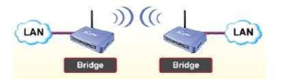

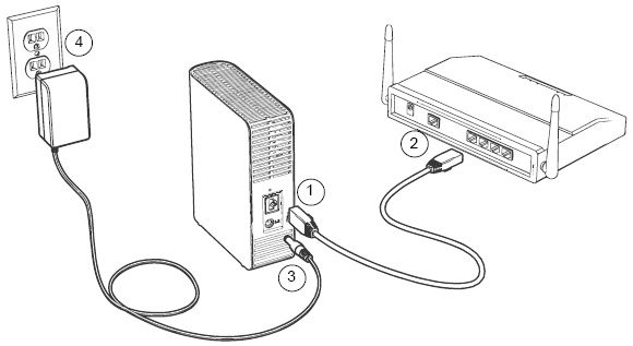

Sposób pierwszy, w domu: domowa lokalna sieć WiFi, jak to zrobić. Wiem że 99% już ma to opanowane, ale od czegoś trzeba zacząć.
Temat jest obszerny, podam w dużym skrócie.
Potrzebujemy punkt dostępu, sprzęt Access Point WiFi, współpracujący z Router lub pracujący jako Router.
Jednym z najprostszych jest AirPort Express (jeszcze lepiej AirPort Extreme), ale może być to też inny np. tańszy.
Podłączamy do zasilania, konfigurujemy i już jest. Jeśli mamy duże odległości można dokupić kolejne urządzenia, będą poszerzać sieć pracując jako Client. Pierwsze urządzenie można podpiąć z gniazda WLAN kablem do modemu z Internetu lub przez USB z modemem 3G (jeśli ma taką opcję).
Co zrobić jak mamy WiFi np. od sąsiada: prosto, korzystać z jego sieci lub poszerzyć jego sieć, nasze będzie pracować jako Client. Jednak lepiej mieć własną sieć, wtedy można podłączyć się do jego sieci naszą sieć używając dodatkowego urządzenia pracującego jako Bridge. Na rysunku po lewej sprzęt sąsiada po prawej nasze urządzenie pracujące jako Bridge które dalej łączymy kablem z naszą siecią (naszym Access Point).
Taki AirPort Express lub podobne, jest bardzo wygodne np. w podróży. Np. w Hotelu gdzie jest tylko sieć przewodowa, podłączamy nasz AirPort do zasilania i do sieci kablem i mamy własne WiFi w pokoju, automatycznie zapamiętuje poprzednią konfigurację.
Mamy sieć, wracam do smartfonów i jak rozszerzyć dostęp do zasobów w naszej sieci z WiFi. Bardzo proste, potrzebujemy w sieci serwer DLNA. Można włączyć komputer/laptop PC i np. system Windows już ma wbudowany serwer Windows Media. Wystarczy wejść na katalog z muzyką i prawym przyciskiem myszy wybrać Udostępnij, można udostępnić całą bibliotekę iTunes. Można zainstalować wtyczkę wDLNA w Foobar mamy serwer z listami jak w Foobar.
Jednak to wolno działa, szczególnie jak mamy dużo plików. Żeby zwiększyć prędkość wybierania można zainstalować lepsze oprogramowanie typu serwer, np. Mezmo, Logitech serwer. Będzie szybciej wybierać ale w dalszym ciągu potrzeba włączać i obciążać komputer.
Żeby nie włączać komputera, potrzeba podpiąć naszą pamięć (np. HDD) w inne mniejsce, najlepiej stale dostępne czyli do Access Point/Router. Jednak to nam nic nie da ponieważ potrzebujemy serwer DLNA. To znaczy że potrzeba kupić dysk z wbudowaną elektroniką możliwą umożliwiającą zainstalowanie lub zainstalowanym oprogramowaniem serwera DLNA.
Nie problem, takiego sprzętu jest na rynku wiele. Jednym z najprostszych jest WD My Book Live, teraz nazywany My Cloud
Ale można jakiś inny, np. bardziej zaawansowany.
Takie urządzenia nigdy nie są do końca bezpieczne dla naszych zasobów, zawsze zrobić kopie zapasowe, np. można użyć automatyczny Backup na inny dysk w sieci.
Teraz tylko konfiguracja, kopiowanie i już mamy muzykę w wielkości 1000 Giga Bajt.
Dostęp do zasobów DLNA umożliwia wiele aplikacji smartfonów/tabletów, np. aplikacje 8Player, iMediaShare, Panasonic Music Stream, ArkMC, My Cloud, AudioRemote, i wiele innych.
Wiem że to podstawy ale od czegoś trzeba zacząć.
Zdjęcia; 1 - proste podłączenie, 2 - podłączenie naszej sieci do sieci "sąsiada", 3 - podłączenie dysku z serwerem DLNA do AP/Routera

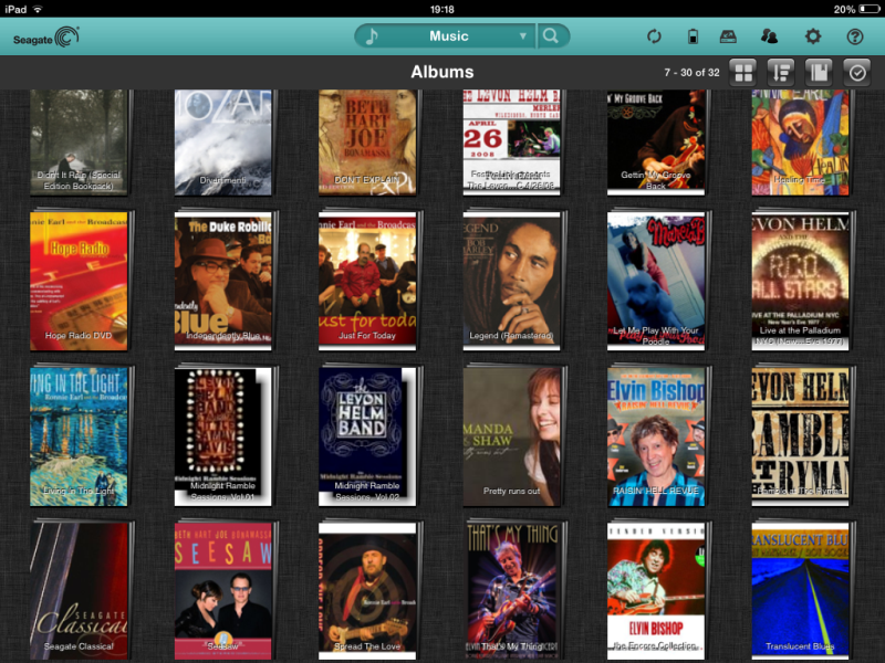

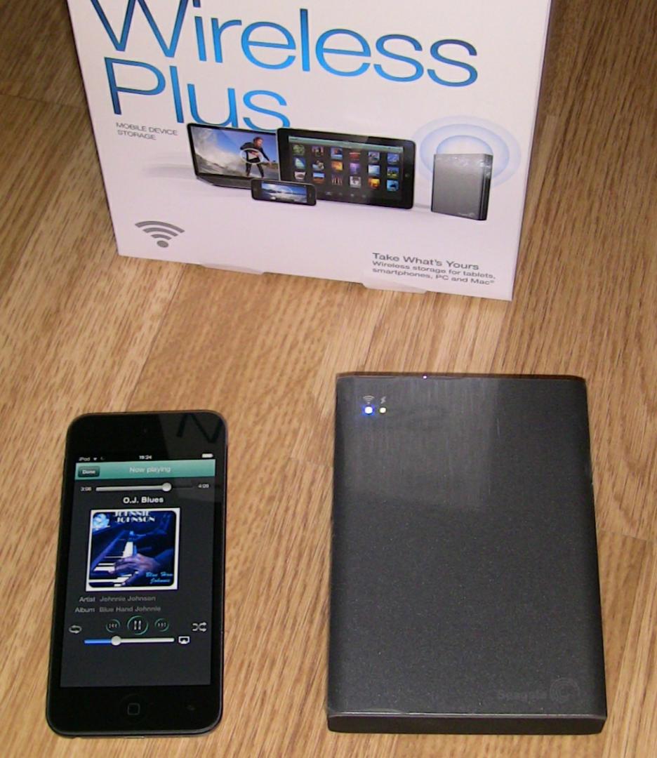

Mamy pobieranie danych z lokalnego serwera DLNA, działa dobrze.
To może zapisać i pobierać z chmury Cloud.
1. Jako chmurę można użyć naszego dysku podpiętego do naszego Routera/Access Point. Takie rozwiązania proponuje kilka firm.
Próbowałem Pogoplug i WD MyCloud. Z Pogoplug działa u mnie bardzo wolno a WD My Cloud nie udało mi się na razie skonfigurować.
2. Użyć Chmury internetowej firm dostarczających usługę, np. SkyDrive, iCloud, Dropbox, Pogoplug. Tu już jest wyraźnie lepiej, można ściągać, ale dla mnie wydaje się że nie do codziennego użytku, zwłaszcza dla plików lepszej jakości. Musze jeszcze popróbować, może mam coś źle ustawione.
Da się to udostępniać, jako przykład, plik muzyki 1 minuta z Pogoplug

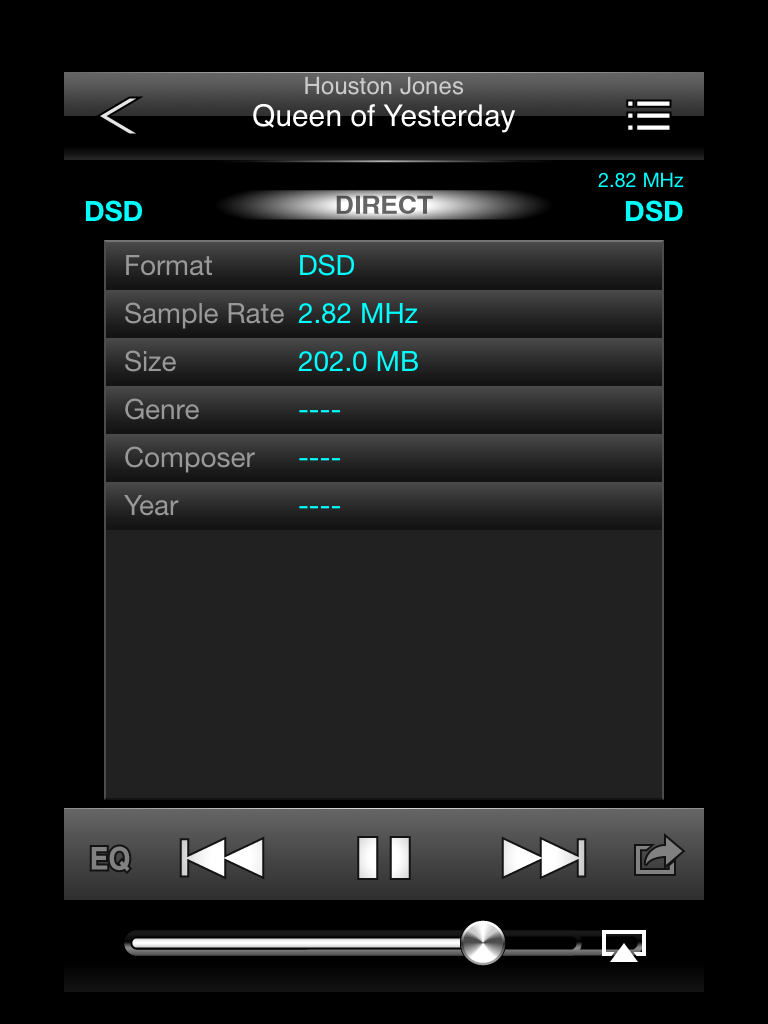

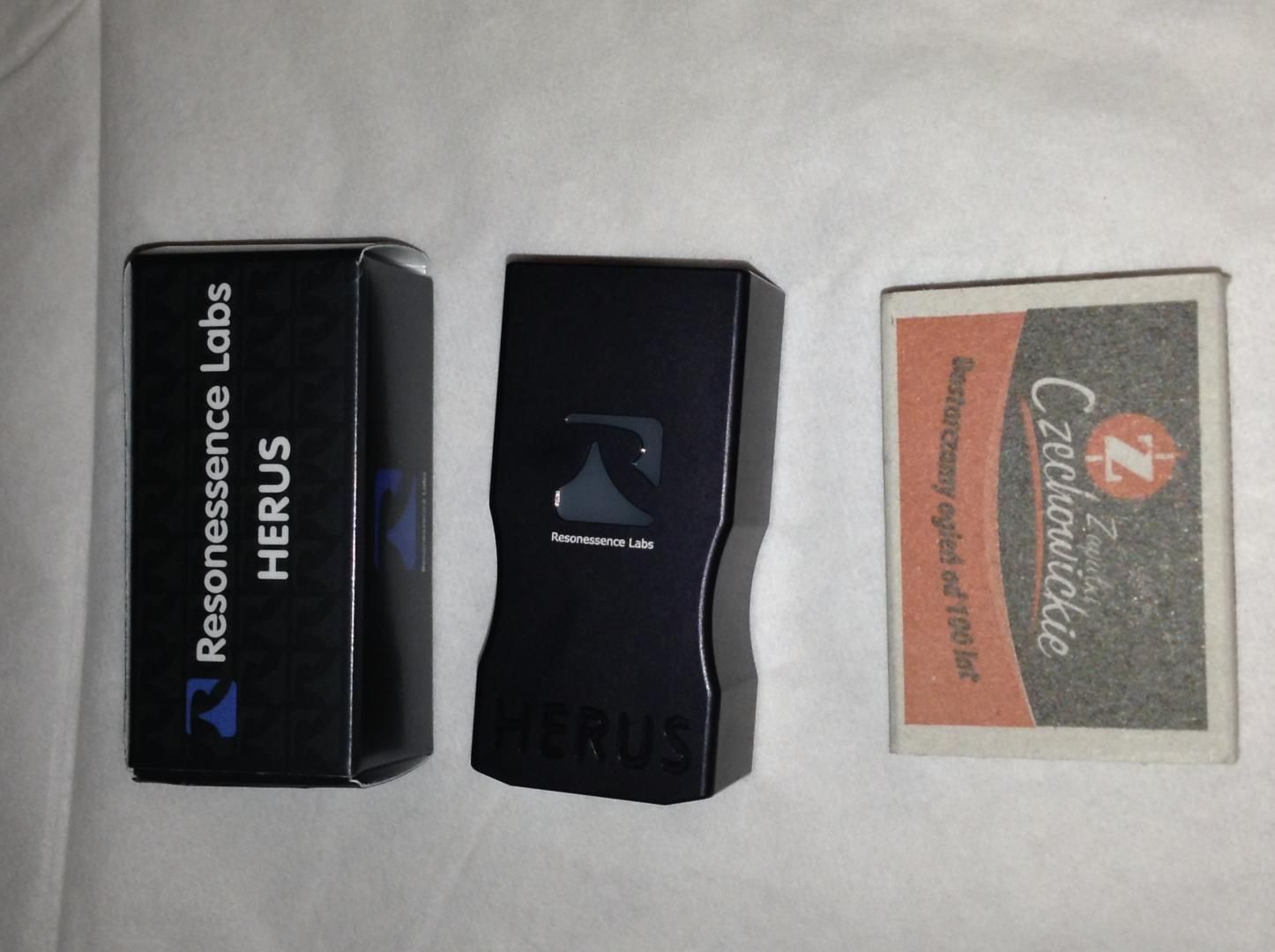

Chociaż dzisiejsze tablety posiadają wysoką jakość, a jak przyjdzie ochota posłuchać w jeszcze wyższej.
Jednym z rozwiązań jest DAC i wzmacniacz słuchawkowy taki który na to pozwoli.
Jednym z takich jest Herus
Działa znakomicie i odtwarza też pliki DSD. Jedyną niedogodnością jest że szybciej wyczerpuje baterię, ale i na to przyjdzie rozwiązanie.
Poniżej zdjęcia: urządzenie, odtwarza wav, odtwarza DSD, ekran odtwarzanie DSD

Teraz widzę wszystkie dyski sieci lokalnej i może czytać też z tego podpiętego pod Router. Odbiornik iPad, iPod.
Próbowałem: wav (do 24-96) - czyta bez problemów (24-96 trochę męczy); FLAC (wszystkie) zaczyna odtwarzać, wyskakuje razem z aplikacją.
Sprawdziłem też z Dropbox: u mnie czyta wav 24-96 (na początku się zacina, dalej i dalsze utwory idą bez zacięć, trochę między sieć
W załączeniu wygląd na iPod

Przykładem takim jest dysk Seagate Wireless Plus
Ponieważ też ma wbudowany serwer DLNA to nie tylko nasze tablety/telefony mogą korzystać z muzyki ale także nasz domowy sprzęt (TV z WiFi i DLNA, BluRay z WiFi i DLNA, strumieniowe odbiorniki audio, itd.)
Wbudowany akumulator pozwala na pracę do kilku (max. 10) godzin, konfiguracja prosta, a dołączony kabel DC/USB umożliwia podłączenie do komputera/laptopa dla szybkiego kopiowania.
Seagate dostarcza też aplikacje na iOS i Android, nawet całkiem ładnie wyglądające.
Poniżej zdjęcia : jak gra i zrzuty aplikacji a ekranów iPad i iPod

Pasuje coś napisać na temat Herus, mobilny DAC i wzmacniacz słuchawkowy.
Na podanie jak gra, zalety i wady trochę za wcześnie, chociaż zapowiada się obiecująco.
Teraz powiem co on odtwarza, do tego potrzeba było podpiąć do laptopa i skonfigurować Foobar.
Na początku były pewne problemy z DSD, musiałem odinstalować plug-in DSDIFF Decoder.
Teraz odtwarza pliki PCM, DXD, DSD. Jakość odtwarzania DSD wyraźnie się poprawiła, w porównaniu do konwertowanych przez DSDIFF.
DXD nie mam zbyt wiele, użyłem te z strony 2L.

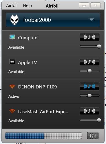

Być może zapomniałem podać że sieć domowa WiFi działa lepiej na 5 GHz, tak że Router/AccessPoint dwu zakresowy jest wskazany.
Teraz na chwilę zapomnę o HiRes i coś z funkcjonalności, na pograniczu Tablet/Telefon.
Co zrobić jak chcemy wysyłać bezprzewodowo muzykę z komputer do naszego sprzętu, zwłaszcza jak mamy system Windows.
DLNA głównie odbiera sygnał, potrzeba wyświetlacz/monitor lub użycie pilota z wyświetlaczem/tablet/telefon.
Ale jeśli chcemy tylko wysyłać i to wszystko z laptopa.
Jedna z możliwości, potrzeba:
- odbiornik z AiPlay, taki jak AppleTV, AirPort Express, odbiornik strumieniowy z AirPlay (Denon, Marant i inne z AirPlay)
- na komputerze zainstalować aplikację Airfoil
Prosta konfiguracja i przez WiFi wysyłamy muzykę z Foobar, Spotify, i innych. Odbiornik odbiera sygnał, czysto, do 48 kHz.
Przez wewnętrzny DAC i wzmacniacz lub dalej przewodem SPDIF do naszego DAC. Nie potrzeba konwertera USB/SPDIF.
Wiadomo, czasem jakieś zacięcia, ale nie jest źle, zależy od sprzętu i połączenia WiFi, jakieś opóźnienia.
Co to ma z Tabletem/telefonem, to że instalując podprogram Airfoil Speakers
nasz komputer/laptop staje się odbiornikiem AiPlay. Pojawia się na liście AiPlay w tablecie i możemy wysyłać sygnał muzyki z tabletu na głośniki laptopa. W tym również też na DAC podpięty do USB laptopa i dalej do sprzętu wzmacniającego.
Inny program, działający podobnie, o trochę mniejszych możliwościach, wersja beta,
Tu można ustawiać czas opóźnienia dźwięku.

Trochę małe zainteresowanie, ale pasuje coś napisać jak gra Resonessence Herus.
Na początek na słuchawkach.
Zasilane z USB, sterowane głośnością przez aplikację/program/system.
Cóż, to maleństwo przekroczyło moje oczekiwania.
Dźwięk jest znakomity, dźwięczny, bardzo dobrze niskie tony i wysokie. Gra czysto, rozdzielczo.
Zasilanie z USB, ale nie tylko że daje radę, ale jeszcze jest spory zapas mocy. Słucham max. ma 50% głośności.
Sprawdza się w każdej muzyce, od Classical do Dance, od Piano po duże orkiestry.
Nie wiem czy nie ma podbitych niskich i wysokich, bo jak dla mnie trochę dużo, czasami idzie ochota obciąć, włączyć Equalizer.
UWAGA: ma tendencję przy pierwszym uruchomieniu do ustawiania aplikacji na dużą głośność, tak że ostrożnie.
Sprawdzane na słuchawkach: Sennheizer Momentum, Apple EarPods, Denon AH-D7100
Niedawno dokupiłem przejściówkę Jack-RCA (kiepskiej jakości), tak że godzinę temu podłączyłem pod końcówki mocy.
Jak zdążę to może dzisiaj jeszcze napiszę jak gra w systemie.
