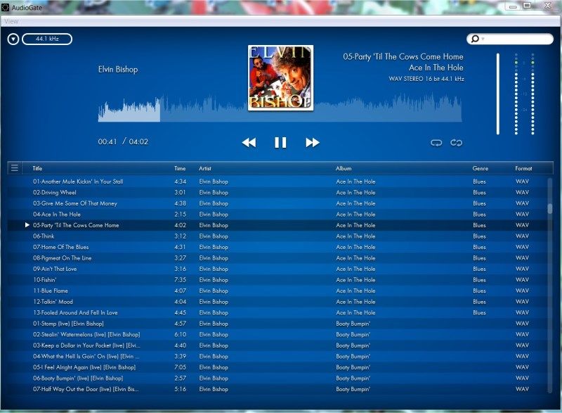

Jest nowe AudioGate 3, na razie w wersji Player, pełna ma być na wiosnę.
- nowy wygląd
- działa z ASIO i WASAPI
- odtwarza pliki DSD, DSF, WAV, FLAC, 1-bit WSD i inne (robi też konwersją do PCM, dość dobrze)
- na razie w wersji Player nie ma edycji i nagrywania płyt DSD (żeby potem odtwarzać np. na PS3), to można w starszej v2.3
- niestety wymagania to procesor Core Duo 2 2.4 GHz minimum (konwersja w locie i inne usprawnienia)
- dla wersji w pełni sprawnej wymagane autoryzacja przez zgodny sprzęt Korg, wersja Lite odtwarza wszystko ale PCM wysyła tylko do 48 kHz
Więcej info tu
Można pobrać tu

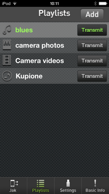

Do pracy potrzebuje smartfon (telefon,tablet) z zainstalowaną Applikacją (nie płatna, Free).
Co to jest i jak to działą, ogólnie:
- jest to coś w rodzaju WiFi Access Point, podłączany do USB do ODTWARZACZa, tworzona jest dodatkowa sieć WiFi tego urządzenia
- instalujemy Aplikację na Smartfonie (telefonie,tablecie), tworzymy listy odtwarzania
- łaczymy Smartfon do powyższej nowej sieci WiFi, uruczamiamy Aplikację i aktywujemy żądaną listę odtwarzania przez naciśnięcie przycisku Transit
- nasz odtwarzacz teraz rozpoznaje naszą wybraną listę odtwarzania jako pliki jak z karty mamięci (jak z Memory Stick)
- dalsza obsługa w sposób typowy dla ODTWARZACZa (nie z tabletu,telefonu)
Podsumowując, teraz jest tak jakby nasza lista odtwarzania w Smartfonie była pamęcią USB podpietą do Odtwarzacza
Na urządzenia iOS mamy dwie aplikacje
- bCODA Jak, i odpowiednik prawie identyczny Xenic-SMU, pracuje bardziej jako USB memory, do kopiowania plików z komputera na smartphone
- JJak (MultiShare Jak), bardziej jako udosyępniania zasobów z Smartphone
Jakość wykonania i opis
- dość prymitywne ale wystarczające, jednak dla częstego podłączania przydał by się lepszy kabel USB Male-Female w zestawie a nie dodatkowo zamawiany
- lepszy opis na stronia
Zaloguj się, aby zobaczyć treść (możliwe logowanie za pomocą ) /tech-specs, zwłaszcza w ściągnietym "User Guide"
Co odtwarza i edycja
- ogólnie wszystko to co odtwarza ODTWARZACZ
- można tworzyć listy odtwarzania a aplikacji w grupach: muzyka, video, zdjecia i dokumenty
- aplikacja JJak ma dostep do katalogów w smartfonie z zakresie muzyka, camera,
- można zmieniać kolejność w liście (przez naciśnięcie na 3kreski i przesuwanie), obracać zdjącia, usuwać-dodawa
- aplikacja Jak, Documents, paracuje bardziej jako USB Memory, do kopiowania plików z PC do Smartphone folderu aplikacji, w komputerze jest widziany jako dodatkowy dysk USB, można na niego kopiować i następnie po naciśnięciu synchronizacji dane są wysyłąne do smartphone.
W komputerze widać tylko ten subfolder z aplikacji Jak który jest Synch
Niedogodności
- nie na wszystkich ODTWARZACZACH dobrze działa, u mnie na BluRay Sony i miniwieźy Sony działa dobrze ale na Yamaha nie chce (rozłącza się)
- na iPod przy wybraniu innej aplikacji rozłącza się
- na PC niby umożliwia kopiowanie do różnych folderów na smartfonie ale tak naprawdę kopiuje tylko do folderów utworzonych w aplikacji Jak, w utworzonych w sekcji Documents po uprzednim wybraniu Transmit
- przeglądanie zdjęć wolne
- w audio czasami puszcza szumy między utworami
- odtwarza audio dobrze do jakości CD (16-44.1), max 24-48, przy 24-96 idzie ale jakoś dziwnie
- chociaż w instrukcji jest możliwoiść podłączenia Internetu, mnie na iPod się to nie udało
Podsumowanie:
- widzę zastosowanie w bezprzewodowym przestyłaniu z Smartfona do sprzętu audio nie posiadającego WiFi (CD Player, wieża, itp.) w jakości do 16-44.1 (CD)
- sporadyczne wyświetlenie zdjęć
- video nie sprawdzałem
Zdjęcie coś nie wyszło, ale lepsze są na wwww

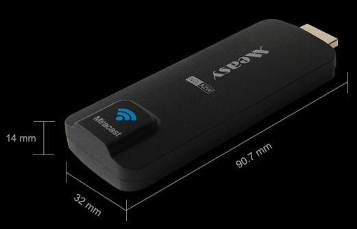

Model Measy A2W, jeden z bardziej popularnych
strona główna tu
instrukcje i programy tu
polska strona tu
W zestawie dodatkowo: kabel USB (zasilający), zasilacz USB (jak dla telefonu), przedłużka kątowa HDMI

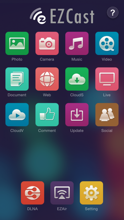

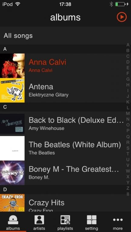

Obsługa z iOS, tu są główne dwie możliwości
- tryb EZCast, w zasadzie mało ciekawa opcja i prawdopodobnie do odtwarzania zapisanych w tej aplikacji danych (muzyki, video) i z Cloud
(patrz zdjęcie)

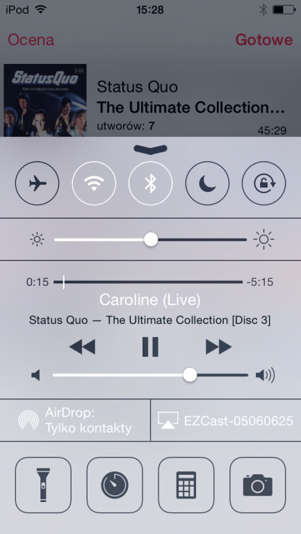

- tryb EZmirror, to działa tak jak odbiorniki AirPlay (np. AppleTV), w dowolnej aplikacji wybieramy gdzie wysyłać, iOS muzykę odtwarza do 24-192 (wav,Flac) lecz prawdopodobnie urządzenie z iOS wysyła transkodowane do niższych wartości, kłopoty z odtwarzaniem video (nie wszystko chce odtwarzać np. teledyski z AppleStore, problemy z dużą rozdzielczością). Zdjęcia płynnie.

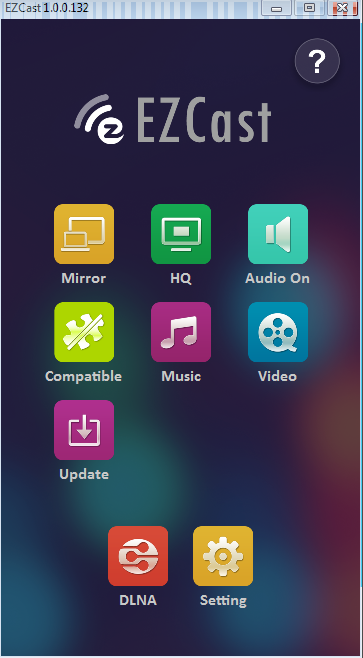

Obsługa z PC z Windows, tu mamy 3 tryby
- Off, w zasadzie mało użyteczne
- mirror, cały ekran PC zostaje zdublowany na TV, działa dość pewnie bez większych problemów
- extended, działa jak rozszerzenie ekranu PC (jak dodatkowy monitor), jednak obsługa strasznie wolna i z błędami
Z PC nie wysyła muzyki w wysokiej rozdzielczości (komunikat unsupported) np. 24-96; zdjęcia normalnie, video nie sprawdzałem

Zdjęcia, od lewej: urządzenie; główny ekran na iOS (po połączeniu); wybieranie urządzenia w trybie mirror na iOS; wygląd na Windows (po połączeniu)
